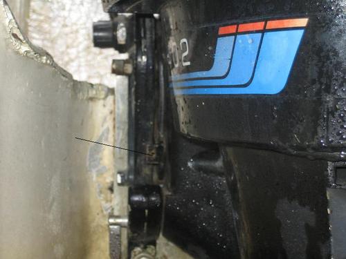

hejsan köpte en båt nu, vet i tusan hur ja ska få upp motorn i läge. spaken verka ha lossnat eller nått. är det inte denna grjen som ska fällas upp som ja visar på bilden? den gå röra lite uppåt men låset släpper ej. tacksam för svar
båten är en crescent 525 med kåpa över. ringde förra ägaren han sa ställ motorn på snedden sen dra upp spaken som ja visar på bilden men inte funka detta. spaken vill inte öppna sig så mycket verka det som, motorn helt låst med andra ord. bifoga en bättre bild

för det måste vara denna spaken man ändra dettta på va?

För det första så har reglaget du pekar på i första inlägget inget med låsning att göra, det är spärr som man fäller ner när motorn är uppfälld och som den vilar på för att vara kvar i uppfällt läge.
För det andra så måste växelreglaget vara i fram läge för annars så låser backhaken runt tilt pinnen och motorn går inte att fälla upp. Den rör sig bara några centimeter sedan är det tvärstopp. Motorn går alltså bara att fälla upp i växel fram läge, friläge och back låser backhaken.
För det tredje så kan felet ligga i att backhaken kärvar, den frigörs av en tryckstång som går på baksidan av riggen ner i växelhuset. Med framväxel ilaggd ska man kunna röra backhaken upp och ner för handkraft. Kärvar det är  det bara att dränka lederna med 5:56 och motionera haken.
För det fjärde så kan den övre leden som motorn svänger upp med rostat ihop men då brukar man uppleva att den är seg och trög att fälla upp, slår alltså inte tvärstopp
hej funkade genon att lägga in växel tack
