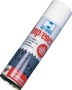

Jag skulle om jag skulle göra om jobbet (se beskrivning av resultatet från mitt förra försök ovan) försöka med den typ av spray-impregnering som man använder till jackor etc. Tror att märket är Imprenex.

Imprenex....finns i 1 liters pumpspray..funkar kanon, använde det
förra säsongen o har lagt på i år oxå. Kostar ca: 75:- för 1 liter..
sen kan man ju upprepa men en dos senare på säsongen...
Men jag är jätte nöjd...undvik att spraya på fönstren om du
har det...kan bli lite flammiga...
