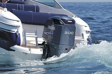

(Yamaha byggde den största maskinen HPDI 300Hk med 2-takt teknik och inte en 4-T där ser man....)
läste nåt skvaller om kommande verado på 300hp ,mycke dessutom.
Sexigt...!
