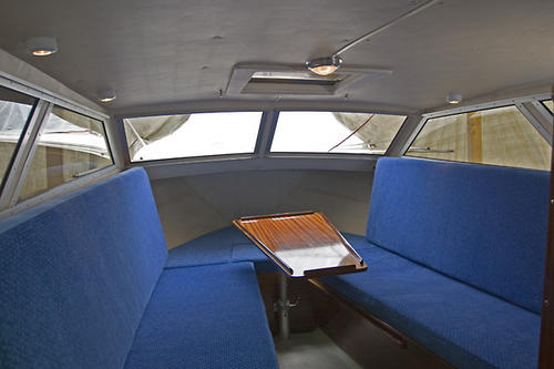

Beställt 6 dynor 2 ryggstöd till min båt; tygåtgång ca 10m. Går åt två plattor skum. Tyg 400kr/m. Undertyg (fibertex), vaddlager, knappar, dragkedjor, mm
Nytt med kallskum 10cm, 35kg/m2: 11.600kr
Nytt med polyeter (skumgummi) 10cm: 10.800kr
Ganska OK pris (tycker jag), har du räknat på hur många timmar du totalt lägger ner? Själv har jag (tyvärr) inte den tiden, funderade annars på att göra det själv som du.
Ett helt ok pris! Hade jag hittat ngn som gjort det lika billigt hade jag nog lämnat bort jobbet.

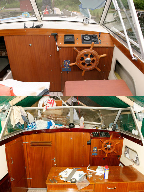

Nu har det hänt lite mer: det mesta är färdiglackat och monterat (ej trappan)

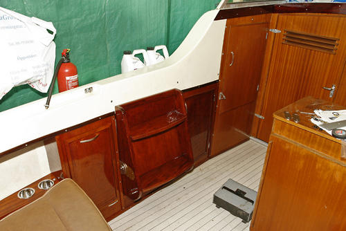

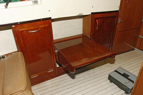

Jag skulle vilja tillverka ett sittbräde (som bara skall användas en kort stund men ändå hålla för en vuxen person). Sittbrädet skall i huvudsak användas till/nyttjas som avställningsplats (för grytor/tallrikar mm), när man huserar i pentryt.
Jag bifogar bild på storleken på själva brädet samt hur jag tänkt mig hela upplägget.
Tacksam för om jag kan få tips hur stödet på arrangemanget skall iordningställas.
Det är både vilket material jag skall ha i stödet (trä, aluminium eller...) samt hur jag sätter fast stödet i själva skåpet i glasfibern.
Eftersom pentryt används ofta under en dag så vill jag ha en enkel och snabb lösning men ändå att den kan tåla en vuxen som får för sig att vila en stund...
Det finns varianter där stödbenet är i vinkel (90 grader), till själva skivan och då ligger priset på ca 5000 kr, vilket jag tycker är för dyrt för mina behov.
Jag vill dessutom inte ha ett märke i mattan.
Tacksam för tips

Kolla hos Clas Olson: här
Kanske något som skulle passa? Kanske går att kapa längden på stödet lite så det får plats under hyllplanet....
/Magnus
Å istället för trappa kan man ha den som sittplats (dyna och ryggstöd ska fixas):
Gameburg, har en lite fråga om din dynsömnad som ser snygg ut!
Har provsytt lite tyg igårkväll... Tog inspiration från dina bilder hur jag skulle kunna sy... Att sy en extra gång verkar bli rätt bra och maskinen orkar ta 3 lager av mitt möbetyg utan problem. Jag hade tänkt göra som bifogad bild (ritat själv efter gårdagens experiment), men undrar om det finns något bättre sätt? Den dubbla sömmen du gör, hur lägger du den? Har du några tips? Påsken ska jag försöka ägna åt sömnad... :)
Tackar! Min dubbelsöm är gjord precis som du beskriver, dvs lägger avigsidorna på tyget utåt syr en gång viker ut tyget och syr en gång till.
Viktigt är att sträcka tyget ordentligt (i alla fall lika mkt hela tiden annars ser det lite skumt ut när man sytt andra sömmen) när man syr andra sömmen.
Hörnerna är svårast då tyget gärna vill knöla till sig. Lättast är nog att ha en tygremsa som går runt hela dynan och inte en remsa för varje sida som jag gjort.

Blev grymt sugen på att fixa till min nidelv 24 efter att ha sett din fina ombyggnad,Får se om det kan bli ett vinterprojekt.
Jag skulle också behöva ha skåp i stället för hyllor.
Det ser jättefint ut.
Tackar, jo hyllorna i nidelvorna är ingen höjdare. Ganska mkt jobb med att få till allt med trappa osv. Räknade ut att jag lagt ner ca 1200h hittills och då ligger hon inte i sjön än;-)
/Patrik
