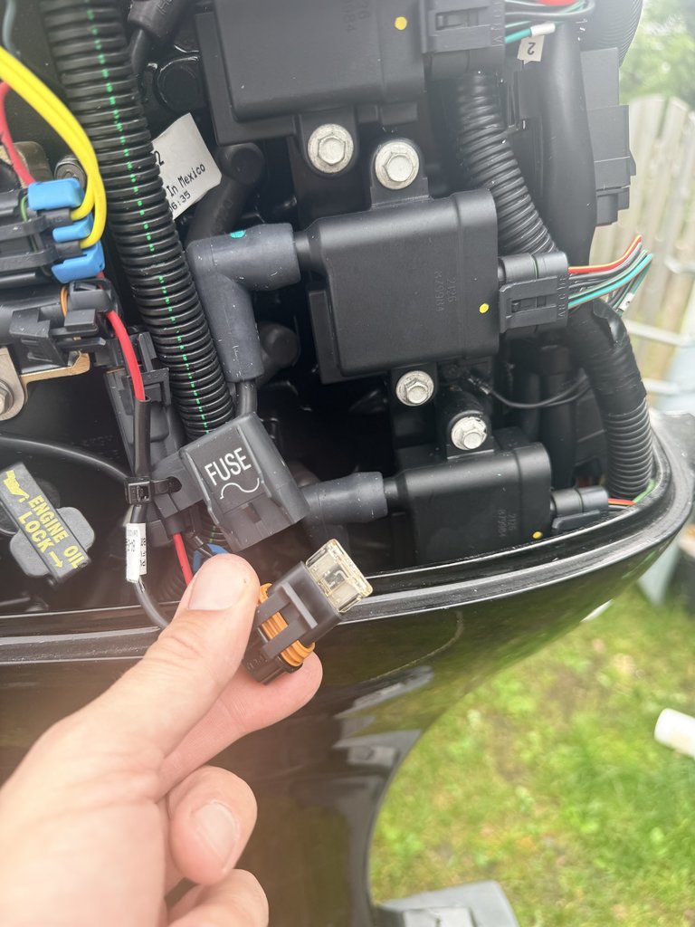

Hittade nu en säkring som brunnit, se bild. Misstänker att det har med saken att göra. Varför tror ni denna har gått? Har just servat och bytt motorolja, på lokala båtbutiken hade de bara 10-40 olja, inte 25-40 som rekommenderas. Kan detta påverka?

Hittade en bränd säkring, se bild. Satt på motorns vänstra sida. Har bytt den nu, och provkört 30 min. Går normalt, mäter 14,4 volt när den går så den verkar även ladda normalt. Nu fungerar även varvräknaren. Ska man söka efter orsak till att säkringen gått, eller bara vara nöjd såhär? Min multimeter verkar ha gett upp, ska beställa en ny. Mätte volt med en annan mätare.
14,4 volt är för mycket! Då gasar nämligen batteriet, det blidas vätgas, som i kombo med syret kan bli till knallgas.
Sedan finns det väl en anledning till att säkringen löste ut, tag reda på varför, innn det händer igen.

Och vilka förbrukare är i dag kopplade via den trasiga säkringen?
