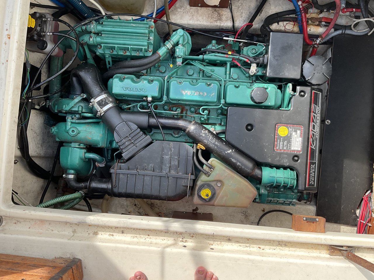

🙂Nej, ingen bottenfärg på motorn!
Efter det att jag tog bilden har jag sprayat på ”volvopentagrönt” och mattsvart.
