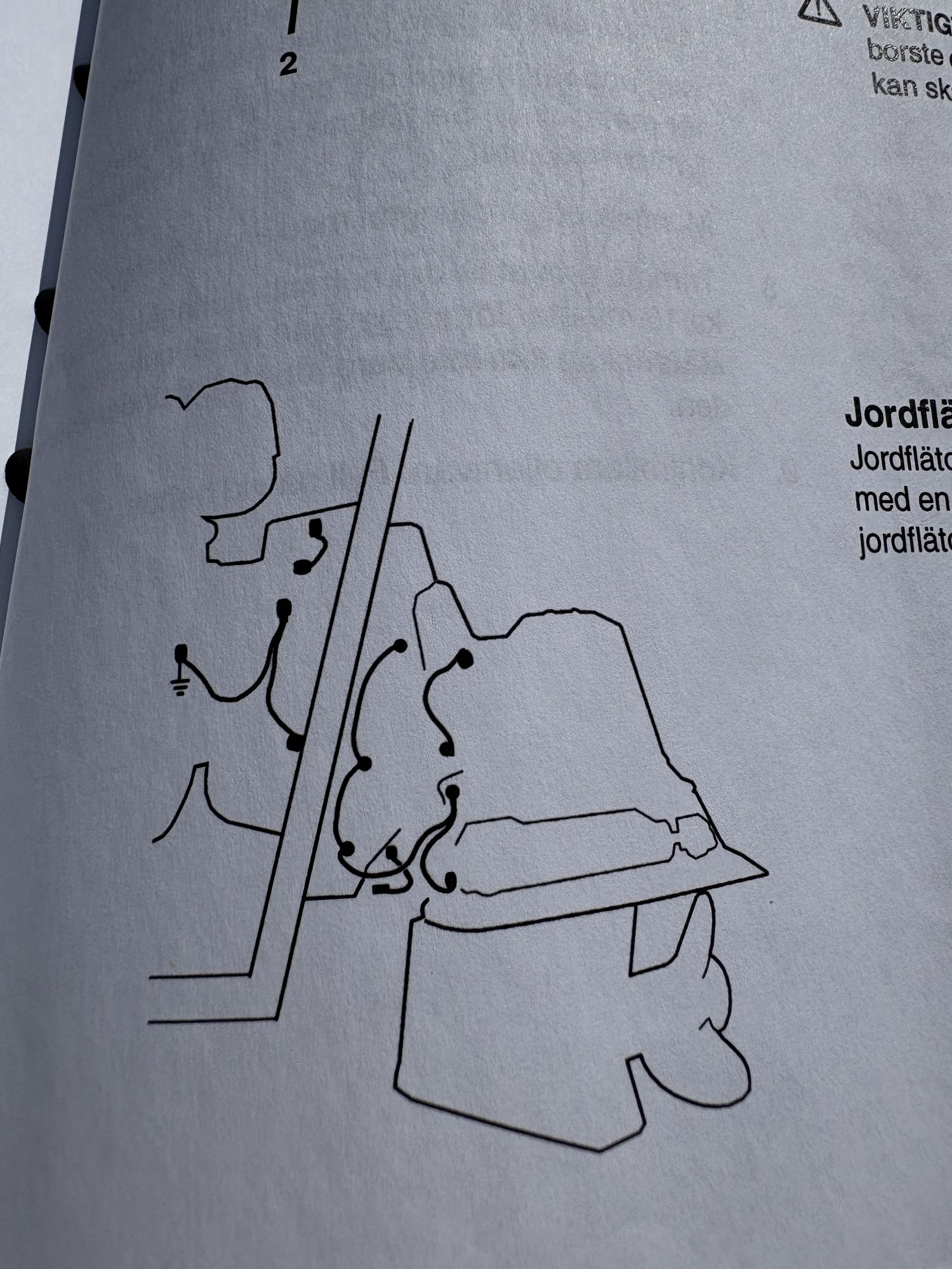

JLSM 0 Postad 21 Juni Hej, hittade en lös jordfläta på mitt Volvo Penta DPS-A drev. Hittar inte vart den ska sitta och man kan nästan tro från instruktionsboken att den ska vara lös, vilket verkar underligt. Ser ut som jordflätan längst ned inte är fäst i något. Någon som vet? Dela detta inlägg Länk till inlägg Dela på andra webbplatser
Rollen 605 Postad söndag kl 15:37 Blecket i änden ska klämmas fast mellan slangklämma och bälg. troligen helt onödig. Varför ska man jorda något som är isolerat? 1 Dela detta inlägg Länk till inlägg Dela på andra webbplatser
Georg_Ohm 5 266 Postad söndag kl 15:43 3 minuter sedan skrev Rollen: Blecket i änden ska klämmas fast mellan slangklämma och bälg. troligen helt onödig. Varför ska man jorda något som är isolerat? Ja, det kan tyckas märkligt, men den ingår i ett system av kablar för att utjämna potentiella skillnader för att undvika elektrolytisk korrosion, men det korroderar nu ändå… En del av detta system av kablar har väl (?) även kontakt med offeranoderna. Dela detta inlägg Länk till inlägg Dela på andra webbplatser
