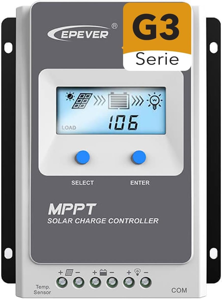

Jag har en regulator som säljs under olika namn, med en display som ansluts med flatkabel, från vilken man kan fjärrstyra regulatorn och ställa in olika parametrar, blåtand i all ära, men jag kan känna att trådburet är bäst och säkrast.

Aha intressant, vilka namn säljs den under? Och vad kostar den (och displayen)..?
I
3 timmar sedan skrev Johan77:
Sunbeam, Sunwind, Solar, SolarLab, Sunpower, Hameron (Julas varumärke), Epever etc Epever tycks vara vanligast när man bildsöker på nätet
Kostade då, när jag köpte den, 750 kr  jag ser idag att priserna ligger mellan 900-2000 kronor, displayen tillkommer, den kostar omkring 500 kr.

Fungerar som en dröm.. Och som bonus är bluetooth-appen dessutom väldigt bra/informativ och trevlig 👍
