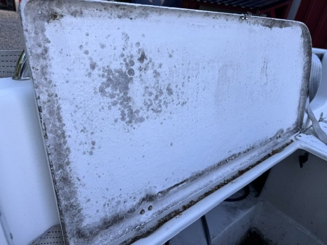

Jag har köpt min första båt och funderar på hur man rengör och snyggar till utrymmet där bak, under där man sitter. Det är en ryds 478 gt. Om det kommer vatten där, får man då ut det då via dyvikan? Tacksam för alla tips!

Dyvikan borde ju (skall ju) dränera ut härifrån, annars är ju en grovdammsugare som kan suga vatten bra att ha.
Redigerad av Georg_Ohm
Ser att det jordslag och annat svartmögel.
Spraya på ättika eller vinäger (luktar mer gott än ättika) och låt verka i minst 30 min, helst en timme men inte över natten eller nåt sånt.
Ättika eller vinäger dödar mögelsporer och annat mög som gillar skitiga och fuktiga ytor.
Tvätta sedan med valfritt tvättmedel förutom såpa, använd t.ex. Abnet som @Georg_Ohm rekommenderade eller annat alkaliskt tvättmedel men var försiktig och lämna det inte i direkt solsken eller om det är asapissavarmt ute.
Tvätta hellre flera gånger i följd.
Läs anvisningarna på förpackningen noga så blir det bra.
Låt torka med luckorna öppna.
Släng sedan inte in blöta tampar eller något annat blött i stuvfacket och låt det ligga där och torka, det är sånt som bidrar till jordslag och mögel.
Tvätta sedan varje höst och bort med allt organiskt material samt låt luckorna stå på glänt så är risken minimal att det upprepas.

Tack! Jag har 303 mögelskydd som jag tänkte köra på efter. Jag har även Abnet, tvättade utsidan med det, funkade riktigt bra! Ovanligt med ett medel som så många rekommenderar!
