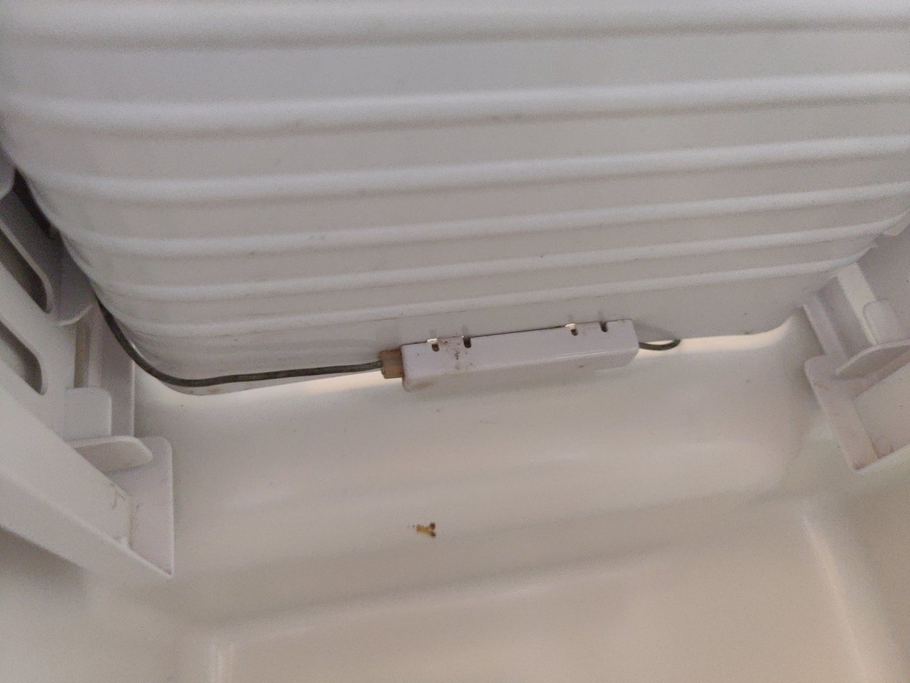

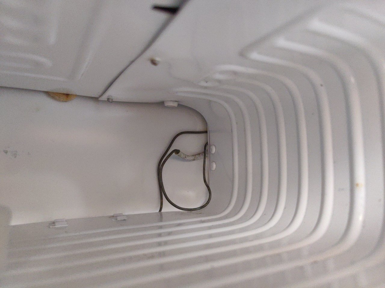

fadern 7 Postad 6 Juni (redigerade) Hej, Jag har en CR49 som blir alldeles för kall. Den kyler hela tiden trots att reglaget är på det lägsta. Kan det vara denna lilla röra som spökar? (Se bilderna) Redigerad 6 Juni av fadern Dela detta inlägg Länk till inlägg Dela på andra webbplatser

Georg_Ohm 5 242 Postad 6 Juni 3 timmar sedan skrev fadern: Tackar, enligt dokumentet så är det antingen termostaten som är sönder eller möjligen sonden som är felplacerad. Vad är det och hur ska den sitta? Sonden är den grejen som känner av temperaturen och skickar en signal till termostaten. Jag skulle tro att det är den svarta kabeln man kan se på bilderna. Jag har placerat min sådan ungefär i mitten av skåpet, men den ser inte riktigt likadan ut. Dela detta inlägg Länk till inlägg Dela på andra webbplatser

ChristerN 2 835 Postad 7 Juni Du har redan fått bra svar om Thermoprodukter. Senast jag var i kontakt med dem fick jag väldigt bra service. Också det om en termostat till ett kylskåp. Och jag fick bra instruktioner om hur jag skulle byta det som var trasigt. En eloge till såna företag! Men, jag tycket det ser ut som en ”hemma-fixar-lagning” på den svarta sladden i ”frys-facket”. Kolla först att sladdarna där har avsedd kontakt med varandra och var beredd på att skåpet i standardutförande inte ser riktigt ut som ditt. Kanske kan det också vara en äldre lösning. 1 Dela detta inlägg Länk till inlägg Dela på andra webbplatser

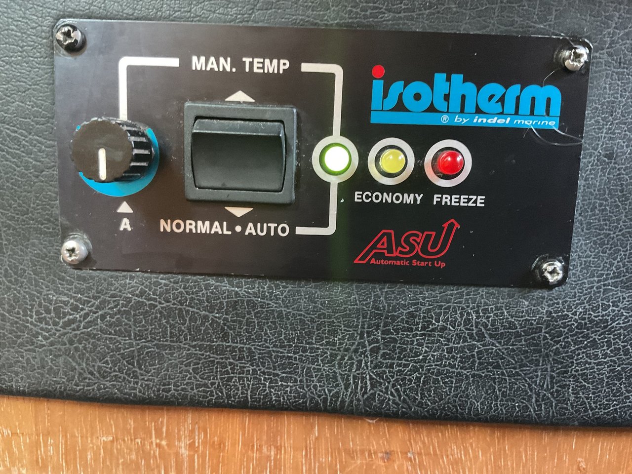

Georg_Ohm 5 242 Postad 7 Juni Jag har ju en annan modell, eller snarlik modell med en annan styrning av kompressorn. Men iallafall, här lossnade vredet för den manuella inställningen, på axeln. Innanför panelen sitter det en vridpotentiometer som i sig är rätt så trög, så det upptäcktes inte att vredet roterade på axeln. Det sitter en liten 2 mm låsskruv i vredet som hade rostat fast, men med rostlösningsvätska och en liten instrumentmejsel löste det sig. Nu har väl trådskaparen en vanlig termostat med en större plastratt som sitter inne i skåpet? Men även dessa kan ju demonteras och undersökas. Dela detta inlägg Länk till inlägg Dela på andra webbplatser
