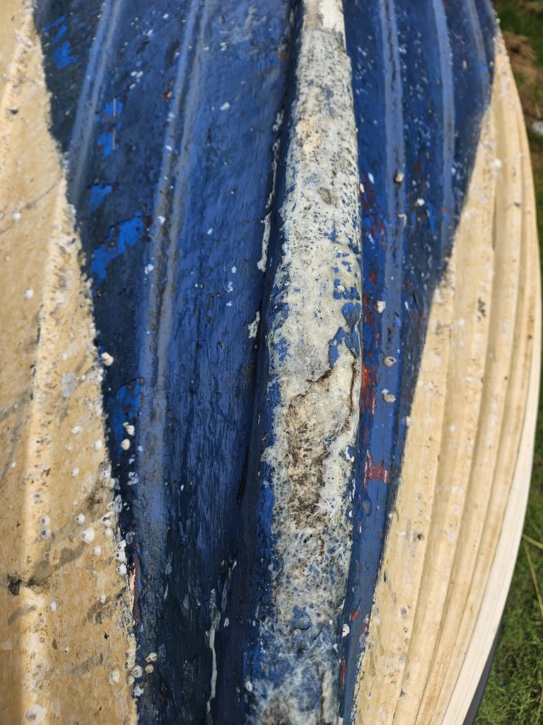

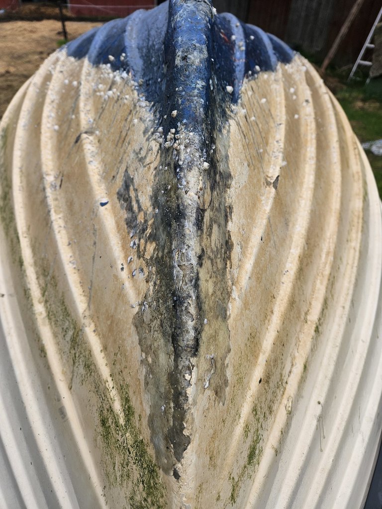

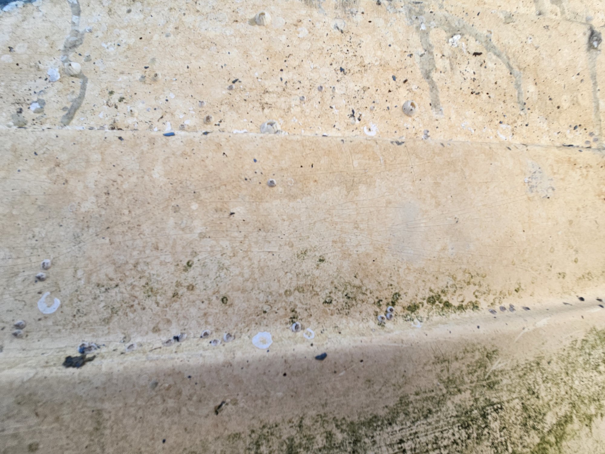

Du har skador i gelcoaten på båtens botten.
Gelcoat är det yttersta lagret (det vita) och det är det som tätar en båt tillverkad i glasfiberarmerad polyester.
Saknas gelcoat, spickor, hack slagmärken etc. så sugs vatten in i laminatet och båten blir tyngre.
Man kan se på övre bilden att gelcoat saknas på flera ställen bl.a. kölen och det är bara övermålat med bottenfärg, det blir inte tätt.
Ser även att det finns gott om fina sprickor på friborden vilket kan tyda på frostsprängning då vatten inne i laminatet frusit.
Slipa rent och laga med gelcoatfiller om det är mindre skador, är det större skador kan det behövas lagas med glasfibermatta och polyester samt avsluta med topcoat (gelcoat med vaxlösning).
Inte laga med bilspackel, det blir inte tätt...
//Pär

Tack för svar. Hur mycket ska jag slipa och vilken typ av slippapper är lämpligt?
Kan du ta fler bilder och någon närbild på kölen.
Excenterslip med 60–120, kanske tom börja med 40.
Vinkelslip med lamellrondell 60–80 men man måste vara försiktig så man inte slipar för mycket.
Var lätt på handen och låt maskinen jobba.
Slipa bort all gammal bottenfärg med utsug kopplat till grovdammsugare, kan vara giftig bottenfärg.
Eller tar du bort bottenfärgen med färgborttagning och skrapa med en spackel eller plastskrapa.
Slipa ner till friskt gelcoat eller laminat där gelcoat är borta.
//Pär

2 minuter sedan skrev Toudi:
Just nu skrev Toudi:
Ja här har du att göra om du ska få denna sjövärdig😵
Har du någonsin plastat med glasfibermatta och polyester+härdare?
Om inte, börja med att gå till närmsta bibliotek och låna några böcker om att reparera båtar i glasfiberarmerad polyester.
Har du slipmaskiner?
Om ja, vad för slipmaskiner?
Båten har legat väldigt djupt och antagligen varit så pass nedtyngd av vatten i laminatet eller vatten i ev. dubbelbotten/kölskarp som skall fungera som flytelement.
Vad är det för blå-metallic färg någon målat botten med?
Allt av den färgen måste bort...
Jag hjälper dig gärna med goda råd och tips hur du ska göra men du får räkna med minst 20 timmar* (om det räcker) för att få ordning på botten. *= Om jag som är van skulle göra jobbet.
Nu har jag inte sett hela båten hur den ser ut men materialmässigt går det ca 1 kvadratmeter glasfibermatta, 1 kg polyester, 1 kg gelcoat. 60 gr vaxlösning och ca 40 gr härdare, 1–2 L aceton, några billiga penslar, en liten roller som tål styrén samt lite trasor, gamla glassförpackningar i plast och en drös glasspinnar att röra med.
Är det något ställe på båten som är värre än de skador som finns i förstäven och början av "kölen"?
Hur ser båten ut inuti?
//Pär

Kölen är lagad sedan tidigare med just den kombinationen du skriver om vid behov. Ena bilden visar där kölen är som sämst. Målet är inte att båten ska bli tiptop utan tycker bara det ser lite tråkigt ut så som den ser ut nu. Den blå färgen är biltemas bottenfärg.
Det finns ställen även inuti som behöver lagas men tänker att vi börjar med utsidan. Båten användes senast förra säsongen. Jag tänkte införskaffa slipmaskiner, vilka typer behöver jag tycker du?
När du skriver sjövärdig vad menar du då?

Att skadorna är lagade och båten är tät, som den är nu så tar den in vatten...
Jag ser på bilderna att det har uppstått delaminering i ursprungligt laminat och gamla lagningar som inte utförts korrekt.
Detta uppstår när vatten tränger in och det blir frostsprängningar under vintern.
