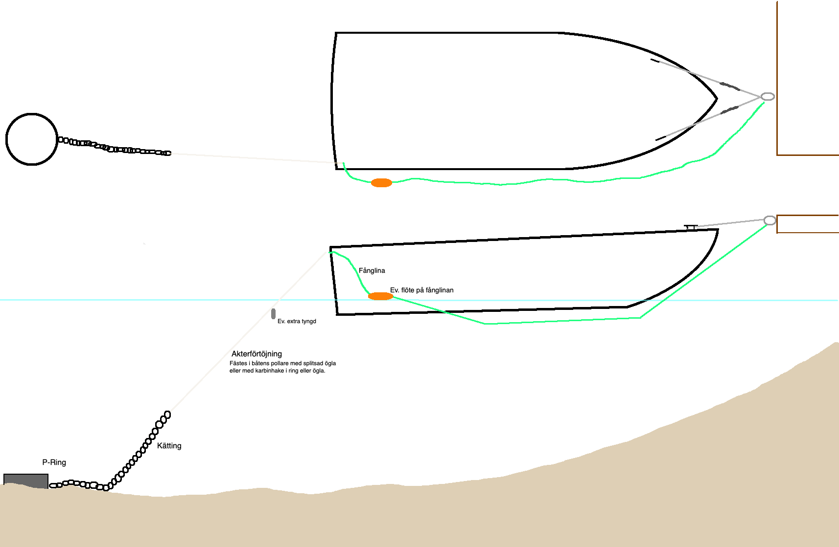

Eller så skiter du i boj och förtöjer så här:
1607929386_Skrmavbild2025-11-11kl_13_35_31.thumb.png.7dc8c974ee74ebe0e1bd1926f4ce8557.png
Klicka på bilden så blir den större.
Akterförtöjningen sitter ihop med en tunnare fånglina som går ända in till kajringen i bryggan.
Förtöjning som vanligt i fören med avfjädring.
Ingen j...a boj att hålla koll på när man ska backa ut från sin plats.
Så här lägger man ut:
  1. Starta motorn och varmkör.
  2. Släpp akterförtöjningen i aktern först. Kättingen och ev. extra tyngd kommer att sänka tågvirket till botten men det sitter fast i fånglinan som kan ha ett litet flöte strax föröver om låringen så det inte är i vägen. Fånglinan sitter fast i bryggan/kajen och även med aktertampen.
  3. Gör loss i fören och backa ut, inget som är i vägen utan bara fritt vatten rakt akteröver.
Så här lägger man till:
  1. Gör fast förtöjningarna i fören först.
  2. Ta fånglinan och följ den akteröver eller lyft upp flötet med båtshaken och ta tag i fånglinan.
  3. Dra i fånglinan tills du får upp aktertampen med ögla eller karbinhake.
  4. Gör fast aktern.
  5. Stäng av motorn, KLART.
Kättingen skall vara grov, mycket grov. Helst riktig ankarkätting från fartyg med 10–15 mm gods.
Det är kättingens tyngd som drar ut båten från bryggan eller kajen.
Ibland kan man sätta en barlasttacka eller något annat tungt som extra vikt på kättingen om man inte hittar grov kätting men tyngden ska inte bottna när båten ligger förtöjd.
Frågor på det?
//Pär

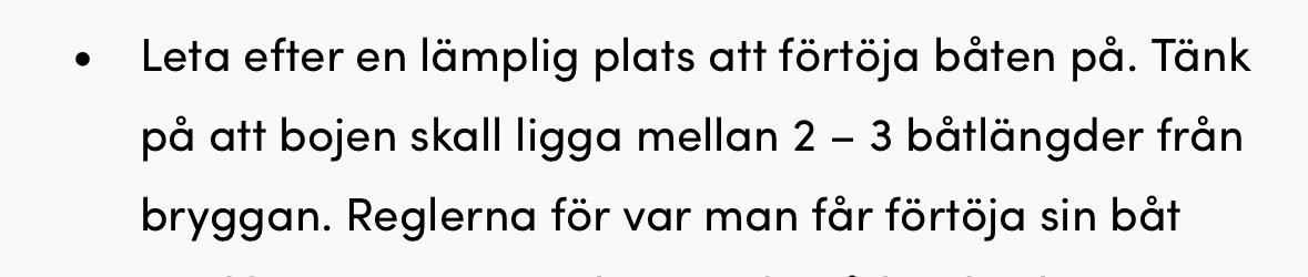

Här ovan i skärmklippet från Moory (vitsigt) skriver dom 2–3 gånger vattendjupet.

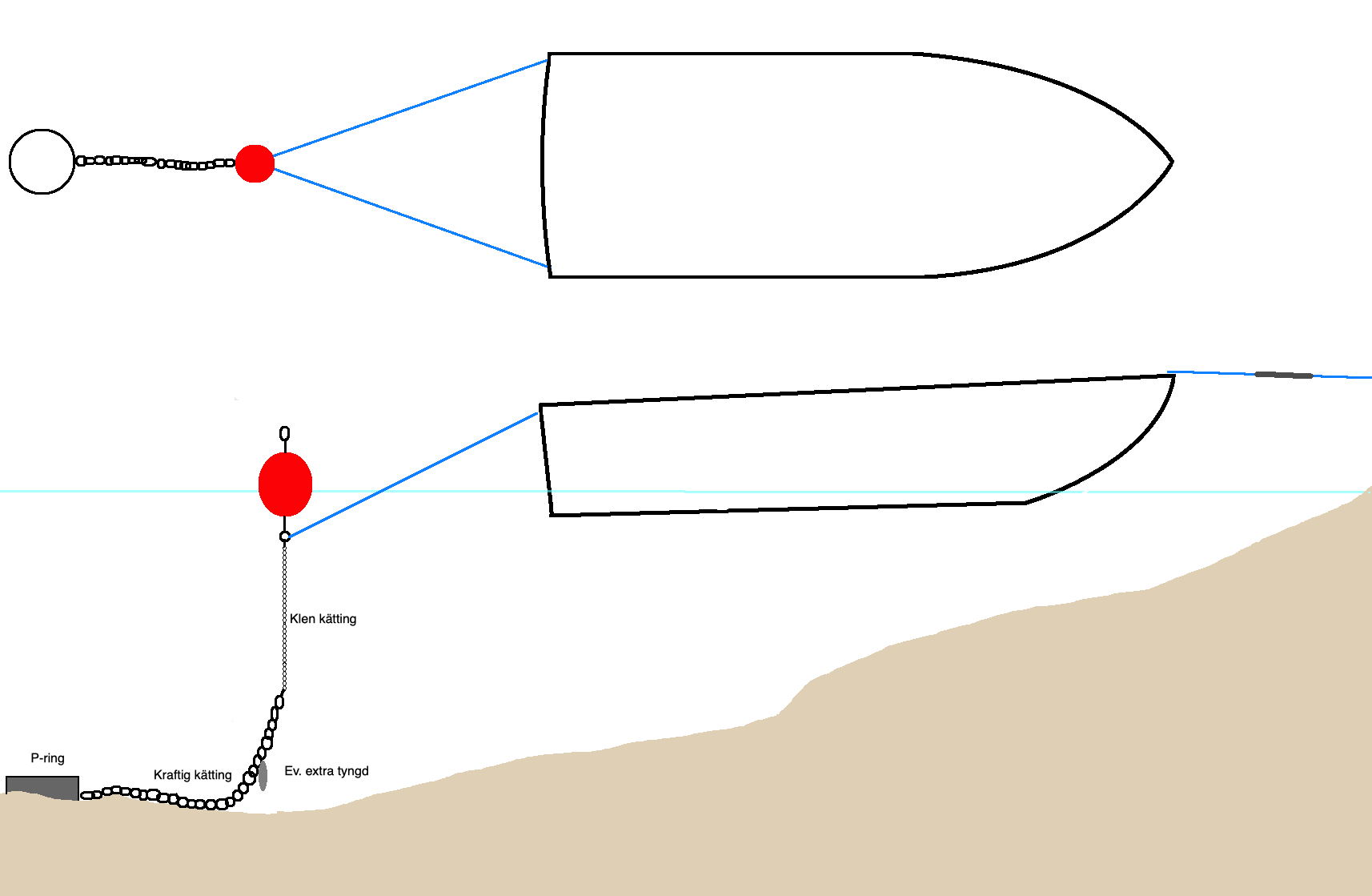

Här ett förslag med boj bakom:
Har inte satt ut några mått eftersom det är variabelt.
Den tunga kraftiga kättingen bör vara ca 2 gånger vattendjupet men det går med lite kortare.
Den klena kättingen kan vara betydligt kortare och är egentligen bara en ytfyllnad mellan den grova kättingen och bojen, kan räcka med någon meter. Men allt beror på vattendjup och hur utsatt läget är.
Helst ska man inte förtöja i övre tenens ögla utan i den undre och akterförtöjningarna som görs loss från båten hänger man upp i övre öglan, de ska inte ligga i vattnet.
