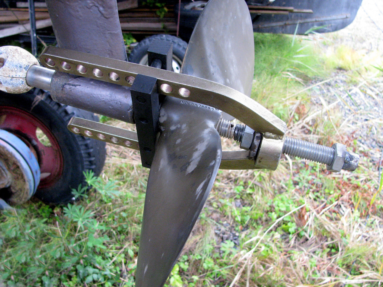

- Monterade av propellern med hjälp av en drivknutsavdragare till bil, köpt på Biltema.  Gick smidigt.

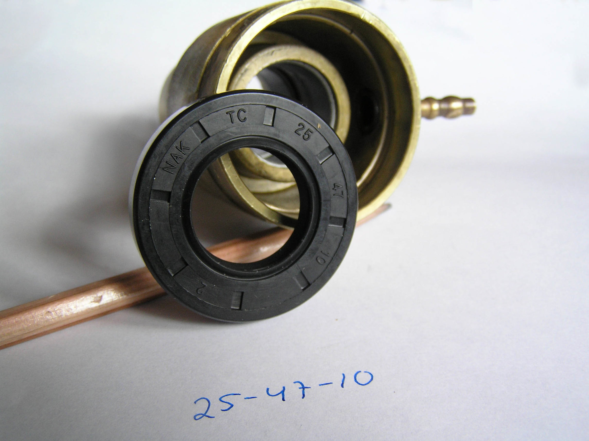

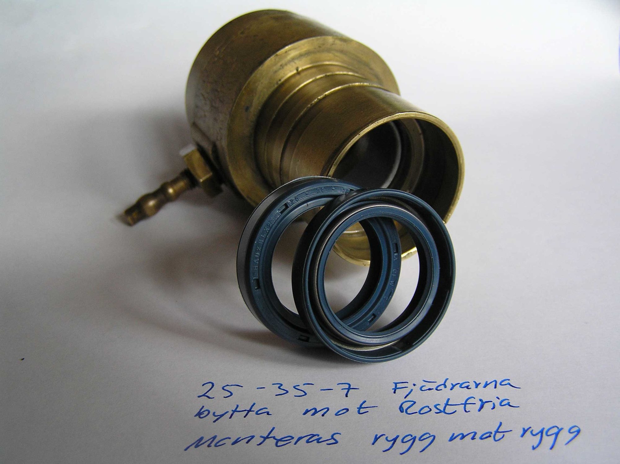

Nu när den var borta plockade jag även isär axeltätningen och köpte nya packboxar på Momentum.

Lossade propellern smidigt.

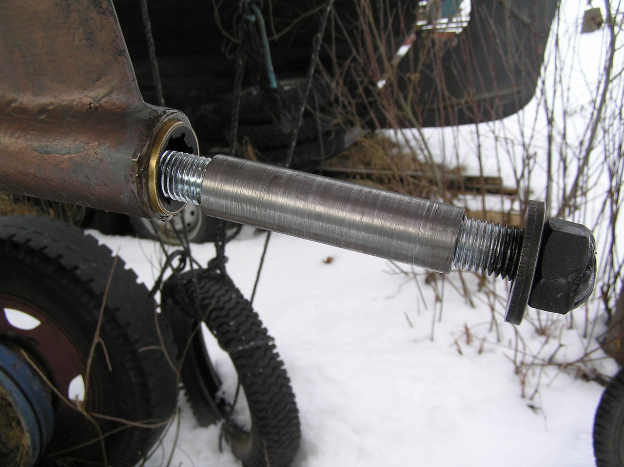

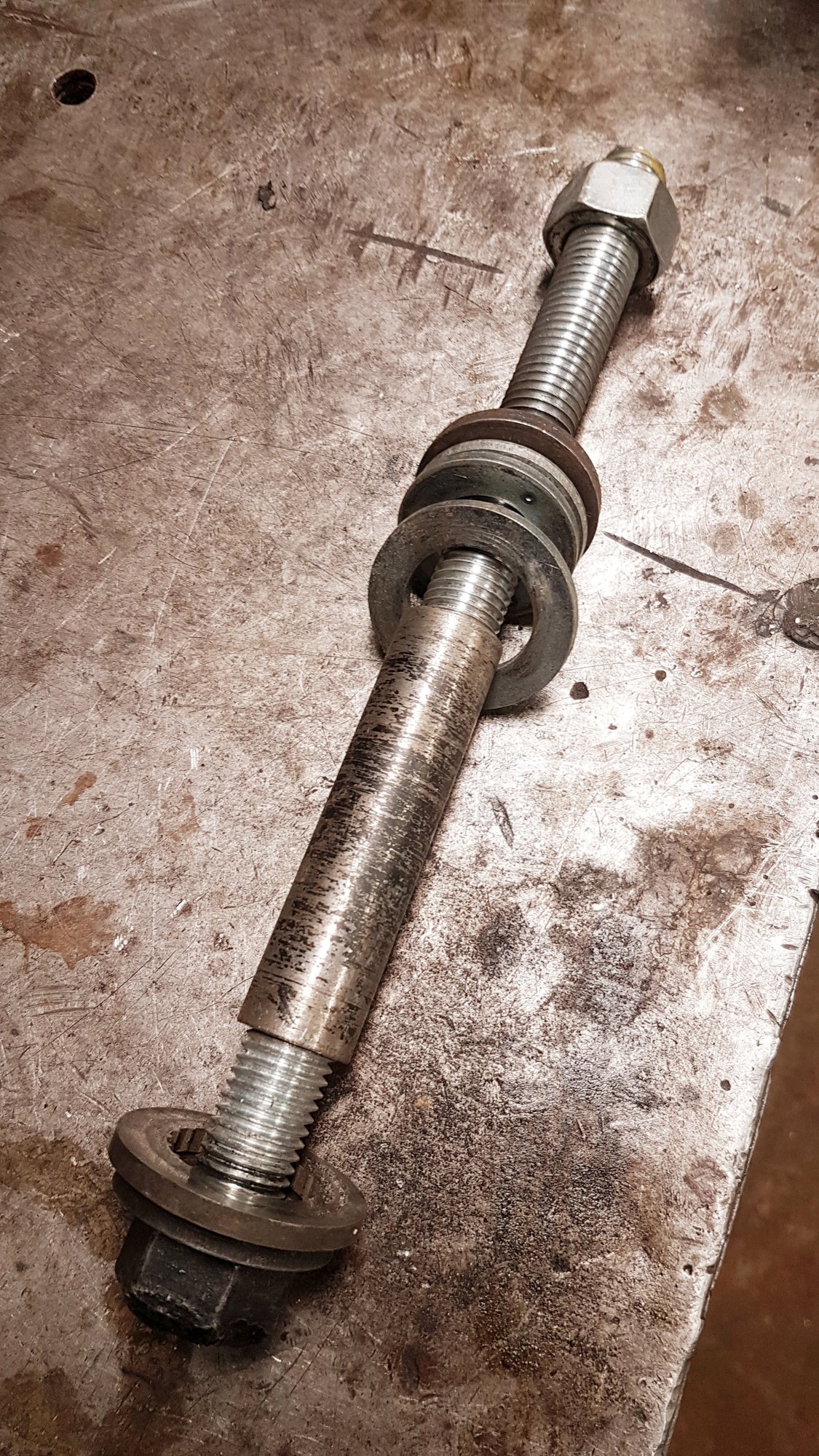

Nu dags att tvinga in, montera det nya lagret. En gängstång några brickor och muttrar. Den ena muttern fastsvetsad i ena änden på gängstången, gjorde att det blev lätt att hantera.
För att gummit på det nya vattensmorda lagret inte skulle skadas, lät jag gängstången gå igenom ett lämpligt rör. Röret kortare än lagret.
Ja, bilderna får tala för sig.

Bilder av axeltätningen inuti båten. Oljeslang från liten reservor ( upp och nedvänd 33 cl petflaska) till nippeln.
