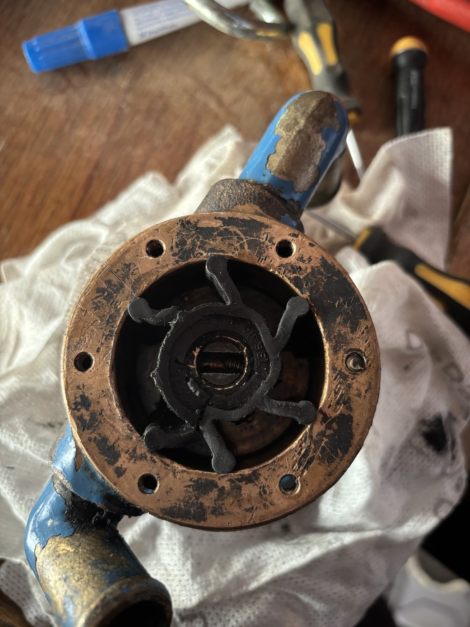

Tjena , har svårt att få ut impellern , de ser ut som att själv skruven som är där inne har gått av och nu sitter den snett så gör den att inte går att dra ut , hur ska jag göra då .
har också en av skruvarna till locket har gått av undrar hur man får ut den ?
har ni några idéer

Pumphuset ser rätt misshandlat ut och det sitter gott om smälta rester från impellern kvar inne i huset.
Kan t.o.m. vara så att axeln har skuret.
Återkom med modellbeteckning på motorn ska jag kolla efter reservdelskatalog och hur pumpen ser ut.

De är en solediesel , impeller är lite misshandlat när jag försökt tagit ut den
har ryckt och dragit lite är axeln skruven som sitter kvar där ?

Så blir det om man kör motorn utan kylvatten.
Ser ut som om en vinge fattas. Då kan man fundera på vart den hamnat. Kanske i en kylkanal i toppen? Är det nåt att oroa sig över?
Att få ut impeller är väl minsta problemet.
Två skruvmejslar och vänd ut resterna av impellern, löser just detta problem.
Och så avdragna skruven. Med lite känsla och finlir, borrar du ett lite hål i resterna...
Så kan du försöka med en liten "grispitt".
Finns ej på apoteket.
Om det inte funkar borrar du ur resterna av skruven med mista möjliga borr och gängar för nästa större skruv. Kan det vara M5.. Då behöver du även borra en 5.5 mm hål i locket du plockat bort, för att det ska gå att montera skruven, gärna av rostfritt, eller mässing.
Men.... Kör inte motorn utan kylvatten fler gånger. Det lär bli dyrt.

Typiskt att det är ett suddigt foto just på sjövattenpumpen men den ska enligt katalogen vara kullagrad. Det sitter väl en låsring baktill som håller kullagret och axeln på plats.
Du får se om du kan knacka ut axeln och lagret bakåt.
Reservdelar finn bl.a hos Rodahl mfl.
Och varför inte bända ut resterna av impellern först.
Att bonka in axeln kan ju vara rent förstörande om det sitter en låsring på axeln, strax innanför impellern. Eller hur?

Provat med de sitter väldigt hårt fast , finns de någon annan taktik ? Jag vet inte är de något man behöver undersöka nu är huset borta man kan ju kolla kanalerna längst vägen kanske . Jo de var väl dumt att köra , men behövde få i gång båten förra året hade problem med starten . Tack för hjälpen låter som man hittar grispitt hos slaktaren

Försöker fatta vad ska göra , impellerna sitter med en skruv i mitten är den den ni tänker jag ska binks ut , eller vart sitter axeln .
tror ni att värme funkar givetvis att mat skär bort gummit tänker ringen runt kanske expanderar om man värmer

Ta med hela pumpen till en båtmotorverkstad om du inte förstår så får du hjälp med att få isär pumpen utan att den förstörs mer.
Inte värma...

Sannolikt får du nog det rådet att köpa en ny pump.
Jag brukar ju själv reparera och renovera grejer i tid och otid, men just en sådan viktig komponent som en sjövattenpump i det skicket man kan se (eller tro sig se) på bilderna hade jag inte chansat på.

Två skruvmejslar från motsatt håll och sen är det bara att bända då brukar dom komma ut.
Såg nu att det ser ut som att "kammen" saknas i pumphuset.
Kammen trycker ihop impellervingarna på ena halvan av pumphuset där in- och utlopp sitter och utan denna fungerar inte pumpen och den varker suger eller trycker vatten ur pumphuset.
Se även länken som @Georg_Ohm bifogade i sitt inlägg, sid. 44 finns en funktionsbeskrivning.
Finns även vissa typer av impellerpumpar där axeln sitter excentriskt placerad i pumphuset eller att pumphuset sitter lite förskjutet i förhållande till axeln som t.ex. på utombordsmotorer men så är inte fallet med den aktuella pumpen i tråden.
Lite nyfiken bara, vad var det som hände?
Har motorn gått varm så måste den kontrolleras.

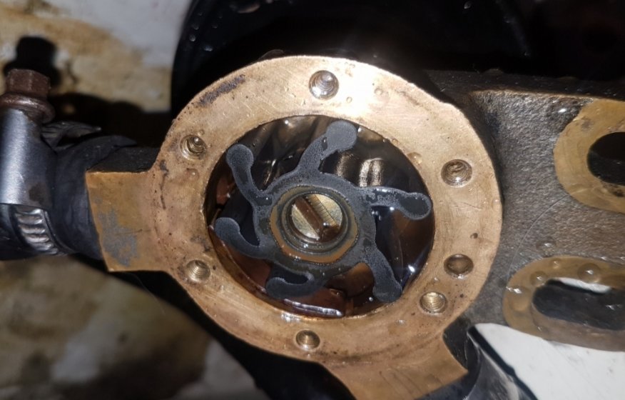

Så här ser det ut i min båt...
TS... Här är ju den saknade vingen!
En av sex.
På en av dina första bilder i tråden! Den har ju lossnat från resten av impellern
Nu fattas kammen av metall som pressar vingarna innåt när impeller snurrar.
Jag tror ju att nån varit och micklat med detta tidigare, utan att veta hur det ska funka.
