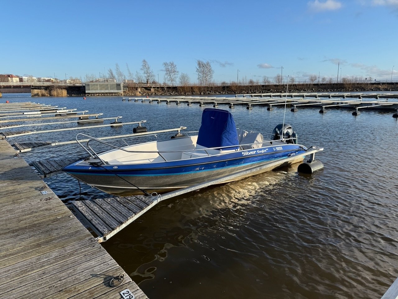

Silver ligger snett i vattnet, vattenskadat uretan?
Jag har en gammal Silver Eagle 630CC, den har 20-årsjubileum i år. Jag märkte nyss att den ligger lite snett i vattnet. Jag googlade (på finska, är ju en finsk båt) och fick magsår, för jag hittade en tråd på facebook där nån hade öppnat båda skrovsidorna (den blåa övre panelen) och bytt uretanet. Cirka 80 timmar tog det för honom och jag är inte beredd på att lägga det själv utan det blir en dyr köptjänst hos nån.
Nu när jag börjar tänka på det så har jag redan märkt ett par år att det flödar in lite vatten genom självlänsen när jag (130kg) står på knä i aktern och jobbar med förtöjningarna. Jag har alltid bara tänkt att det är min tunga 150 hästars fyrtaktare på ett skrov designat på 90-talet när tvåtaktarna ännu var aktuella, för aktern ligger rätt lågt. Men nu när jag faktiskt testade så slog det mig att det har alltid bara hänt på babords sida, där jag alltid förtöjer när jag lägger sidan till vid stugan. Och visst, det kom knappt in nåt vatten på styrbords sida, den sidan bär alltså lite bättre.
Jag vet inte vart jag är på väg med denna tråd, men jag kanske tänkte om nån har några lugnande ord åt mig så här i början av säsongen. Det var ju rekordtidig sjösättning i år, en månad tidigare än det brukar vara på dessa breddgrader.

Tack för svaret. Båten lutar åt babord.
Det sitter gummiflärpar på akterspegeln, men de är inte täta, har nog aldrig varit. Båda sidor släpper in vatten, men babord släpper in mer eftersom den ju ligger någon centimeter lägre där.
Förvaringsutrymmet i aktern innehåller i dagsläget en (tom) reservdunk och tiotalet meter rep samt lite annat plastbjäfs typ öskar och en hink. Förvaringsutrymmet är för övrigt en del av innerskrovet i glasfiber och där ser du ingenting av kölsvinet, det är inte som i en Buster från samma tidsperiod. För att komma åt att se ner i kölsvinet måste du via inspektionsluckorna på akterspegeln på endera sidan av motorn.
Efter sjösättning och lite körning brukar länspumpen alltid hitta någon halvliter ett par tre gånger. Dena egenhet har alltid funnits, båten har funnits i familjen sedan ny. Självlänsen fungerar för övrigt bra. Efter mycket regn kan det ibland finnas någon ynka liter att pumpa.
Batterierna (2x100Ah, vanliga bly) sitter på tvären bredvid varandra inne i mittpulpeten, faktiskt av nöden placerade aningen åt babordssidan men det handlar om kanke 10-20 centimeter från mittlinjen. Sen har jag ju fyra fendrar på babordssidan också, även det småpotatis vill jag tycka. Nu handlar det ju alltså om en 6,30x2,30 båt där jag som väger en bra bit norr om 100kg kan lägga vikten på relingen när jag klättrar ner i båten utan att passageren behöver grabba tag i colaburken han ställt på pulpeten.
Jag har inte kört mer än någon minut planingsfart än i år, men ifjol drog den inte åt nåt håll och uppförde sig inte konstigt annars heller. 45 knop på våren, 43 på hösten precis som året innan.

Jo, det stämmer. Skummet ligger mellan innerskrov och ytterskrov, men det finns aluminium även innanför uretanet. Sen är det ännu en innerline (som du kallar det) av glasfiber. Under durken finns inget såvitt jag vet.
