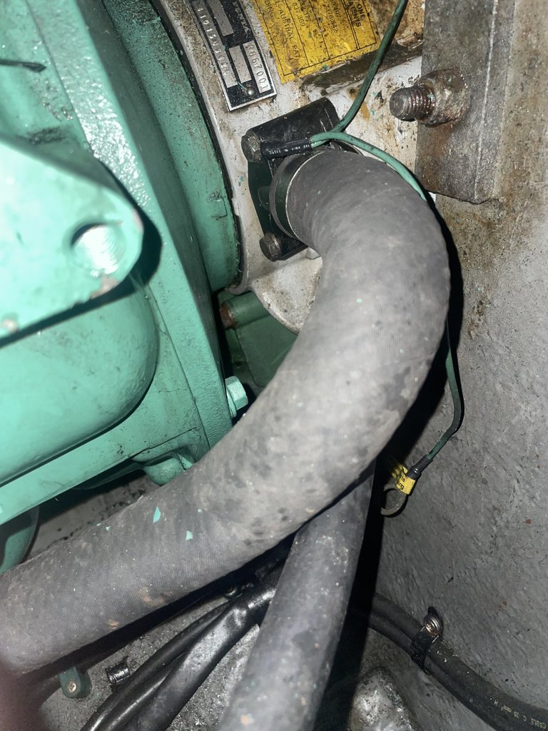

Jens_Sthlm 33 Postad 5 April Jag vill byta kylvattenslangen som går från drevet in genom skölden. Är det svarta plasfästet som ses på bilden där slangen kommer in eller är jag fel ute? Dela detta inlägg Länk till inlägg Dela på andra webbplatser
Rollen 602 Postad 5 April Ja, det är den du lossar. Mellan slangfästet och flänsen som går in i slangen ska det sitta en O-ring. Den gröna kabeln som hänger lös ska skruvas fast i en skruvarna till svänghjulskåpan. 1 Dela detta inlägg Länk till inlägg Dela på andra webbplatser

Jens_Sthlm 33 Postad 5 April 6 timmar sedan skrev Rollen: Ja, det är den du lossar. Mellan slangfästet och flänsen som går in i slangen ska det sitta en O-ring. Den gröna kabeln som hänger lös ska skruvas fast i en skruvarna till svänghjulskåpan. Ingår o-ringen när man köper volvo pentas originalslang? Dela detta inlägg Länk till inlägg Dela på andra webbplatser
Rollen 602 Postad 6 April Ja, den följer med. Gå in på marinepartseurope.com för att hitta sprängskisser. Dela detta inlägg Länk till inlägg Dela på andra webbplatser
