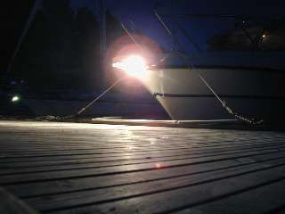

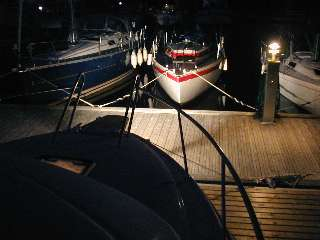

Traditionella bogstrålkastare kräver ju ingrepp och hål i skrovet, men jag har på de två senaste istället monterat strålkastare/LED under peket i fören. Och oavsett om du har peke eller inte så se till att strålkastaren hamnar framför båtens däck.
Den nuvarande (2x LED-strålkastare bredvid varandra):
Den gamla båten (1x 55W halogen):
Som synes inget "ströljus" alls på egna båtens däck som stör:

2026-04-03 vid 09:02 skrev IngemarE:
Om du skall använda det vid tilläggning eller för att allmänt "se hur det ser ut föröver" så är min starka rekommendation att montera strålkastare/LED-ramp i båtens för istället för på taket.
Till skillnad från en bil som kan köra i kuperad terräng och höjdskillnaden till taket kan vara av nytta, så är båten de facto (oftast) på en väldigt vågrät och plan "väg" 😉. Strålkastaren når därför ungefär lika långt i alla fall.
Dessutom - och detta är viktigast - får du inget ströljus på fördäcket som direkt förstör mörkerseendet. Ditt fördäck kommer annars lysa som en upplyst hockeyrink redan av ströljuset från något på taket, och sedan ser du ingenting i mörkret.
Ja det är säkert ett bättre alternativ än högt placerade strålkastare, men jag ser ju att en strålkastare i fören under peket kan komma i konflikt med en och annan brygga, beroende på bryggans höjd och aktuellt vattenstånd. Jag har själv haft en kombinerad sb/bb lanterna på samma plats på tidigare båt,  som fick flyttas och jag har sett många krossade lanternor som suttit här. På min nuvarande båt har jag ett fäste för stävstegen som fått sig en och annan kyss från olika bryggor.
