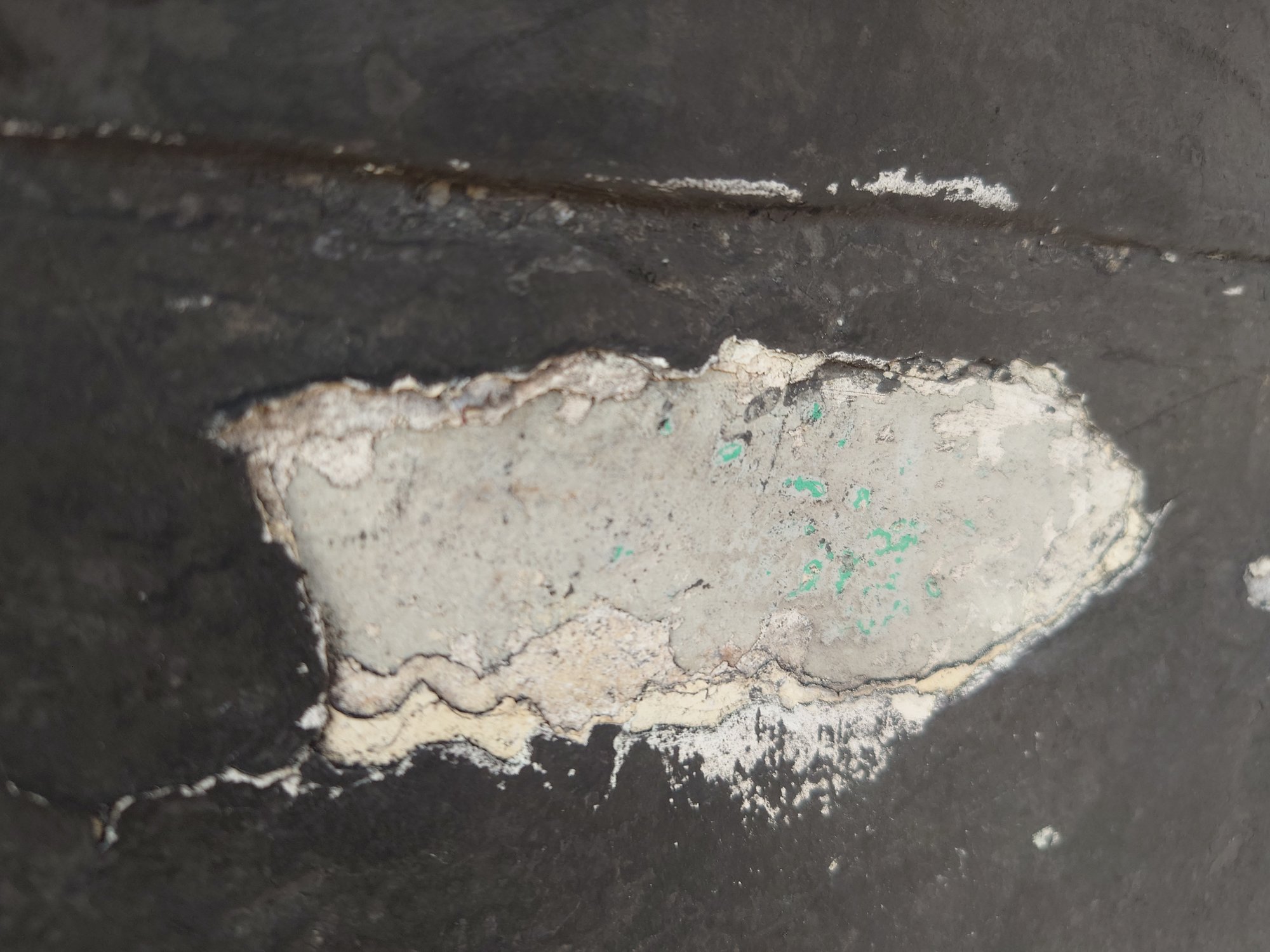

Hej ! Fick skrapa bort en massa snäckor från botten efter förra sommaren och nu står jag inför att grundmåla och har lite frågor för vad jag behöver göra. På vissa ställen är det rätt mycket som är bort skrapat, jag kan se tre lager ibland. Är det någon form av tätskikt som behövs ? Hur jag hantera dessa områden ?
Svårt att se på bilden men jag ser att det är många, många lager bottenfärg av olika kulör och säkert olika typ.
Är du nere på gelcoaten?
Ser du glasfiber någonstans?

Hm jag vet faktiskt inte hur jag kan avgöra det. Antar att jag skulle se något sorts väv liknande mönster om jag skulle se glasfiber och det har jag inget minne av att sett. Gelcoaten vet jag inte riktigt heller, ska se ut och kännas lite som det som är ovanför vattenlinjen då? Är inte där nu men kan kolla närmre när jag åker dit imorgon/fredag och bra att veta vad jag ska kolla efter

Jo du är inne på rätt spår...
Under alla lager med bottenfärg skall det egentligen se ut som på friborden, en blank och hård yta= Gelcoat
Ser du glasfiber eller känner med fingertoppen så är gelcoatskitet borta på det stället.
På de ställen där du ser/känner glasfiber, slipar du rent från bottenfärg på en yta som är ca dubbelt så stor som själva skadan.
Sedan kan du dammsuga och tvätta med aceton innan du lagar skadan.
Lagning gör du enklast med gelcoatspackel som du lägger på och låter härda, titta på förpackningen angående öppentider, härdningstider och mängden härdare samt vilken lägsta temperatur det kan användas. Oftast +15 grader.
När gelcoatspacklet härdat så tvättar du med aceton och sedan slipar jämnt med fint torrslippapper och upprepar spackling vid behov.
Sök på MG eller din sökmotor på gelcoatskador, gelcoatsläpp, laga gelcoat mm. och titta på bilder så ser du hur det kan se ut.
Finns ett antal trådar här på MG om just detta.
När du gjort dina ev. lagningar så kan du grunda med valfri primer/epoxiprimer men det kan vara så att vissa epoxiprimer inte går ihop med tidigare lager av bottenfärg, så måla inte på bottenfärgen med primer utan att testa först.
Finns även olika typer/fabrikat av spärrgrund som gör att man kan måla över gammal bottenfärg med en ny typ av bottenfärg.
//Pär

Okej tusen tack! Då känns det ganska lugnt och tydligt vad att göra nu
En till fråga här med att lägga på epoxiprimer på dessa mindre ställen: jag kan inte riktigt vänta på att det ska bli stabilt 10+ . Är det jättedumt att göra det när det är lite kallare , tex pendlar runt 5 grader ?
Bäst är att följa tillverkarens rekommendationer. Vissa säger 5 grader, andra 10 grader och det beror på att det inte är samma epoxi och härdare i produkterna.
Eftersom lagningarna är så pass djupa hade jag skippat primern och köpt ett spackel. Är lagningarna inte så många eller så stora så räcker det kanske med en liten burk Plastic Padding Marine Epoxy, det spacklet kan användas från 5 grader.
I sammanhanget finns en annan poäng med att spackla och det är att spacklet läggs på tjockt. Härdningen är exoterm (värmebildande) och ju tjockare lager man lägger på, desto mer värme bildas och det ger härdningen en hjälpande kick.
