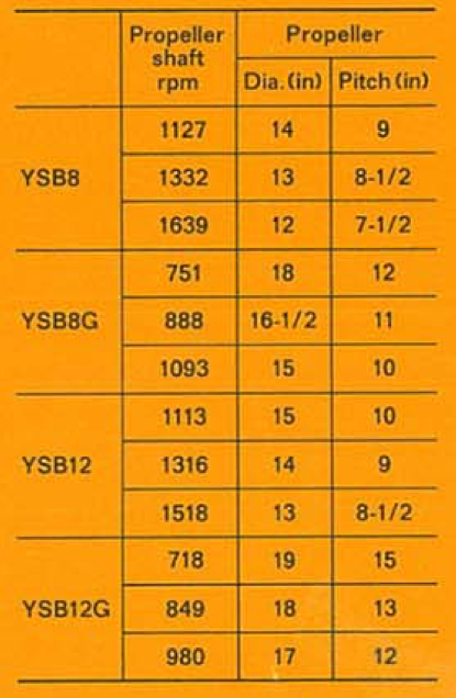

Hittade en propellertabell för Yanmar YSB8 och YSB12 som var vanliga i Albin Cumulus:
YSB8 har ett max varvtal på 3200 r/min och YSB12 har max varvtal på 3000 r/min, alltså något lägre än din motor.
Om nu båten gått bra med den reduktion du har (3.22:1) och inte övervarvat vid körning framåt så hade jag först och främst försökt hitta ett begagnat backslag med samma reduktion.
