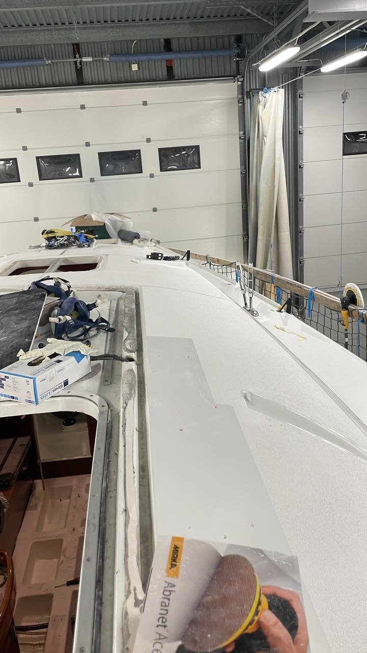

Subjektivt tycker jag kiwigrip är snyggare än den finkorniga struktur man får av halkskyddspulver i färg. Halkskyddseffekten tycker jag är hyfsat likvärdig. Kiwigripen har grövre struktur, färg med pulver har strävare yta. Båda har känts bra under skon. Gillar man att vara barfota är väl syntetisk teak eller liknande ganska överlägsen färgerna i komfort.
Bifogar en bild som Team Pro4U lade upp på FB för någon vecka sedan, båten är inne för bl a omlackering och Kiwigrip. Det kan bli riktigt bra utan synliga rollerdrag som bilden visar. Men killarna som gjort jobbet har nog övat lite på appliceringstekniken.
