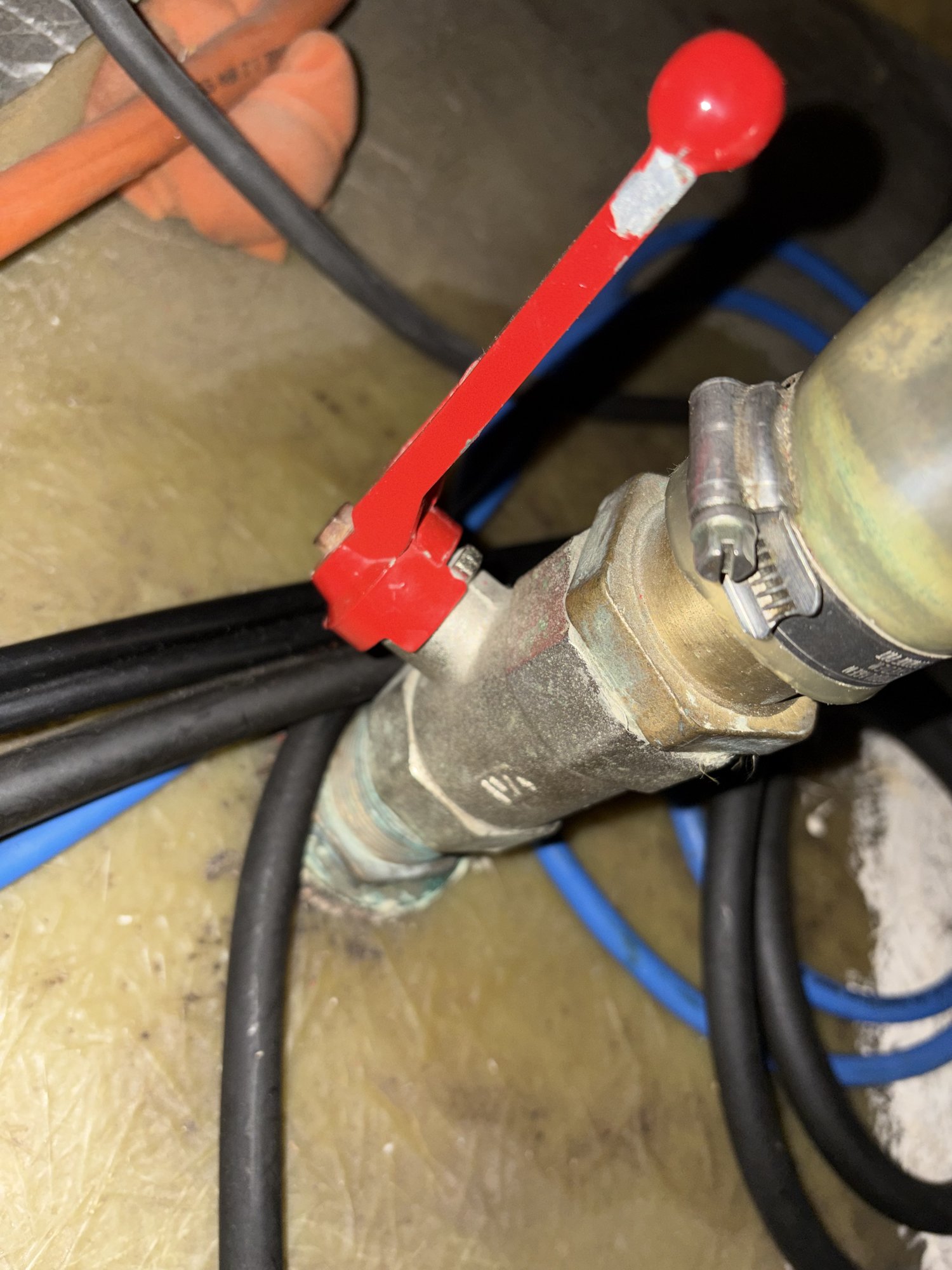

Virvelvind 57 Postad 6 Februari Ofta är kranarnas rörliga delar tillverkade av mindre korrosionshärdiga material än kroppen på ventilerna så det väsentliga är hur de känns att manövrera. Börjar de krasa och gå trögt brukar jag byta dem. Det brukar ske långt innan kroppen/höljet uppvisar någon nämnvärd korrosion. Första bilden visar en slang i ordning. Kryssarmerad slang vill du ha under vattenlinjen, med dubbla motriktade slangklämmor av syrafast kvalitet (brukar heta A4). På andra bilden hade jag bytt slangen till kryssarmerad, sett till att den bottnar ordentligt på slangnippeln och monterat två motriktade slangklämmor. 1 Dela detta inlägg Länk till inlägg Dela på andra webbplatser

Virvelvind 57 Postad 7 Februari Se över slangarna också, som det ser ut på andra bilden får det inte se ut under vattenlinjen. På bild 9555 borde slangen också varit utbytt sedan länge. Byt den till ny kryssarmerad slang, tryck ned den ordentligt till botten på slanganslutningen (värm slangen med hårtork eller i en termos varmvatten om det behövs) och säkra med dubbla klämmor. 1 Dela detta inlägg Länk till inlägg Dela på andra webbplatser
