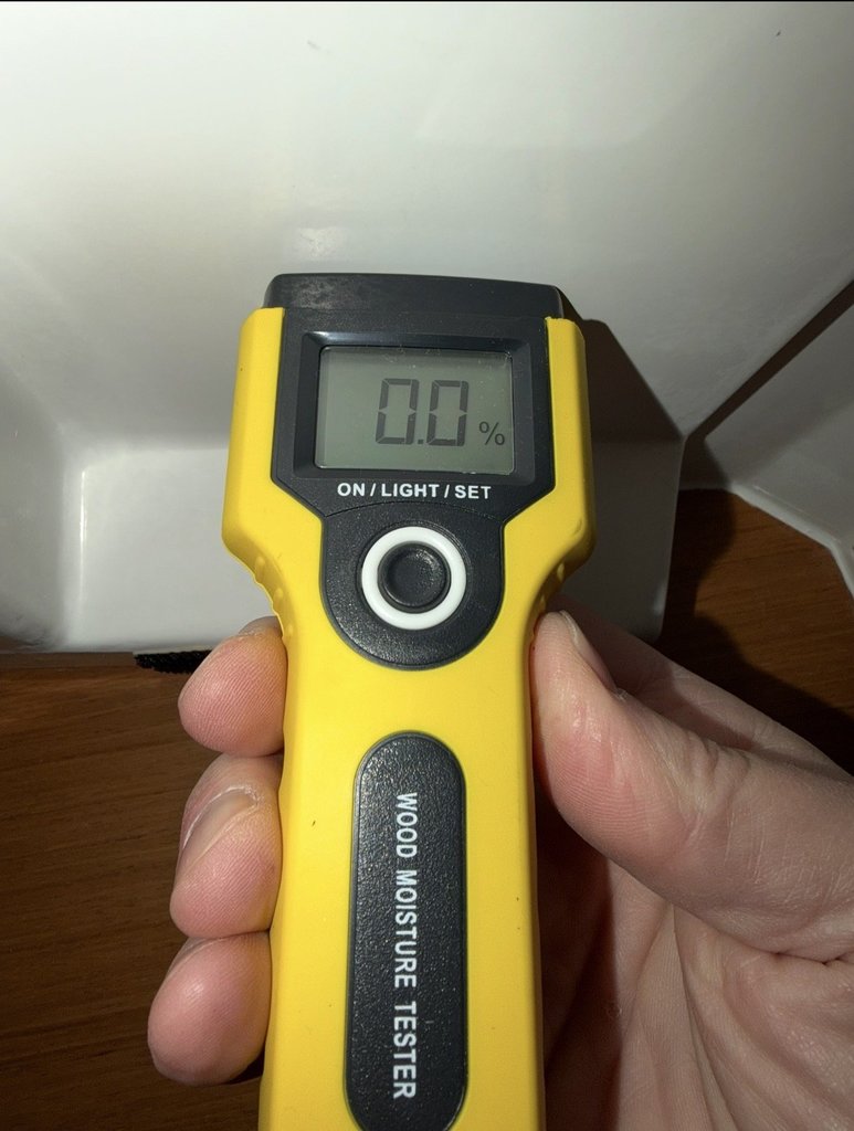

Du verkar ju ändå vara öppen för små borrhål i innertaket. Kanske kan denna typ fuktmätare vara ett alternativ då. Borra parvis med små hål (ser ju ut att räcka med 1-2 mm) med bredd motsvarande mätstiften. Se vad resultatet blir när man då mäter direkt i ballsaträt. Mätare av denna typ verkar ju vara lämpliga för just trä.

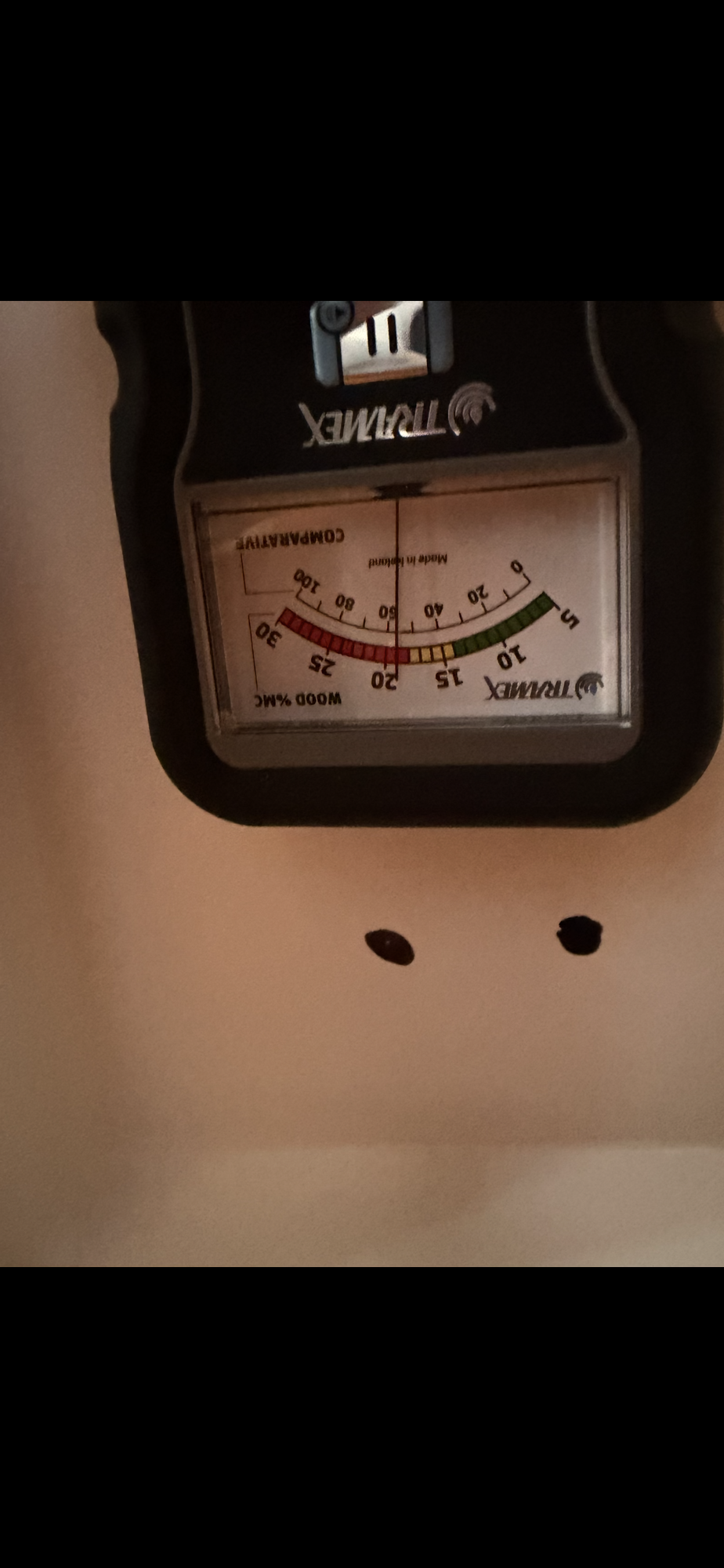

Enligt killen som hjälpte mig med borrhålen skulle det drypa ut vatten med tanke på vad mätaren visar. Balsat är som sagt torr.....
10 minuter sedan skrev Los_capitanos:
Då borde väl denne kunna skriva ett utlåtande om just detta, dvs en bekräftelse till hugade spekulanter om att det, oavsett att mätaren indikerade, inte fanns någon fukt. Och definitivt inte var dyblött, som mätaren tyckte att det borde varit.
Det är ju väldigt tydligt att indikeringen var falsk och berodde på att "något" (t ex i materialet) lurade instrumentet. Borde väl en seriös besiktningsman kunna intyga, på samma sätt som de är väldigt snabba på att intyga saker åt andra hållet.

Vi har borrat i innertaket som sagt, där tramexen tjuter som mest. Hittar dock ingen fukt, allt verkar tort och ingen lukt. Killen som hjälpte mig sade att i skrov, där mätaren visade på fukt, efter borrning luktade det som..... 17. Här, som sagt, är det luktfritt.
Känner inte igen det här alls om jag ska vara ärlig. Har rivit rätt många kvadratmeter balsadäck i alla olika stadier av förruttnelse utan att någonsin reagera på att lukten skulle vara en faktor.
Är även lite skeptisk till att balsan nödvändigtvis behöver upplevas som fuktig i handen vid borrprov med det mätvärde som visas på bilden. Vad jag kan minnas har mätaren slagit hela vägen i botten överallt där jag hittat balsa som inte upplevs som torr mellan fingertopparna.
Har några knacktest gjorts utöver mätning med fuktmätaren? För vana händer och öron säger den lilla kulhammaren mer än vad en Tramex Skipper kan göra. I bästa fall används båda metoderna som stöd till varandra. Eventuell delaminering (du nämnde potentiella hålrum med kondens ovan) hittar inte mätaren men går inte att missa när man knackar.
Har det läckt någonstans är det nästan helt säkert vid mastens beslag på styrbordssidan iallafall, så som den potentiella fuktens utbredning ser ut. Huruvida detta är en möjlighet eller ej beror på hur däcket är konstruerat. Vissa varv kapslar in allt distansmaterial i enkellaminat vid kritiska beslag. Andra räknar med att tätningsmassan vid beslagen aldrig kommer fallera, med tråkiga konsekvenser ifall den gör det.

Kanske, kanske inte att det skulle drypa, jag har ingen erfarenhet av fuktmätning. @Virvelvind verkar dock ha erfarenhet och verkar inte vara övertygad.
Min tanke var mer att verifiera eller avfärda med en mätare som mäta på annat sätt, som jag antar denna gör.  Om du borrar och mäter direkt i trät med denna mätare och denne visar normala värden så har du ju då två objektiva bevis på att allt sannolikt är okej (borrproven av balsan med visuel bedömning som ni redan gjort samt då även mätning med annan mätare).
Skulle även denna mätare däremot visa på värden som indikerar fukt så är det kanske så att det faktiskt är ett problem eftersom du då mätt direkt i trät. Beaktat det som @Virvelvind skriver så verkar det ju kunna vara fuktproblem även om balsan upplevs torr och luktfri.
I annat fall har du ju inga alternativ än att skära ut en större bit som jag antar man då kan väga på extremt noggran våg, torka och väga igen, vilket borde ge ett exakt svar på mängd och kvot vatten i trät.
