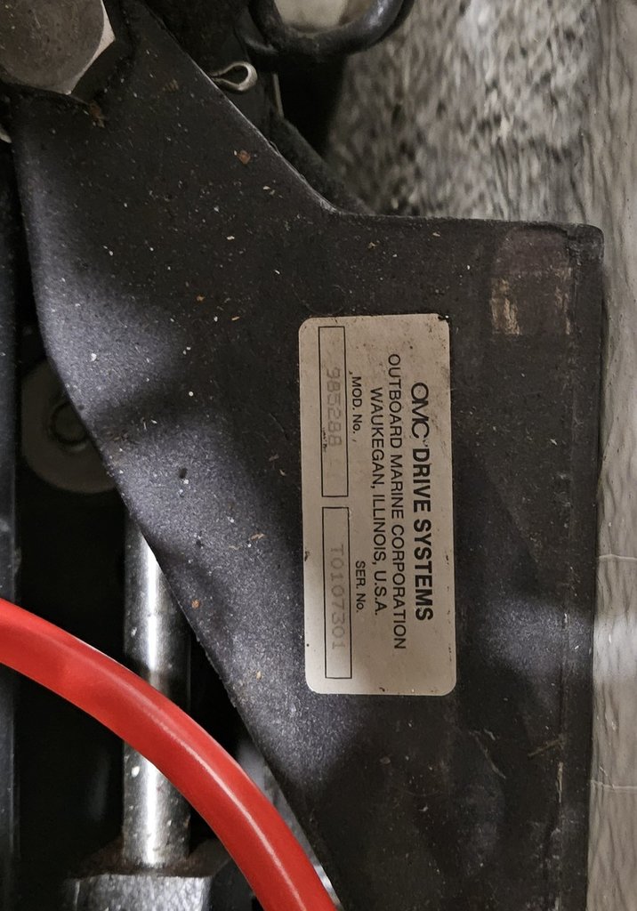

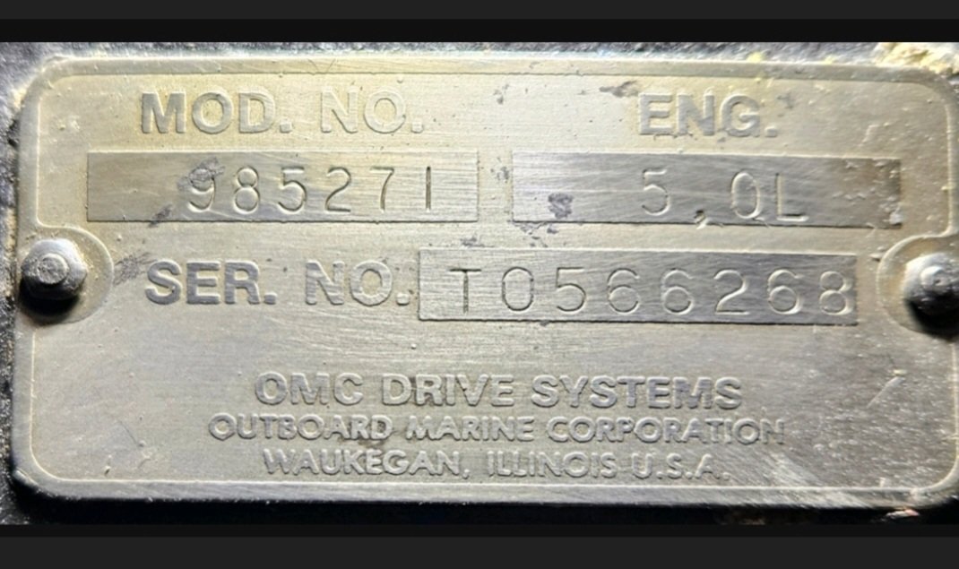

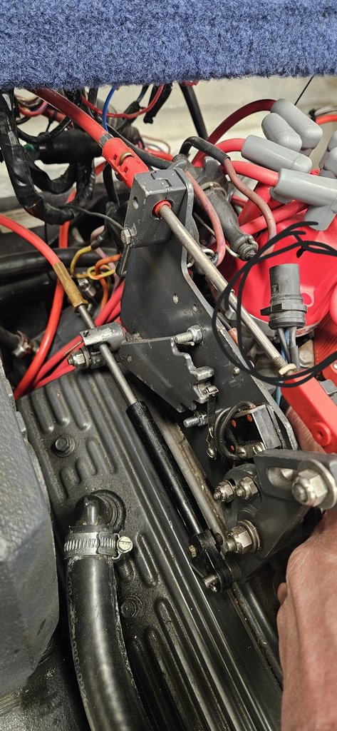

Här är skyltar jag hittat. Även en bild där växlingswirarna sitter även på brytare som inte är inkopplade, se inringad kontakt,
Fick inga träffar på de nummer som finns på skyltarna, de går tydligen enbart efter motorns modellnummer. Ser ut som du har en OMC konverterad 5.0 motor, inte Mercruiser så motorns modellnummer borde finnas kvar annars kan man ta det på tillverkningsår om du vill ha en länk till reservdelskatalog. Basmotorn är en GM 5.0 Small Block och användes av både Mercruiser, OMC och Volvo Penta men med olika konverteringsdelar och det kunde även skilja mellan bränsle- och tändsystem där Mercruiser använde sitt eget.
Motorns modellnummer skall börja på 50 sedan kommer 2 eller 4 beroende på om det är 2-port eller 4-port förgasare samt ett antal versala bokstäver. Om du inte hittar någon typskylt på motorn, ange tillverkningsår och vilken förgasare det sitter på motorn.

det du beskriver låter väldigt typiskt för OMC Cobra-drev och är oftast inte ett internt drevfel.
När det är trögt att gå från fram → neutral → back med motorn igång, och växelspaken nästan känns som den fastnar, beror det i många fall på ESA / shift-assist eller justering/slitage i växelvajrarna. Den brytare du ringat in på bilden är just shift-assist (ESA), och om den inte är inkopplad, feljusterad eller trasig får man precis de symtom du har – drevet blir belastat och vill inte gå ur växel.
Jag hade börjat med:
Kontrollera att ESA-brytaren är inkopplad och fungerar
Gå igenom justeringen av växelvajrarna enligt OMC Cobra-manual
Känna på nedre växelvajern – de kan kärva invändigt även om de ser OK ut
Så länge växeln inte hoppar ur och det inte är kraftiga missljud, är det sällan fel inne i drevet. OMC Cobra är också lite känsligare än t.ex. Volvo Penta, och man ska vara bestämd när man växlar – inte smyga i växeln.
Bra spår att du redan bytt drevolja, men fokus här hade jag lagt på ESA och vajerjustering först.
ESA brytaren är inte inkopplad som ja ser det, vad har den för uppgift? Vet du möjligen var den ska vara inkopplad, har bara en löst hängande kontakt.
Hej christian_boat

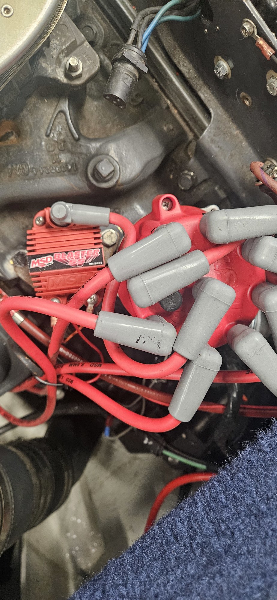

Tidigare ägare har montetat elektronisk tändning, kan de vara det som gör att den inte är inkopplad?
Brytaren ska väl precis som på Alphadrev kortsluta tändningen ett ögonblick när man går från växel till neutral. (Men absolut inte när man går från neutral till växel.) Syftet är att avlasta drevet så att det går enkelt att få ur växeln. Motorn ska alltså sluta driva ett ögonblick när man går från framåt till neutral eller från back till neutral.

Lite nyfiken, vad är det för fördelare/tändsystem förra ägare bytt till?
Är det vakuumklocka på fördelaren?

Det är vacumklocka på frdelaren men ej ansluten. Fördelaren är en MSD blaster ss
Bilfördelare...
Japp, bilfördelare...
Så det är inte säkert att den ställer rätt tändningskurva men har för mig att MSD går att byta fjädrar och vikter så man kan komma nära eller exakt som det skall vara utan vakuum. Ska se om jag hittar något om detta att länka till.
Nu har jag inte din exakta modellbeteckning på motorn men om du hittar modellbeteckning går det att leta upp hur mycket skall vara. Kanske t.o.m. står angivet på en dekal motorn någonstans om ingen slitit bort denna. Verkstadshandbok är bra att ha...

Kan även vara så att den som bytt fördelare varit klok och redan har justerat samt ställt tändningen rätt men det vet man ju inte förrän man kollar tändningen på motorn.
