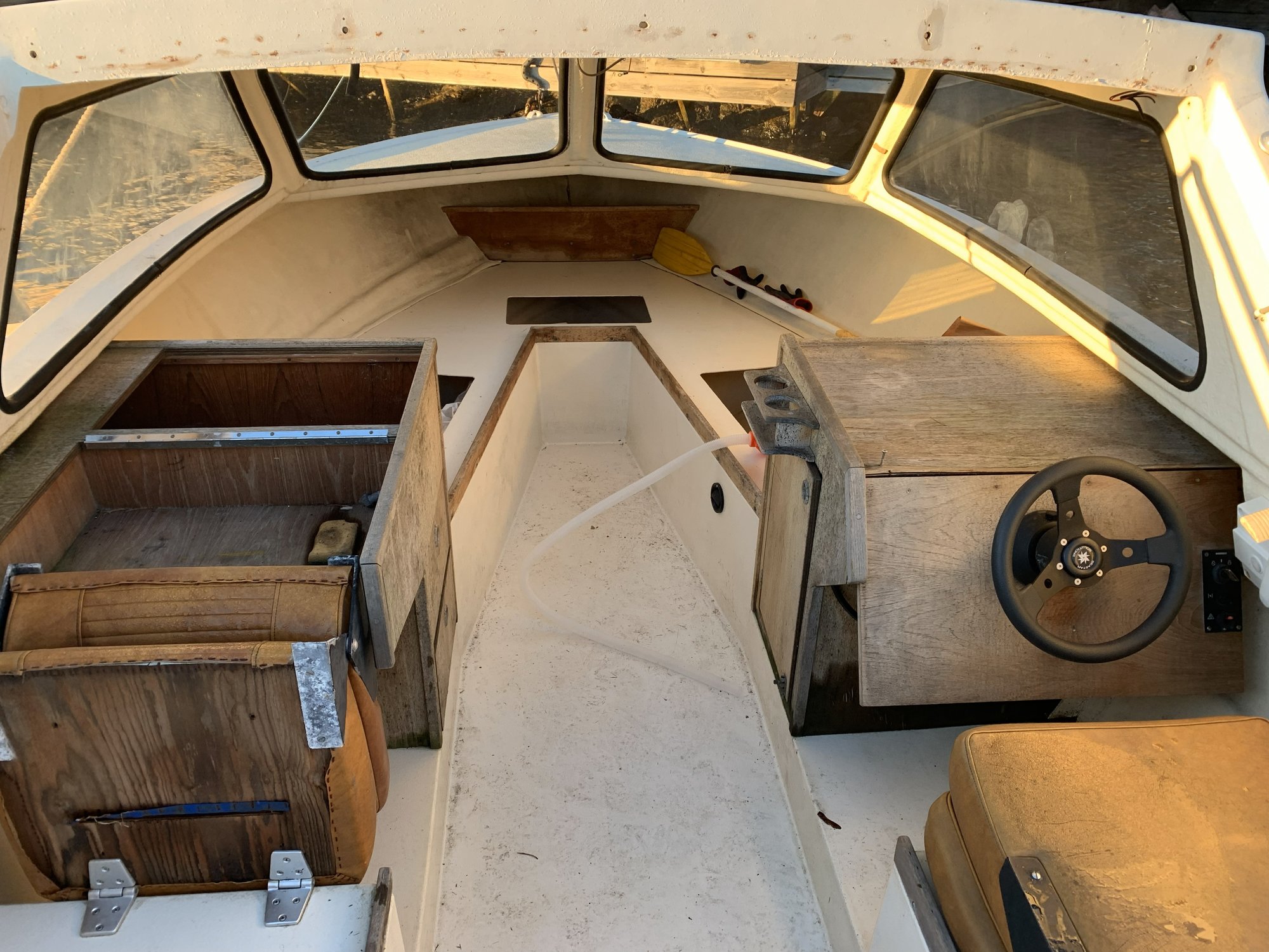

Har lite gammal inredning i båten som antingen behöver bytas ut i teak eller göras om i plast. Funderar på om någon använt polywood här på forumet och tycker det kan vara bra att använda? Alternativt tänkte jag köpa en hel skiva teakplywood och olja och lacka men det blir ju fult igen efter ett tag så tänkte det kanske är bättre att ha det bara i plast iom att det skvätter vatten titt som tätt i utrymmet då det är en HT båt.
Kom gärna med synpunkter om det är bättre att göra på något annat sätt. Tack så mycket för all hjälp på förhand!

Lite svårt att se på bilden men för mig verkar de flest delarna vara möjliga att rädda då det ser ut som om teakfanéren är ganska tjock. Jag skulle slipa försiktigt med sandpapper och sedan torka med förtunning. Det man då ser innan förtunningen (thinner no 1) torkar är hur det skulle bli med en fernissad eller oljad yta. Ser det ok ut då så skulle jag fernissa om du brukar täcka båten med kapell eller liknande, vilket oavsett är att rekommendera.
Att olja brukar jag inte rekommendera om man inte använder härdande olja, tex Benarolja, men den tar lång tid på sig att härda. Annan, icke härdande, olja drar bara till sig mögel enligt min erfarenhet.

Tjena Christer!
Problemet är att nederdelen på inredningen överallt är så pass dålig att den släpper dessvärre i yttersta faneret. 12mm plyfa och det går liksom inte att rädda. Synes kanske inte jättetydligt på bilden då det är något utzoomat. Tyvärr när man byggde båten så förstod man inte att man kan inte ställa trä på golvet utan det måste vara en distans mellan så inredningen suger fukt konstant från golvet när det kommer vatten vilket det gör då det är en båt :D Tänkte därför att det är bättre att jag får köra polywood istället så man sover bättre om natten.

Har inte byggt några större grejer, men till sånt jag gjort har jag använt mahogneyplywood (inte teak) och fernissat med halvmatt fernissa, t.ex. International Goldspar Satin. Har även kört med Biltemas som är betydligt billigare, men Internationals (och säkert alla andra "märkes"fernissor) är tyvärr mycket härligare att jobba med.
Jojo men problemet är att en helskiva trä kostar lika mycket som en helskiva polywood men då ska man ju hålla på och slipa igen och blästra ned fernissa och hålla på.....

Blev lite konfunderad när jag såg bilden på inredningen i din båt, oftast satt det en "standard-styrpulpet" som tillverkaren använder på flera modeller och modifierats lite mellan modellerna. Original styrpulpet verkar vara utbytt på din båt med ett hemmabygge för att matcha passagerarplatsen på BB-sidan.
Inte för att det spelar någon roll men vad är det för båt?
Googla på t.ex. Örnvik 550 HT, Uttern 560 HT mfl. i den storleksklassen så ser man att där sitter en vanlig styrpulpet.

Ratten sitter väldigt lågt ser det ut som och det är inte mycket benutrymme under men det kan ju vara en synvilla.

Tjena Pär!
Mejlade tillverkaren och inväntar svar. Den mesta inredningen idag utomhus är ju i plast så hade varit skönt med polywood eller liknande plastskiva man kan bearbeta med mina snickerimaskiner.
Tyvärr är mitt namn missvisande, båten det gäller är en lohi 585ht och verkar vara i detta utförande på samtliga modeller jag sett.
Skivan där ratten satt var i princip helt rutten så fick ta en skiva som satt inuti ett av skåpen men han ej klyva den då jag hade väldigt bråttom att få en provisorisk lösning och hade ej sänksågen till hands där och då. Orginalskivan var kanske endast 20cm bred och denna är nog 50cm bred vilket ska justeras till en permanent lösning. Bra uppmärksammat.
