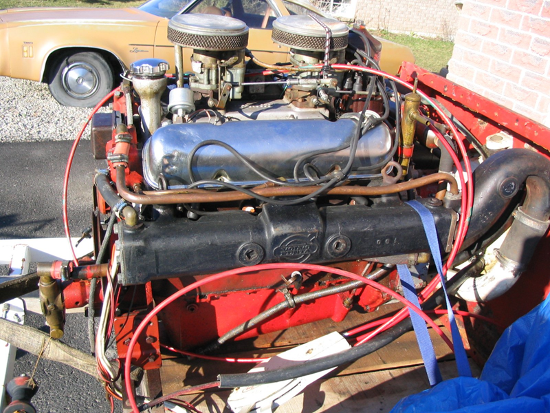

RonnieBe
Volvo Penta MB36 / AQ180
Jag söker efter kolvar (eller komplett motor) till marinversionen av Volvo B36. MB 36 A, MB 36 B, AQ180.
Någon som sitter på något?
Kolvar borde vara standard B18.

Min motor går bra, men det är en standard B36 på 120 hästar. Den senare marinversionen hade 180 hästar tack vare högkompkolvar och dubbla förgasare.
Lite konstigt att en så pass vanlig motor bara har försvunnit. Jag har letat delar i flera år utan att lyckas hitta något. Söker på webben, Facebook olika forum osv, men skam den som ger sig. En dag så kanske jag lyckas.

Jag har standard insuget men byggt om till ett GM TBI elektronisk insprutning så där har jag fortfarande hästar kvar. Har även en omslipad kamaxel så det jag saknar är AQ180ns kolvar. 🙂
Om jag bara kunde få tag på en så det går att mäta upp den hade varit kanon.
