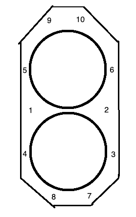

Mercury_44XS 481 Postad 14 November , 2025 1 timme sedan skrev Johan77: Är det någon som kan redogöra för hur ett så lågt erforderligt åtdragningsmoment kan vara möjligt..? Det är M6 skruvar och en M6 i 8.8 kvalitet dras normalt till ca 9.8 Nm, är 10.9 så kan man dra till ca 14 Nm. Men detta beror ju på vad skruven dras fast i, aluminiumgjutgods eller gjutjärn... Enligt verkstadshandboken skall de dras i två steg, först till 7,8 Nm och sedan till 9,8 Nm. Lite slarvigt uppritat, åtdragningssekvens: Mer än så har kan jag inte redogöra för detta... Som jämförelse kan nämnas att Tohatsu M9.9D–M18D som har M8 skruvar skall dras till 23,5–25,5 Nm. Yamaha/Mariner 9.9–15C har ungefär samma. OMC 10 cu:in (164 cc) 6–8 hk skall dras 60–80 lbf:in vilket blir 6,78–9,04 Nm och detta är 5/16 UNC. 1 timme sedan skrev Johan77: Man skulle ju i princip kunna åstadkomma momentet genom att vrida en hylsa för hand om man har starka nypor.. Det här skulle jag vilja se😉 Alltså dra en M6 skruv med bara en hylsa för hand, inget spärrskaft eller dragskaft... //Pär Dela detta inlägg Länk till inlägg Dela på andra webbplatser
