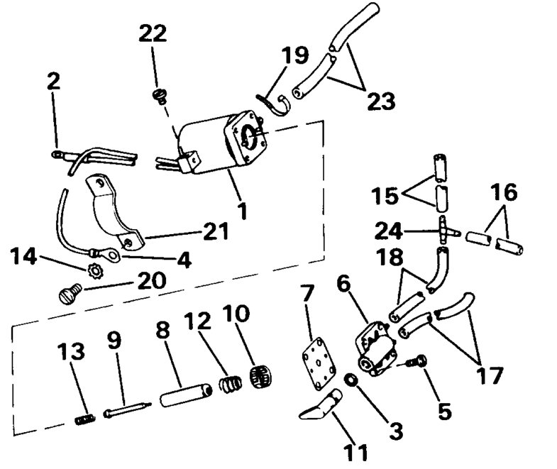

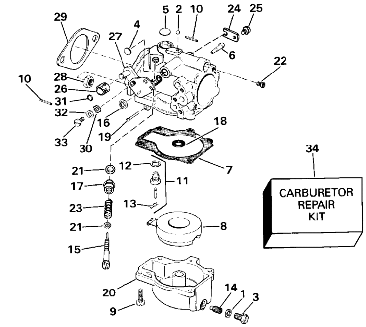

Ja då lär du ha den "gamla" typen av förgasare, se nedan:
Vad är förgasarna rengjorda med?
Hur har du ställt blandningsskruvarna 15?
Har du kvar VRO pumpen och använder den som bränslepump?

Om du trycker in nyckeln, klickar det till i chokeprimersolenoiden då?
Kolla om det finns spänning fram när nyckeln är intryckt...
Du kan öppna chokeprimersolenoiden försiktigt och kolla så där inte är en massa kladd/skit.
Kolla även slangarna så de inte är igensatta...
Bilderna här ovan är för Johnson/Evinrude 70 tillverkningsår 1990.
Vill du ha korrekt reservdelskatalog så behöver jag fullständig modellbeteckning och serienummer.
Det kan skilja mellan modeller och vissa serienummerintervall.
1992 byttes det till en annan förgasartyp mitt i tillverkningsåret, denna ersattes ytterligare en gång under 1993.
