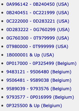

Skickar instruktionsbok och länk till reservdelskatalog så fort du fått fram serienummer.
Du kan väl posta bilden på typskylten, har vi tur så ser man några av de första siffrorna😄
Nedan exempel på serienummerintervall:
