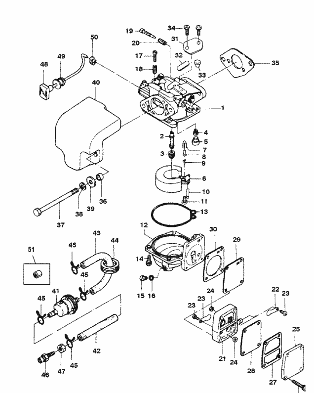

Ja gör som @Hybro skriver, ta isär hela förgasaren och tvätta rent med bromsrengöringsspray samt blås rent med tryckluft.
Blandningsskruven (19) skruvar du in till lätt bottenläge och sedan backar ut den ca 1,5 varv.
Detta är en grundinställning som sedan finjusteras medan motorn går på låg tomgång.
Skruva sedan 1/4 varv utåt eller inåt i taget så kommer du att höra om motorns varvtal förändras, därefter ställer du skruven där motorn går jämnt och lugnt.
Enligt verkstadshandboken skall inställningen vara 1 3/8 +/- 1/4 varv.
Mest troligt är att det sitter avlagringar i de fina bränslekanaler som går från flottörhuset upp till ovansidan av förgasaren där lågfartsystemet sitter.
Lossa skruvarna (34) och demontera den blanka plåten (31).
Där sitter två gummitätningar (32) och (33), ta bort dessa och där under sitter lågfartsystemet, spola rent med bromsrengöringsspray och blås rent med tryckluft om du har.
Akta alla gummidetaljer och packningar i gummi som kan svälla upp av bromsrengöringsmedlet om de ligger i detta, spraya bara rent och låt självtorka på ett rent papper.
Använd inte någon form av packningsklister, silikon eller liknande på förgasaren, det håller inte och löses upp av bensinen och kan förstöra en hel motor om det vill sig illa.

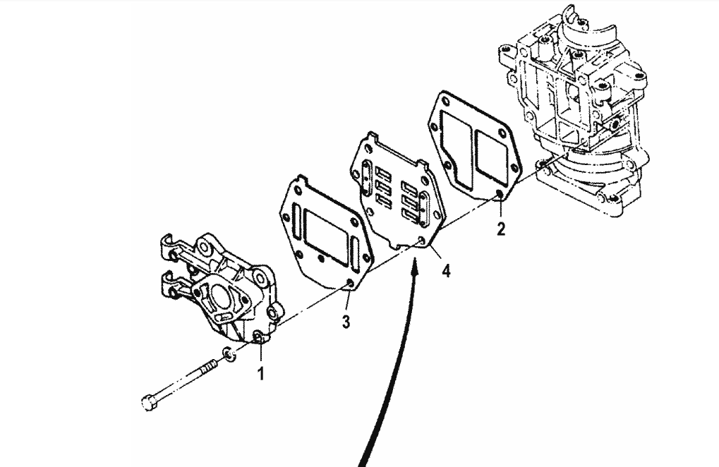

Är det bladventilerna du menar?
Är packningen mellan bladventilblock/insug och motorns vevhus hel?
Tänk på att den går inte att laga med packningsklister, silikon eller liknande, den måste bytas om den har gått sönder.
Om någon av dessa packningar (2) och (3) gått sönder måste de bytas.

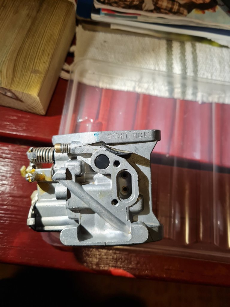

Hej igen Pär,
Jag har nu börjat plocka isär förgasaren.. Innan jag ger mig på rengöring av kanaler, så undrar jag kring det som finns under plåten på ovansidan, vad har 32 och 33 för funktion?
33 ser ut att vara 'frisk' (om man nu kan se det?), men 32 (något slags filter?) ser lite dassigare ut (lite torr och lätt 'bananböjd')..
Hälsningar Johan.

Jag ser nu att packningen nog kanske inte är så dålig, men det måtte vara något undertryck under, som gör att den är bananformad (eller hängmatteformad passar bättre), den syns 'på högkant' på bilden.. Är det ett tecken på att någon kanal är trång?
Angående 'pluggen', är det normalt att den glappar aningens i sidled?
Redigerad av Johan77
Ja den avlånga packningen behöver du nog byta, den verkar uttorkad.
Den runda pluggen kan glappa lite i ovandelen men den får inte falla ur sitt läge om du vänder förgasaren upp och ner, i så fall ska du byta den också.
Sitter den kvar kan du blåsa med tryckluft i hålen ovanför gasspjället så ploppar den ut men håll handen över eller sätt en tejpbit eller något över så den inte försvinner. Lågt lufttryck när du blåser.
Alternativt försöka pilla upp den med en nål men inget större så den går sönder.
Blandningsskruven är långt inskruvad tycker jag det ser ut som.
Från lätt bottenläge skall den backas ut 1 3/8 varv sedan finjusteras +/- 1/4 varv.
Men man hör när motorn går rent, så börja med ca 1 3/8 varv ut, då ska den starta och det är bara på tomgång den reglerar bränslemängden. Så fort man öppnar spjället så öppnas passagerna bakom och tillför mer bränsle. Se nedan:

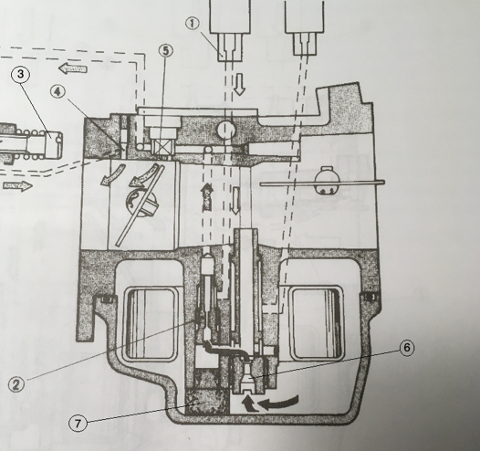

Bilden visar förgasaren strax över tomgång ca 1000–1200 r/min.
Bränsle kommer in via huvudmunstycket (6) och går vidare via en passage till lågfartsmunstycket (2).
Där tillsätts luft som kommer in via luftmunstycket (1) och går vidare i en kanal upp till toppen av förgasaren.
Blandningsskruven (3) bestämmer hur mycket bränsle som skall tillsättas inkommande luft när gasspjället är stängt i tomgångsläge och släpps ut via tomgångshålet (4) framför spjället.
När spjället öppnas lite, öppnas även passager (5) (små hål) i toppen av förgasarhalsen ovanför spjället som till för extra bränsle.
I botten av förgasaren innanför flottörhuset sitter också en gummiplugg som täcker lågfartsmunstycket.
Bilden är från en 4–5 hk motor men det är i stort sett samma förgasare.

  • Flottörnålens säte (nr 4 på sprängskissen längre upp i tråden) är av gummi och kan svälla och flödet igenom minskar.
