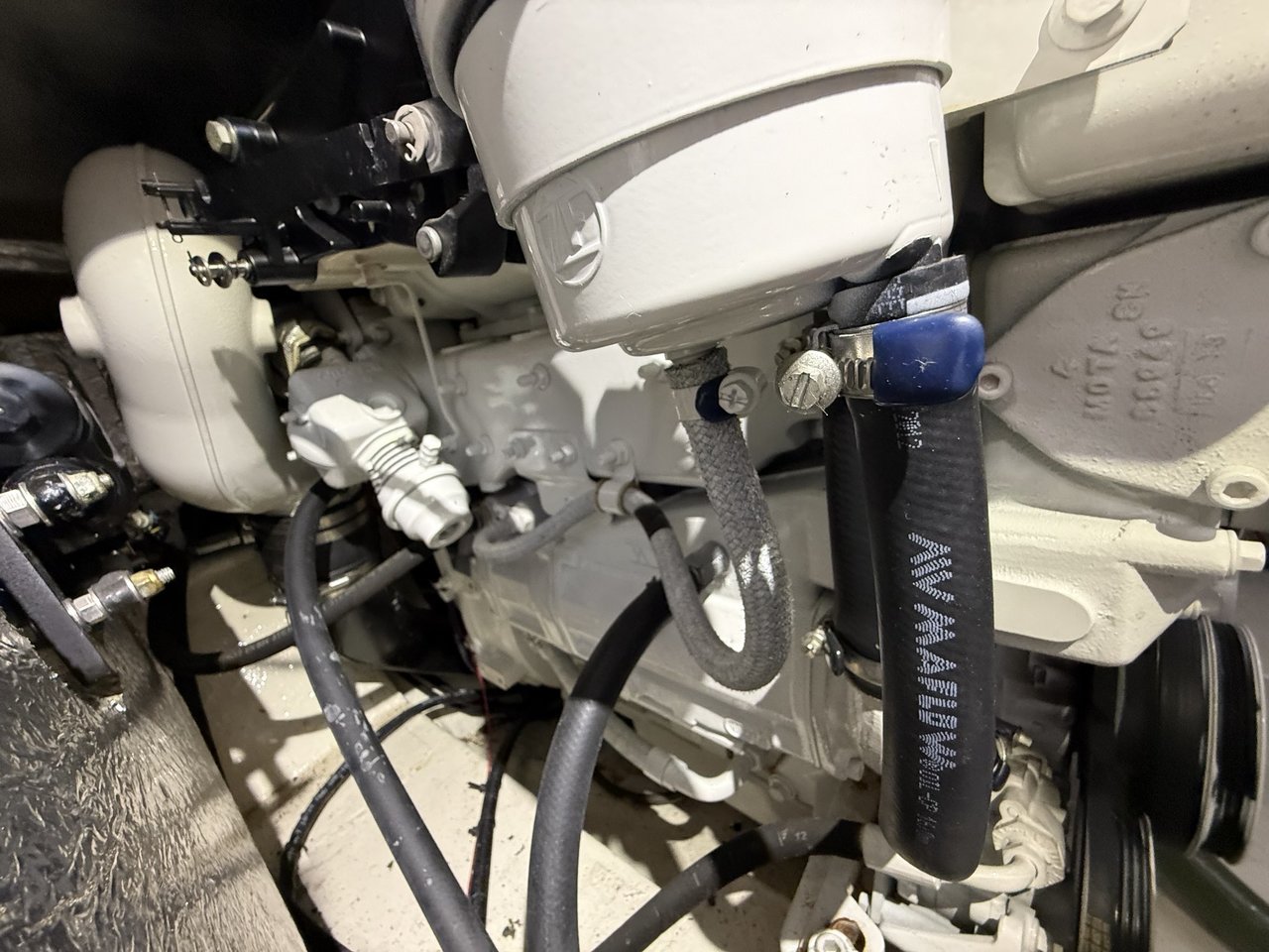

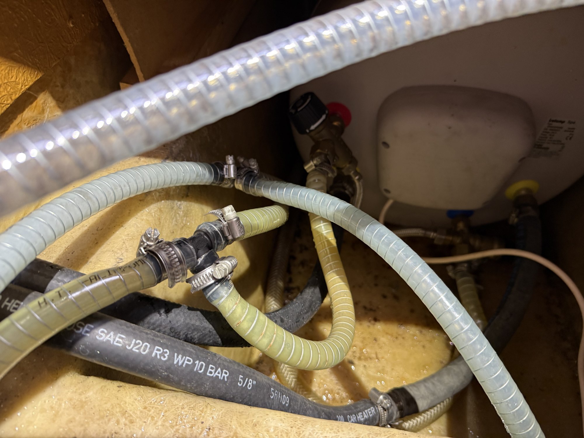

precis tagit upp båten, och håller på att förbereda för vintern. Jag har tömt varmvattenberedaren på vatten genom inloppsslangen i botten.

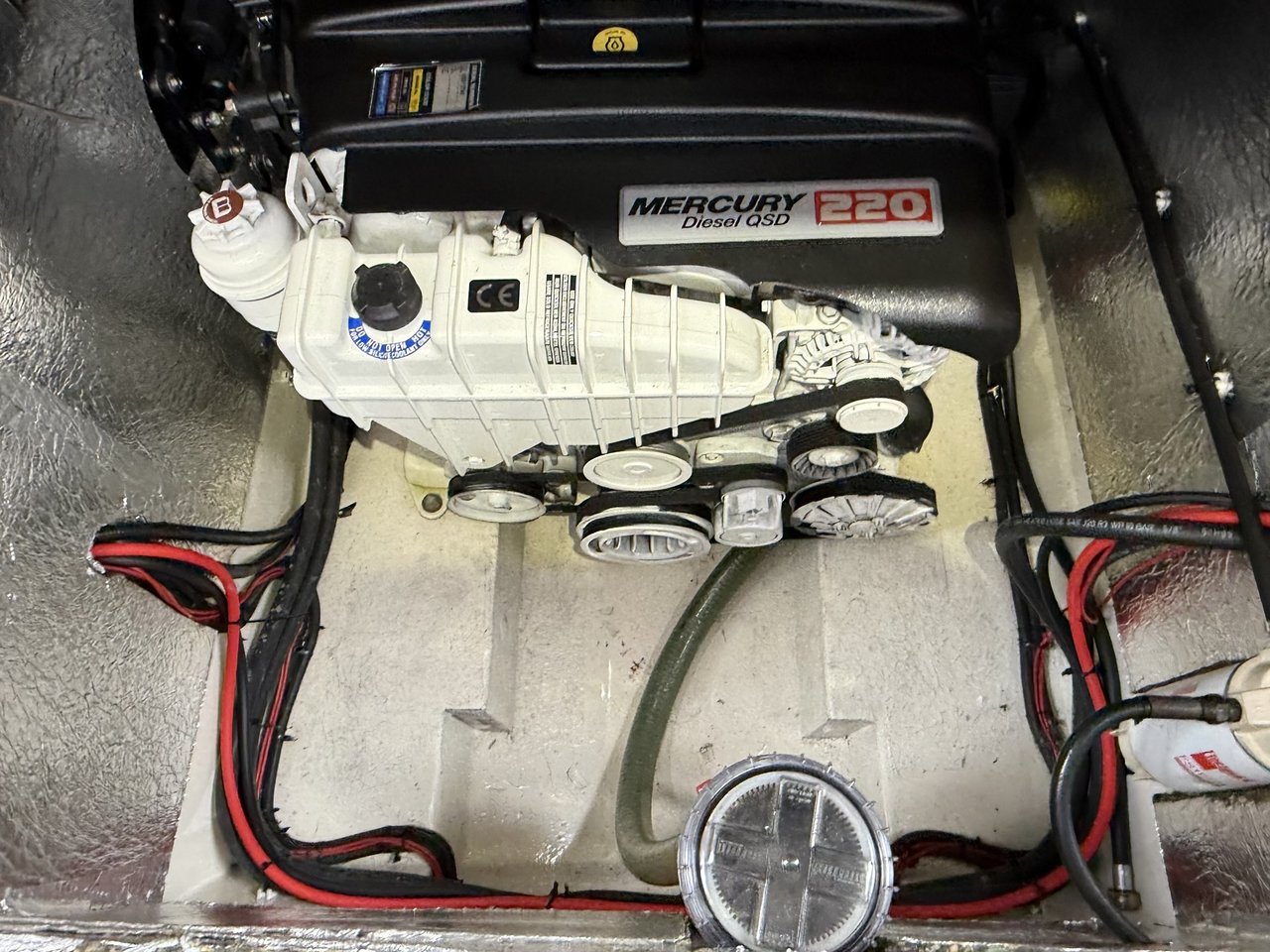

motorn (en mercruiser 220 inombordare) har vi precis konserverat genom att köra upp glykol i kylvatten taget tills det kom ut bak i propellern.
Varmvattenberedaren värmer i vattnet via motorn kylsystem. Manualen till beredaren skriver:
"Om motorns kylvattensystem inte har frostskyddsblandning, måste också kylsystem, slangar och rörslingan i beredaren tömmas ordentligt."
 Så nu till frågan: behöver jag ta bort dessa slangar också, eller innehåller dom nubocksp glykol?
I papprena / instruktionerna ifrån den förra ägaren så skriver han ingenting om att han brukar koppla loss dem så jag tolkar det som att han inte har gjort det innan.
(det är dom svarta gummislangarna i bilderna)
hälsningar björn
De svarta slangarna går, vad jag förstår, till motorns kylsystem/glykolsystem (”sötvattenkylning”) och behöver inte tömmas om, som manualen skriver, kylsystemet är försett med tillräcklig mängd glykol.

Ah. Tolkar jag dig rätt om det är ett slutet system i motorn för kylning som alltid är fyllt med glykol - och som värmeväxlas med saltvattenkylning. Och det är det öppna systemet som vi nyss också fyllde med glykol inför vintern?
och varmvattenberedaren är troligen kopplad till det slutna systemet?
33 minuter sedan skrev bjornsyse:
Ja, så verkar det på din beskrivning och det är ganska vanligt. Såklart behöver du byta glykolblandningen vid något intervall. Vartannat år har jag för mig att Penta säger. Vad Mercruiser säger vet jag ej.
Jag brukar tömma min vvb via övertrycksventilen där jag först pumpar ut med en separat pump och sedan suger jag med en grovdammsugare i såväl vvb som i slangar och pumpar. Tyckte jag såg en övertrycksventil på ena bilden. Var du tömde förstod jag inte riktigt. Tror inte vvb behöver vara helt tom men pumparna kan lätt frysa sönder om det står mer än några cl i dem.

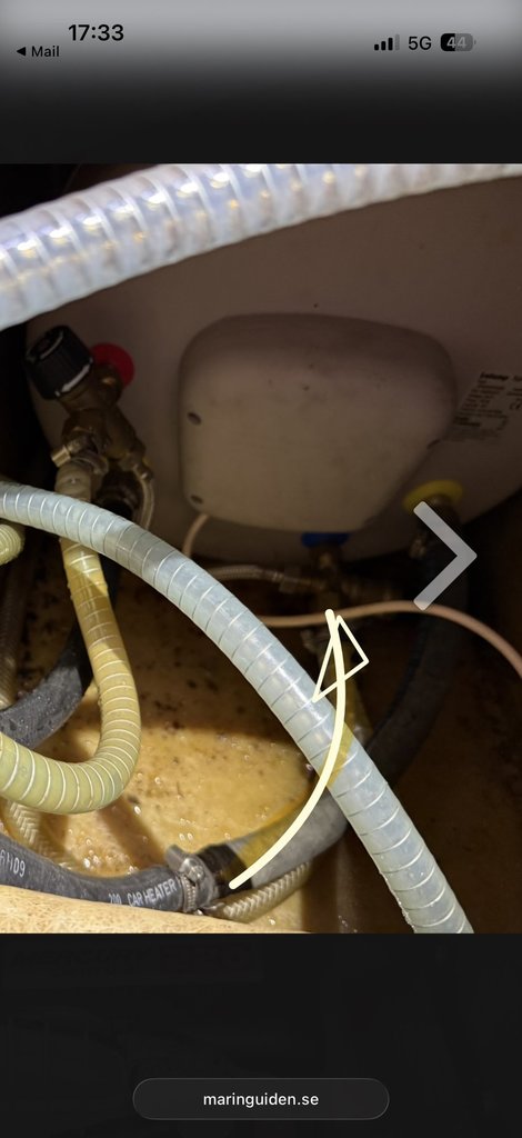

Det ät en Isotherm på 30 liter, i stort sett likadan som den på bilden.IMG_1273.jpeg.38a5fef9359feb0ea08bd2619edf09ef.jpeg
Min är då litet större och cirka 20 år gammal.
Kan hända att den även heter Isotemp, eller så är det Isotherm…. What ever.

Det är ungefär så som anslutningarna på vv-beredarna brukar se ut och som jag misstänkte att även din kunde vara utformad (Isotemp är nog en av de vanligare beredarna i fritidsbåtar som byggts i Norden). Utloppet för varmvatten sitter på ca halva höjden på bilden. Om du blåser i kallvattenanslutningen och låter vattnet tömmas ur varmvattenanslutningen så kommer du bara att kunna blåsa ut halva volymen ur beredaren. Om du istället blåser i varmvattenanslutningen så kommer i stort sett hela beredaren att tömmas. Kvar blir en liten skvätt i botten som töms via övertrycksventilen.
Jag har en 40 liters Isotemp. Där sitter varmvattenanslutningen nästan uppe i toppen av beredaren (på gaveln som på din) så din avtappningsmetod hade varit rätt meningslös för mig. Tömde vattnet i måndags genom att blåsa i varmvattenanslutningen (jag har en T-koppling på varmvattenutgången med en Ballofix som jag blåser genom) och när det spottade o skvätte i pentrykranen så öppnades övertrycksventilen och det var inte många droppar kvar som kom ut den vägen.
Det är för mörkt att kolla nu, men det kan vara så att min är spegelvänd mot den på bilden, men jag blåser bakvägen, från vv anslutningen.
