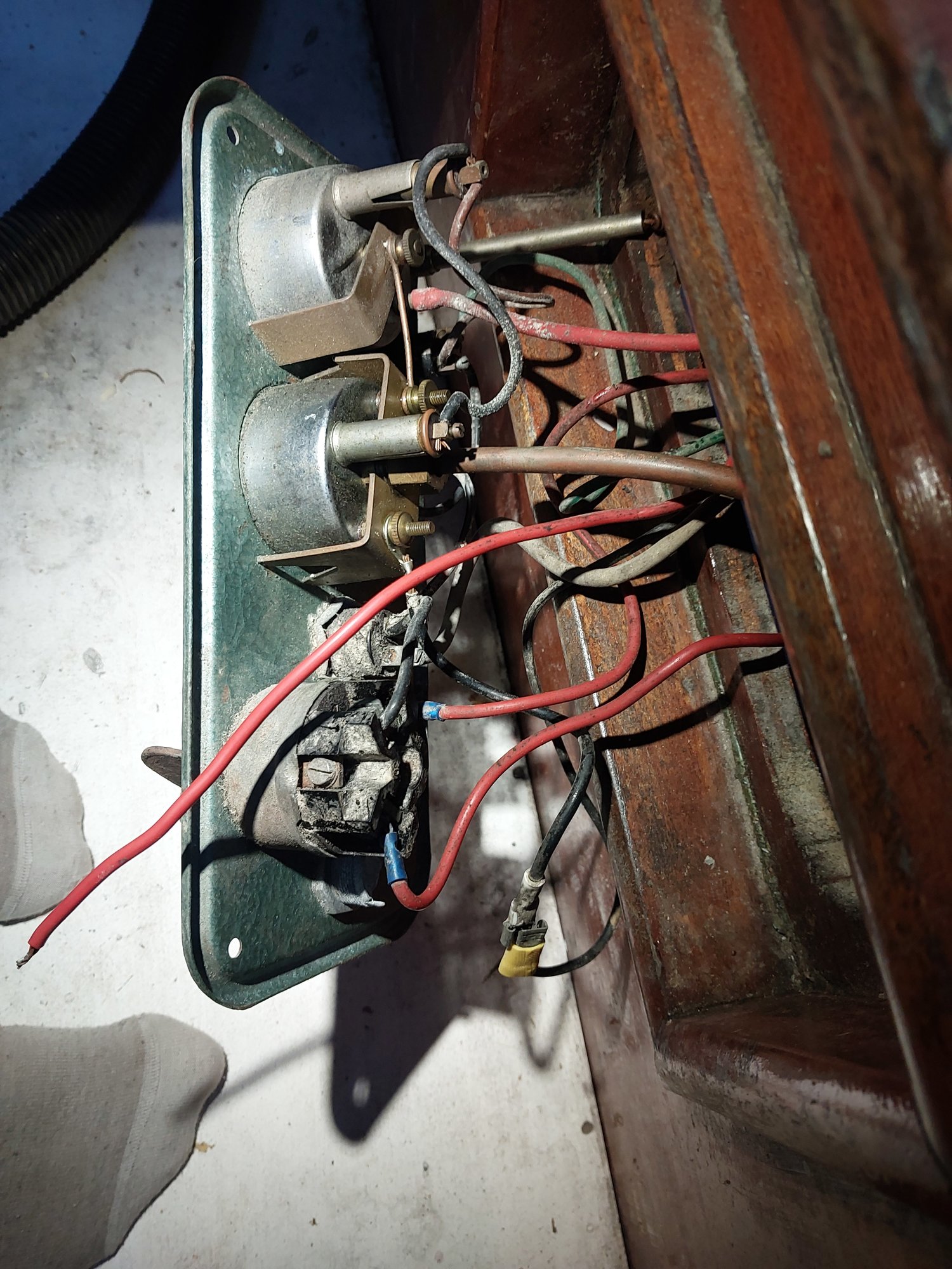

Försöker felsöka tändningen på min O21. Har ström fram till startknappen. När jag vrider på tändningen händer ingenting.
Motorn går att starta om man tjuvkopplar förbi startrelät
Hur kan jag komma fram till var felet ligger?
Du har ingen ström genom startknappen.
Men tydligen spänning fram till denna.
Frågan är om du har spänning på andra sidan startknappen, när du trycker in denna?
Mät från batteriets minuspol.
Både tändningslås och startknapp ser dock ut att ha sett sina bästa dagar.
Leta rätt på ett kopplingsschema.

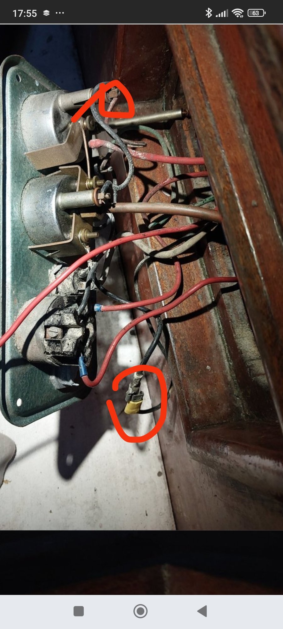

Se röda markeringar.
Saknas en skruv i lampsockeln.
Och en helt onödigt skarv, sådan brukar på sikt ge problem.
Grejen med så gamla och oxiderade prylar, t ex där en skruv fattas är att det oftast blir avbrott.

Hej den svarta är bara temporär det är det två kablarna för stoppknappen (som hade gjort sina bästa dagar med. Yes ska se vad jag kan hitta.
Tack för svar, ja allt är rätt slitet överlag när det gäller elen på denna båt.
