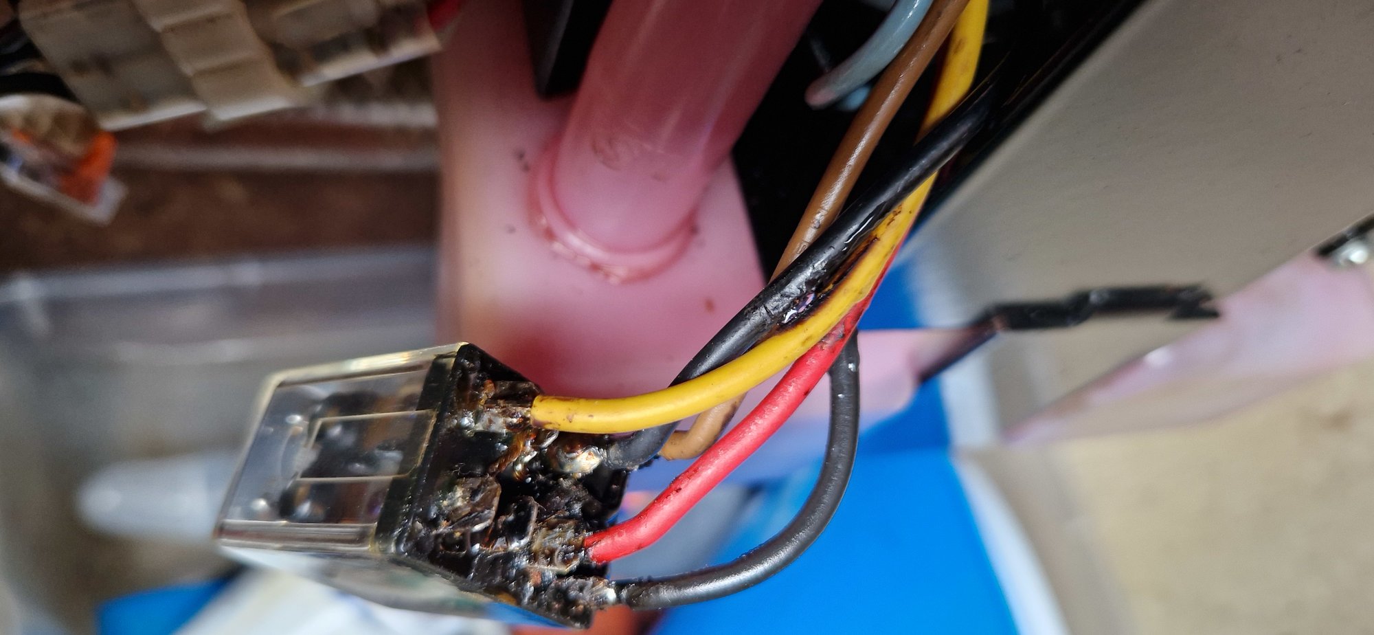

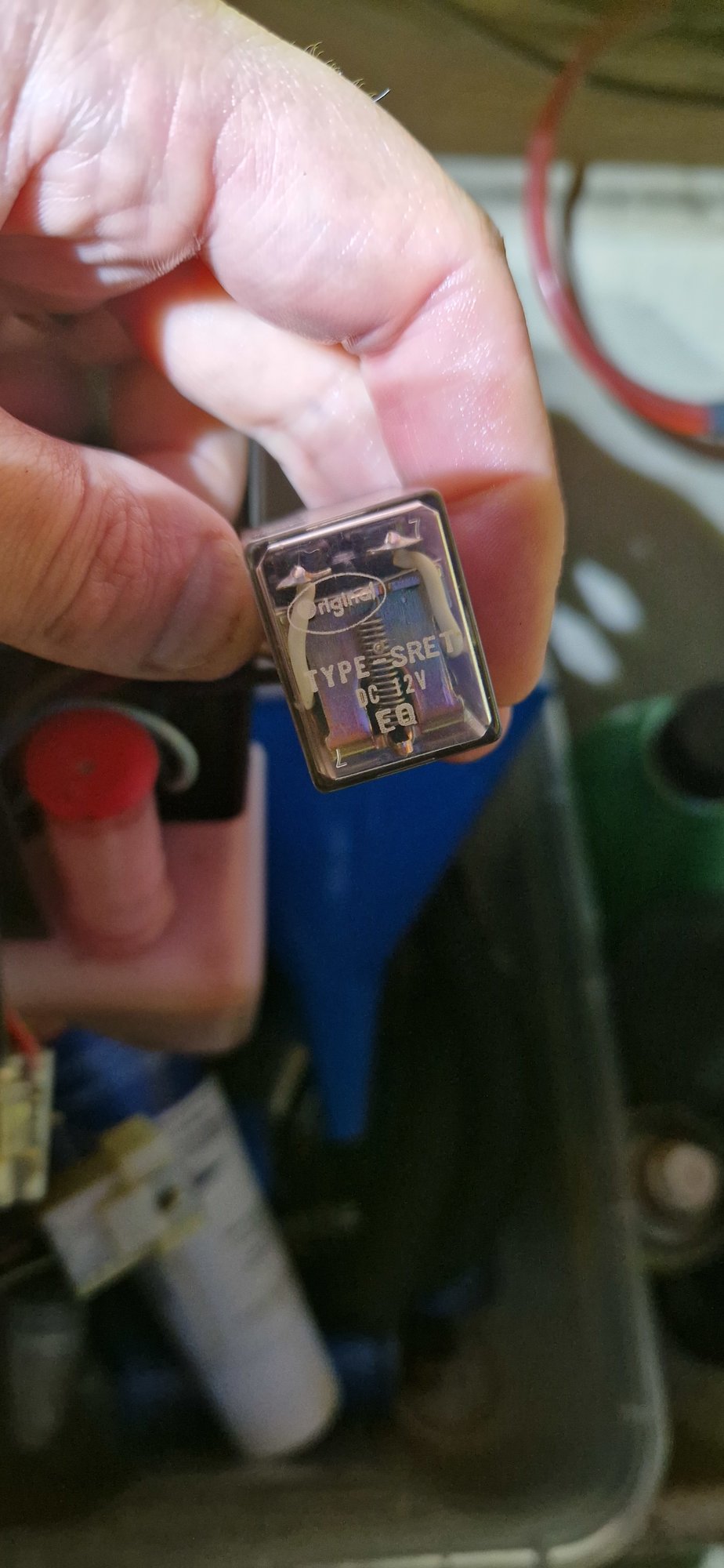

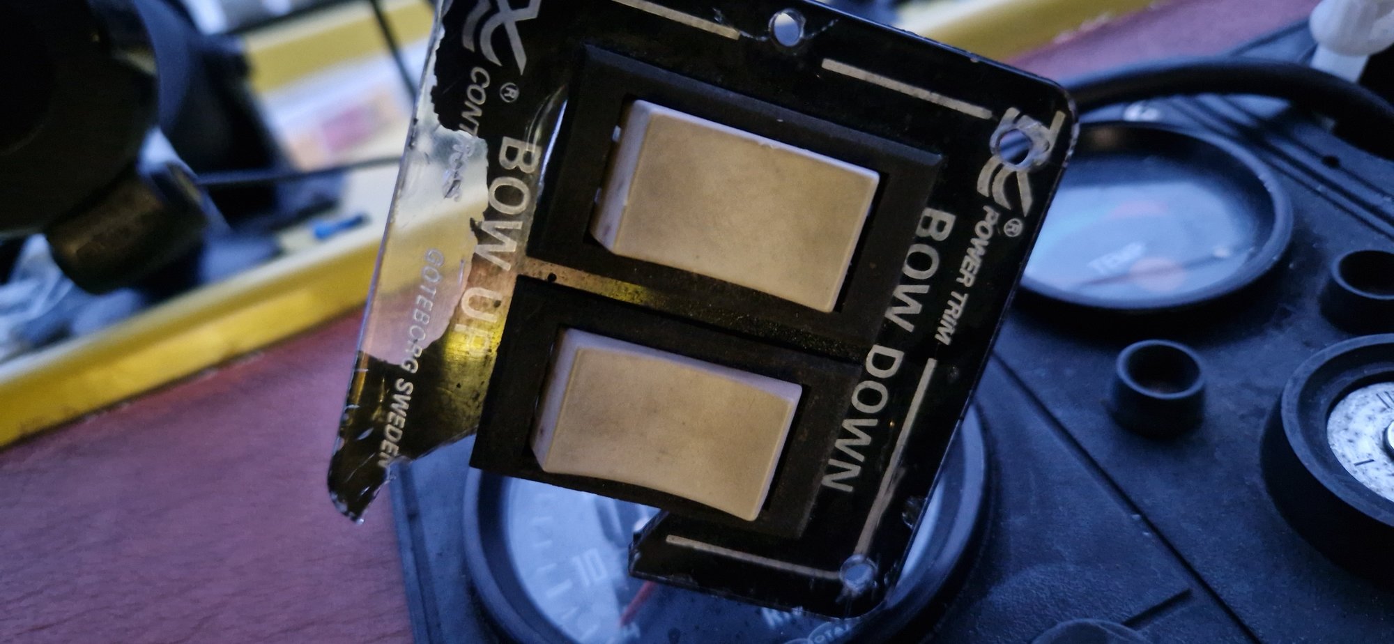

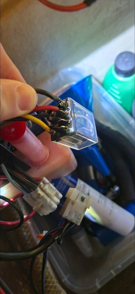

Hej! Får inte mina hydrauliska trimplan att fungera. Efter stt en vän med elkunskap hjälpt mig felsöka så verkar reläet vid pumpen/motorn vara orsaken. På brickan till knapparna upp/ned står det "TX power trim göteborg". Hittar dock ej någon liknande relä när jag googlar. Har ni nån aning vart jag kan hitta ett relä som passar detta system? Tack på förhand! Bifogar bild på reläet.
Det står ingen text på det som förklarar vad det är för slags relä?
Relät på bilden är 2-pol växlande, ofta refererat till som relä av typ DPDT.
Det har 12V DC spole  och är troligen specat till 15A.
Det finns säkert liknade ersättningsreläer att köpa hos t.ex. Elfa / RS component
Jag skulle dock föredra att byta till ett relä som klarar 30 A. Det kan vara svårt att få tag på 2-poliga 30A reläer med växlande kontakter och 12V spole, men det går enkelt att bygga ett av två enpoliga dito, genom att parallellkoppla spolarna.
Det relä du håller i handen på bild tror jag är kopplat så att anslutningarna till spolen sitter överst. Anslutningarna som är grupperade som 2 x 3 är de två växlande kontakterna.

Ja, och det är inte original, det är något som tidigare ägare lött dit. Hade det varit en professionell installation hade reläerna suttit i en sockel och så skulle dom inte haft bränn- eller smältmärken efter en varm lödkolv.
Det brukar annars vara standardrelän som man kan köpa på exempelvis Biltema.
Å andra sidan brukar relä sällan gå sönder, men det händer ju förstås, det vanligaste felet är annars att den elektriska ventilen som öppnar och låter oljan gå tillbaks till pumpen vid ”bow up” havererar.

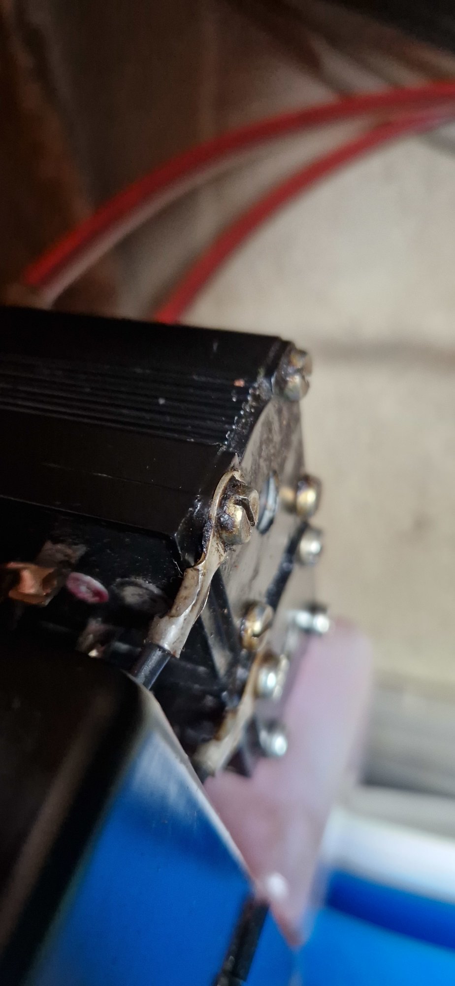

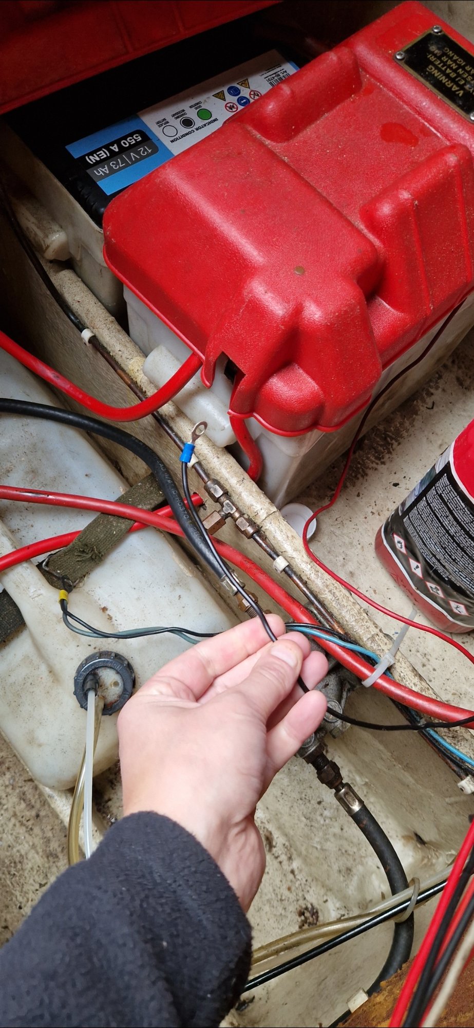

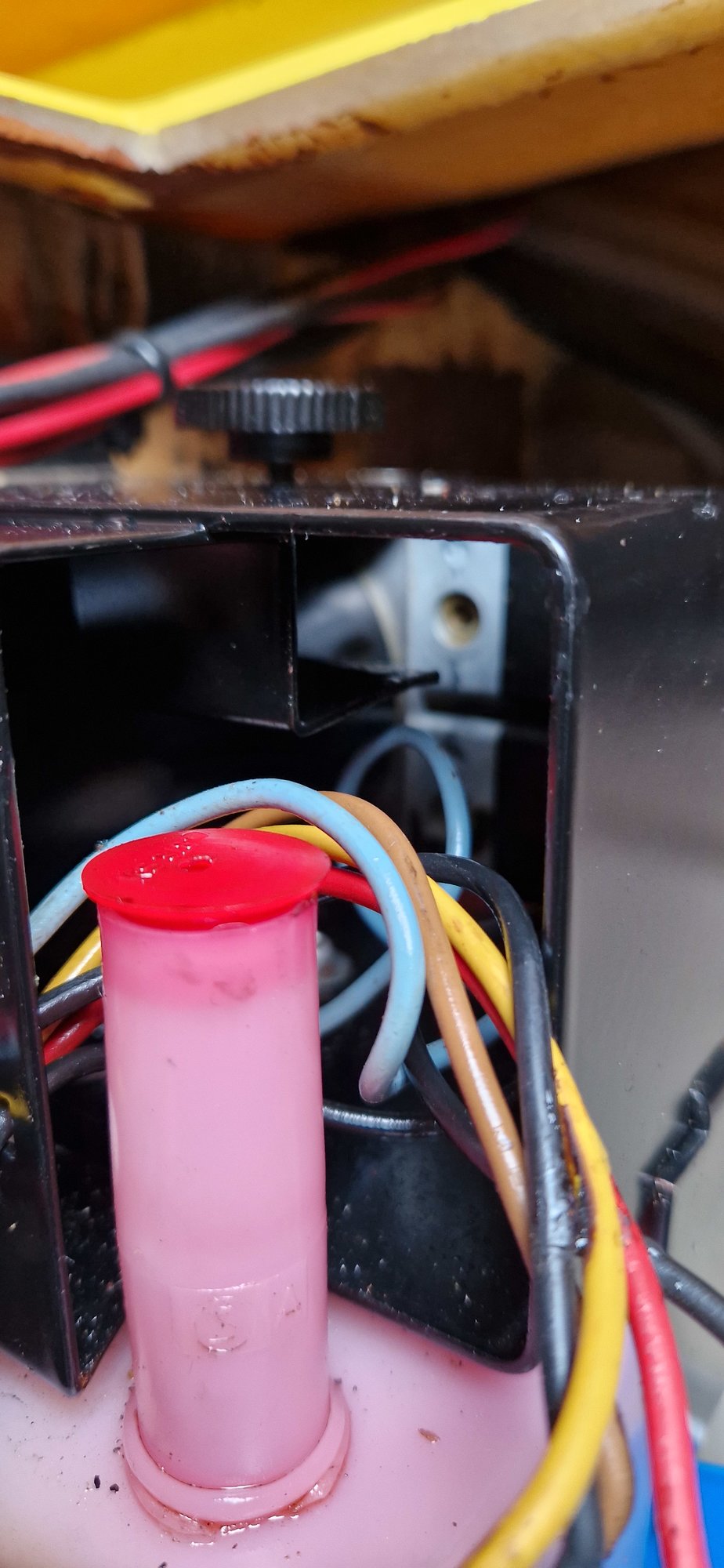

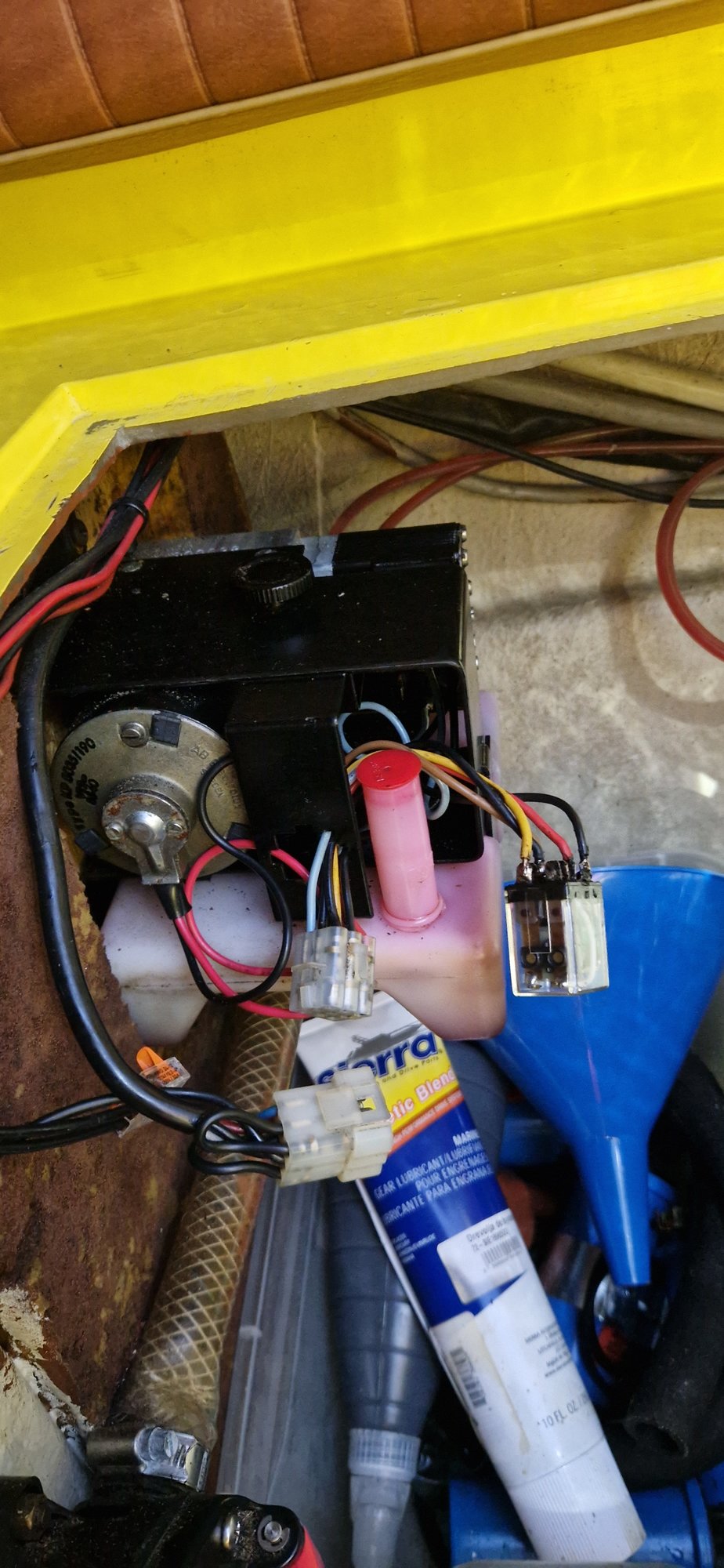

Tack så mycket för era svar! Det är som ett svart klet vid kontakterna, är även lite högre upp på kablarna och på andra skruvar, se bilder. Kanske som skydd mot ärgning? Det är jag som dragit ut reläet, det var i en metallhake intill pumpen, syns på ena bilden. Vi har testat pumpen för sig och den fungerar. Går en svart kabel från kontakten intill reläet mot batterierna. Har ni nån susning om vad den är till för? Lägger in en bild på den med.

Prova att ansluta den till batteriminus, då kanske grejerna funkar.
Eller också nåt som brinner upp.

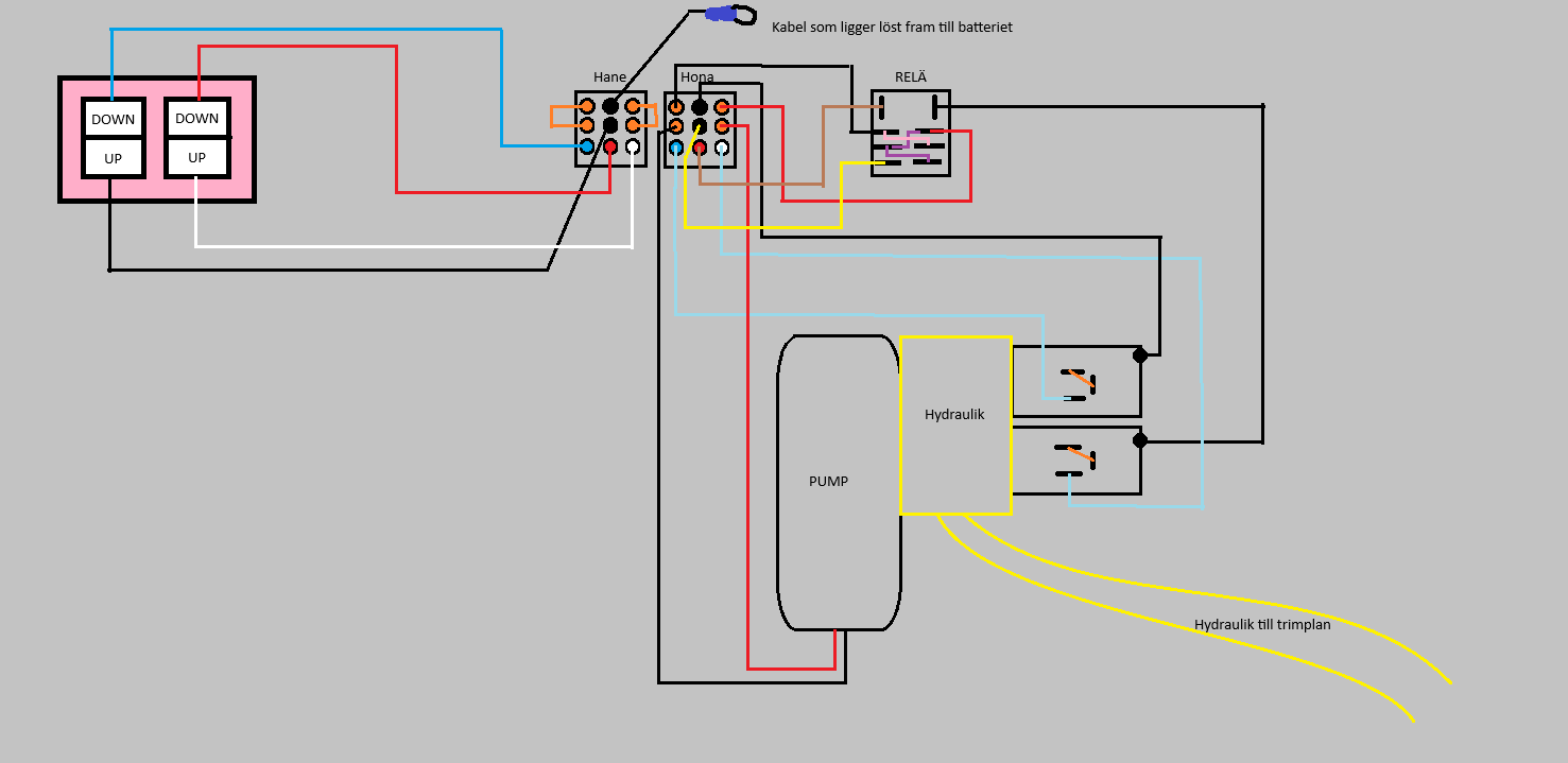

Hej alla, jag har försökt göra ett hyfsat elschema i paint :D, inga klagomål tack! haha. Ang kontakterna i schemat så har jag markerat dem med de färger som kommer in i hanen i honan. Det ska egentligen varit spegelvänt men ni begriper den förhoppningsvis ändå.
Färgerna orange, lila och rosa är bryggor.
Kan ni med hjälp av detta se om det är felkopplat på något sätt? Tack åter igen för er hjälp hittils!
Nu hittade jag felet! Det låg två kablar vid batterierna. Jag har nån stans längst vägen mot batteriet förväxlat dem då de båda var svarta. Så den som jag tog med i mitt elschema var egentligen nollan till Ekolodet :) Den andra hade både en svart kabel och en blå kabel som satt ihop i samma kabelsko. De två hörde tydligen till trimplanens el. Så nu fungar elen till trimplanen!

Ja det såg ju precis ut som om en kabel med ringkabelsko låg där bortglömd.
