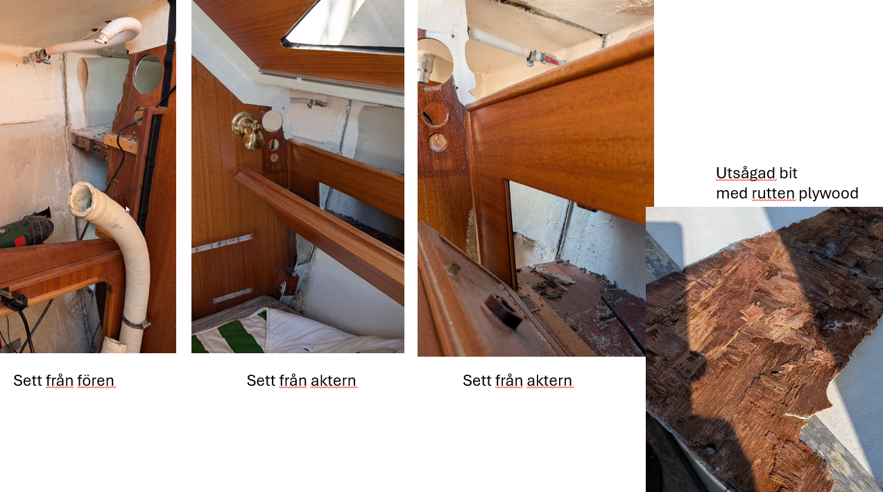

Jag har noterat att det har läckt in vatten i båten vid styrbords röstjärn och försökt täta detta upprepade gånger (sikaflex runt röstjärnet uppe på däck). Det verkar dock inte ha hjälpt speciellt mycket och efter sjösättningen i våras kunde jag se att plywooden i skottet där röstjärnet är fastskruvat var helt mjuk (dvs rutten).
Vanten flyttades till relingslisten och spinnakerfallet sattes också an mot relingslisten för att hålla masten uppe. Röstjärnet skruvades loss och ruttet trä sågades bort - det visade sig vara helt förstörd plywood mellan glasfibern, så det behövdes verkligen åtgärdas. En ny marinplywood-skiva i 12 mm tjocklek införskaffades och sågades till efter det uppsågade hålet (med hjälp av pappmallar). När passningen var tillräcklig limmades skivan fast med förtjockad epoxi och övergångarna mot sidorna rundades av. Sedan slipades det en hel del med 60 papper så att alla ytor runt omkring skivan och plywooden blev lagom repig. Dammsugning och rengöring med aceton. Därefter klipptes glasfiber till med ca 10 cm överlapp åt alla håll utanför skivan. Tre lager på skivan mot fören och två lager akterut limmades fast med West System 105 Epoxi. Så långt har jag kommit nu.

Det blev ett ganska bökigt arbete då septiktanken måste tas bort för att komma åt, och båten fylldes snabbt av slipdamm och annat skräp, så den behöver städas ordentligt när det är klart.
