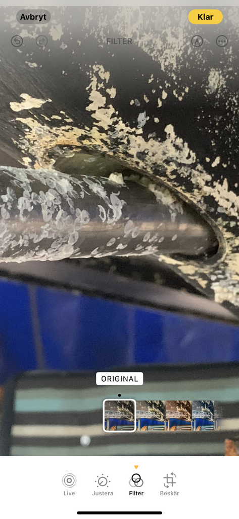

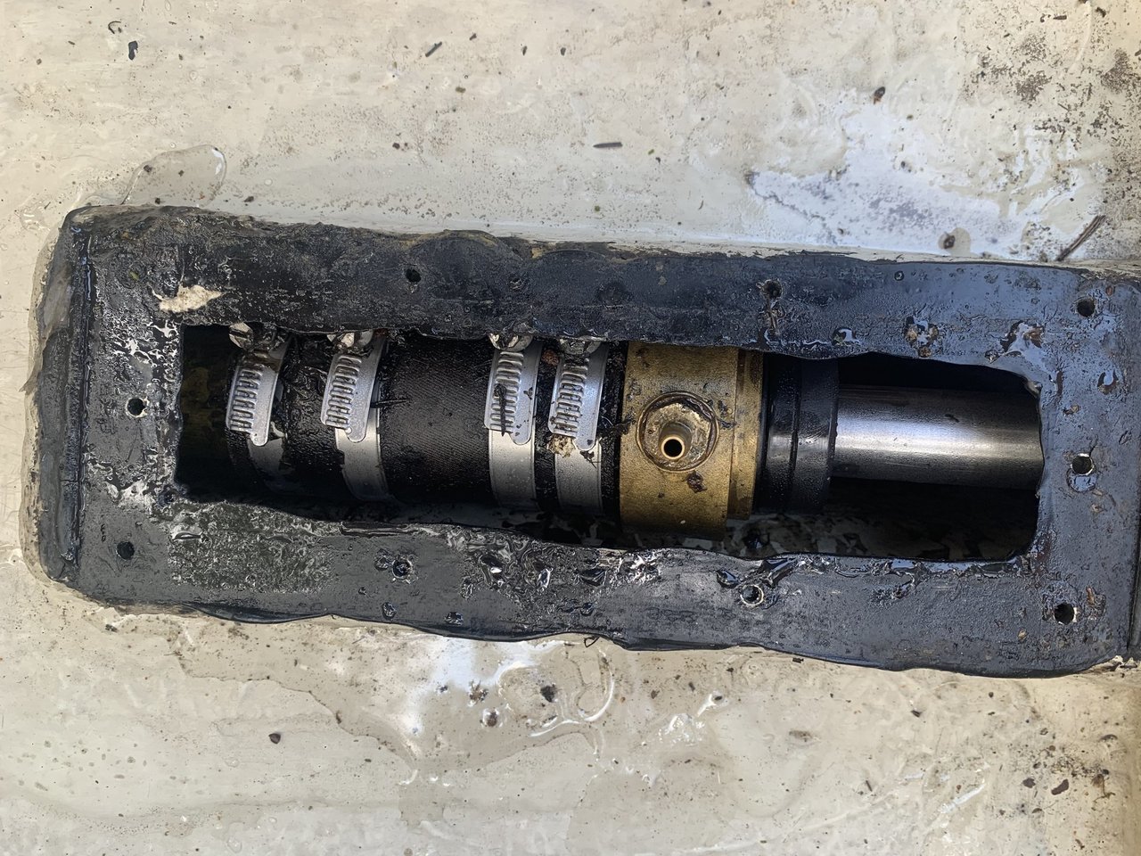

rekrevs 1 Postad 7 September , 2025 Hej Det läcker in vatten från propeller axeln, vad ska jag göra, skickar lite bilder, ska det vara någon packning där axeln går in i skrovet? Tackar för alla tipps dom kan ges Hälsningar Sverker Dela detta inlägg Länk till inlägg Dela på andra webbplatser
Georg_Ohm 5 279 Postad 7 September , 2025 Detta är inte mitt specialämne, men på nippeln på axeltätningen inne i båten skall det väl sitta en slang, som leder till en behållare i vilken man har propelleraxelolja..? I annat fall skulle du ju med en fettspruta kunna trycka in ett propelleraxelfett i den nippeln. Dela detta inlägg Länk till inlägg Dela på andra webbplatser
Hybro 1 390 Postad 7 September , 2025 (redigerade) Jag har plockat isär en sådan och nytt de tre packboxarna försedda med rostfria fjädrar. Att det läcker kan bero på att motor och backslag inte är centrerat mot axeltrumman. Kanske t o m ligger snett emot propelleraxeln. Då blir det stora på känningar, så det inte finns nån kraftupptagande knut mellan backslag och propelleraxeln. Det duger gott med vanlig motorolja. Och nej det ska inte vara några andra tätningar där typ axeln kommer ut ur skrovet. För att byta tätningar måste propelleraxeln dras ut typ några dm, eller helt och hållet om du ska passa på att byta axellagringen längst bak, det s k Cutlesslagret, om det nu är ett sådant. Ska leta rätt på mina trådar i ett annat forum. Redigerad 7 September , 2025 av Hybro Dela detta inlägg Länk till inlägg Dela på andra webbplatser

Hybro 1 390 Postad 7 September , 2025 Hur är propelleraxeln "kopplad" mot backslaget? En bild vore fint. Dela detta inlägg Länk till inlägg Dela på andra webbplatser
