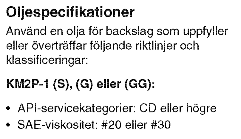

Hittade instruktionsbok online, sidan 25 olja i backslag:
Hela instruktionsboken:
https://www.yanmar.com/marine/wp-content/uploads/2020/05/0AGMM-SV0013_2018.04.pdf
