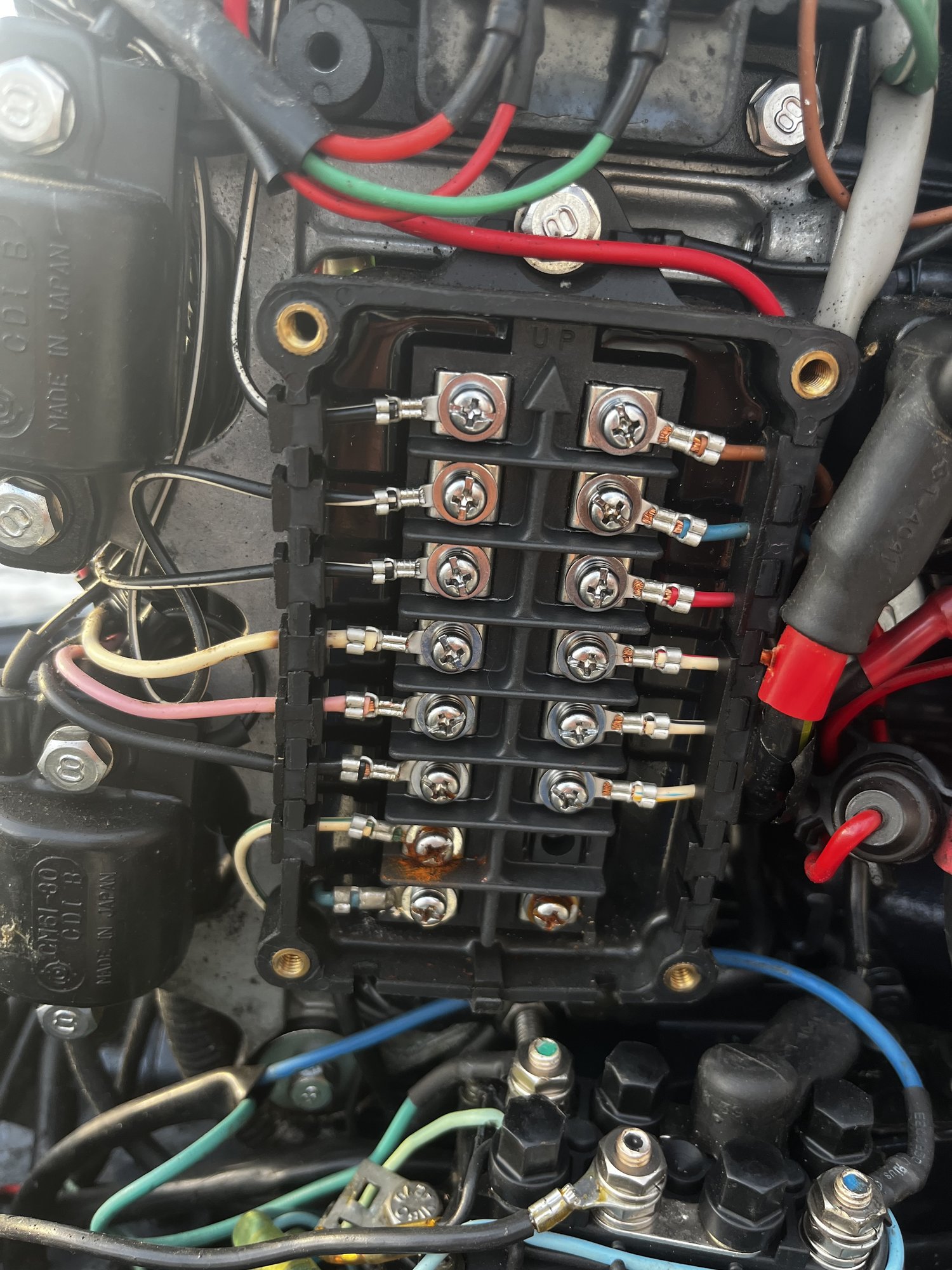

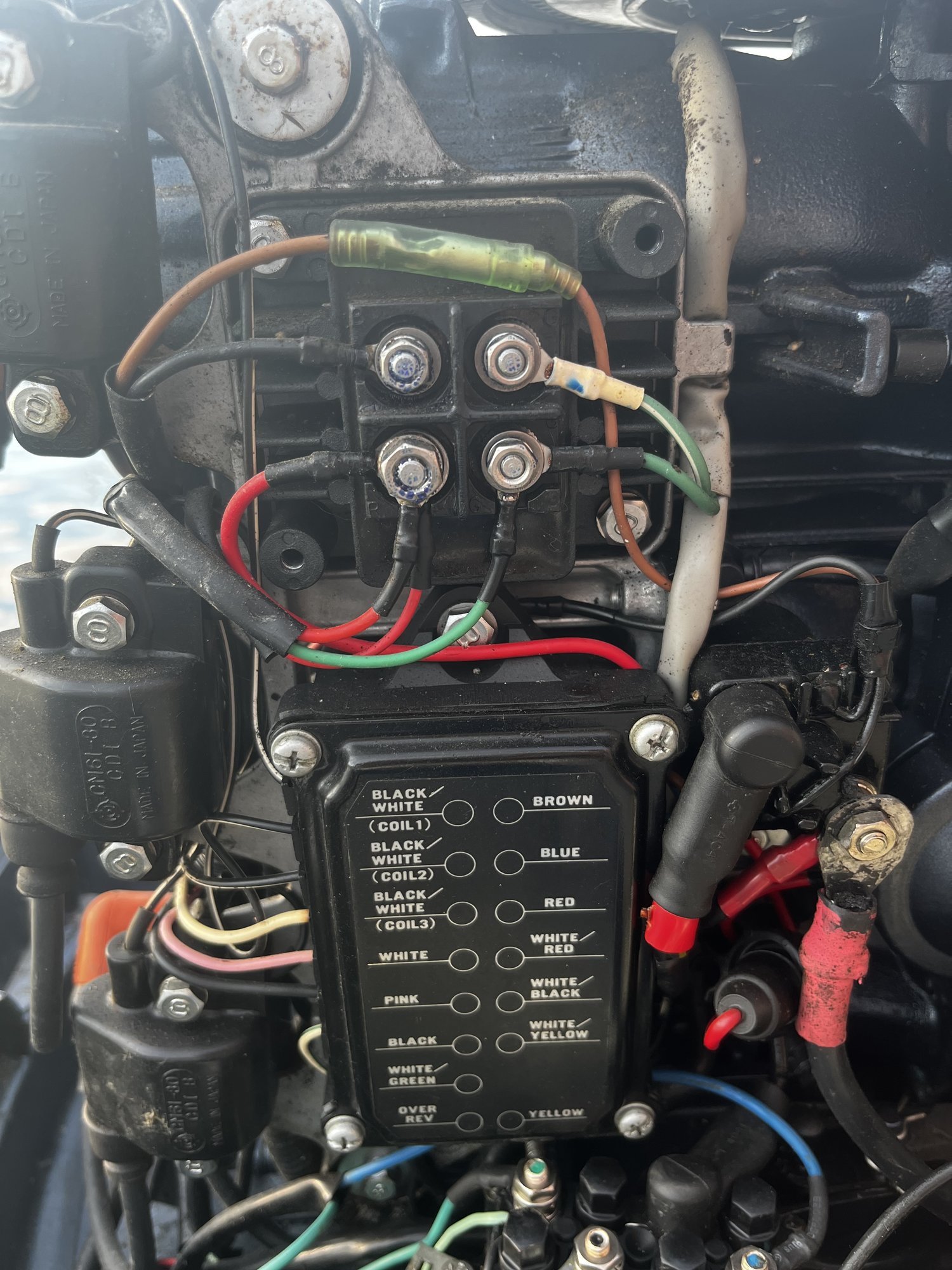

Nimbus26a 0 Postad 20 Augusti , 2025 Hej! Jag köpte en flipper 575ht med en 90hk Yamaha 2takt från 1991. Något jag vill lösa är så varvtalet syns i instrumentpanelen samt bränsle nivån. Jag börjar med att få till varvtals mätaren eftersom analoga bränslemätaren fungerar. Jag har försökt reda ut vad alla kablar är för något och blev fundersam när jag öppnade Cdi boxen och gula kabeln saknas. Är det någon som vet om det varvtalssignalen? Dela detta inlägg Länk till inlägg Dela på andra webbplatser
Mercury_44XS 778 Postad 20 Augusti , 2025 Hej Varvräknaren kopplas in framme vid reglage boxen och signalen kommer från regulatorn/likriktaren. Har du Yamahas original varvräknare? Mvh Pär Dela detta inlägg Länk till inlägg Dela på andra webbplatser

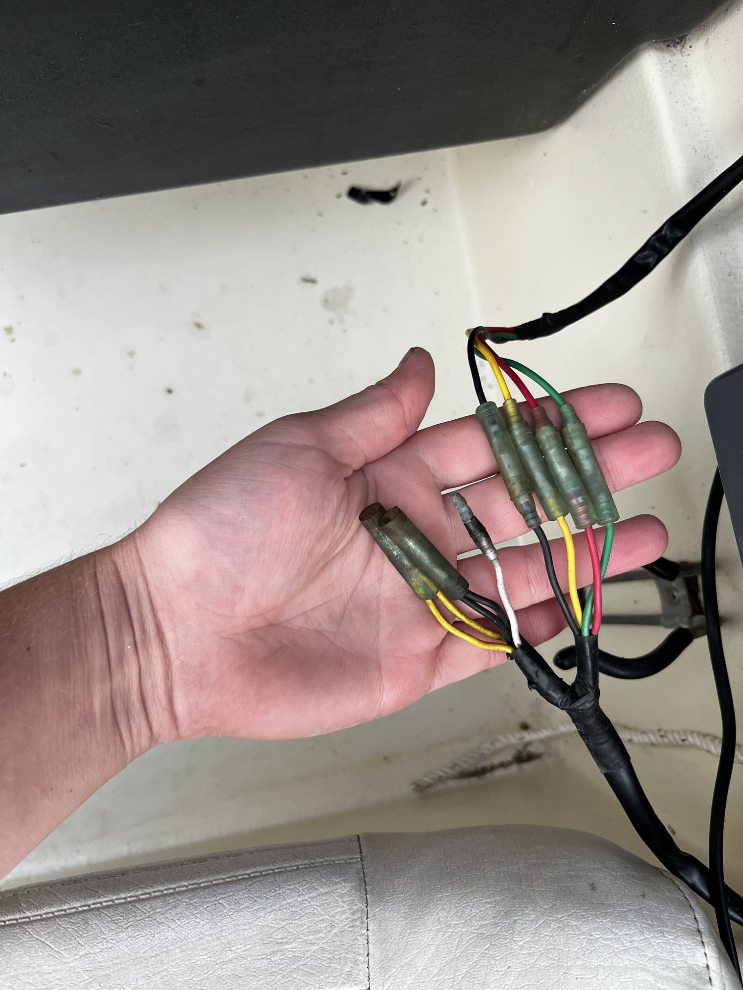

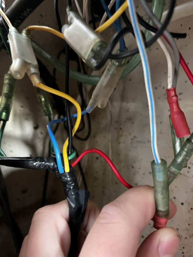

Nimbus26a 0 Postad 22 Augusti , 2025 2025-08-20 vid 21:32 skrev Mercury_44XS: Hej Varvräknaren kopplas in framme vid reglage boxen och signalen kommer från regulatorn/likriktaren. Har du Yamahas original varvräknare? Mvh Pär Hej! Ja, jag har Yamaha original mätare. Tyvärr hade ägaren innan inte slutfört inkopplingen. Försöker lista ut exakt vad alla kablar är eftersom det är skarvat. Dela detta inlägg Länk till inlägg Dela på andra webbplatser
Mercury_44XS 778 Postad 22 Augusti , 2025 Ja jag ser nu på bilden hur det är skarvat, bland det värsta som finns när någon gör så och sedan med den typen av skarvhylsor som bäddat för glappkontakt. Detta kan kanske vara till lite hjälp: https://www.scribd.com/document/853873656/Wiring-Diagram Har du instruktionsbok? //Pär Dela detta inlägg Länk till inlägg Dela på andra webbplatser
