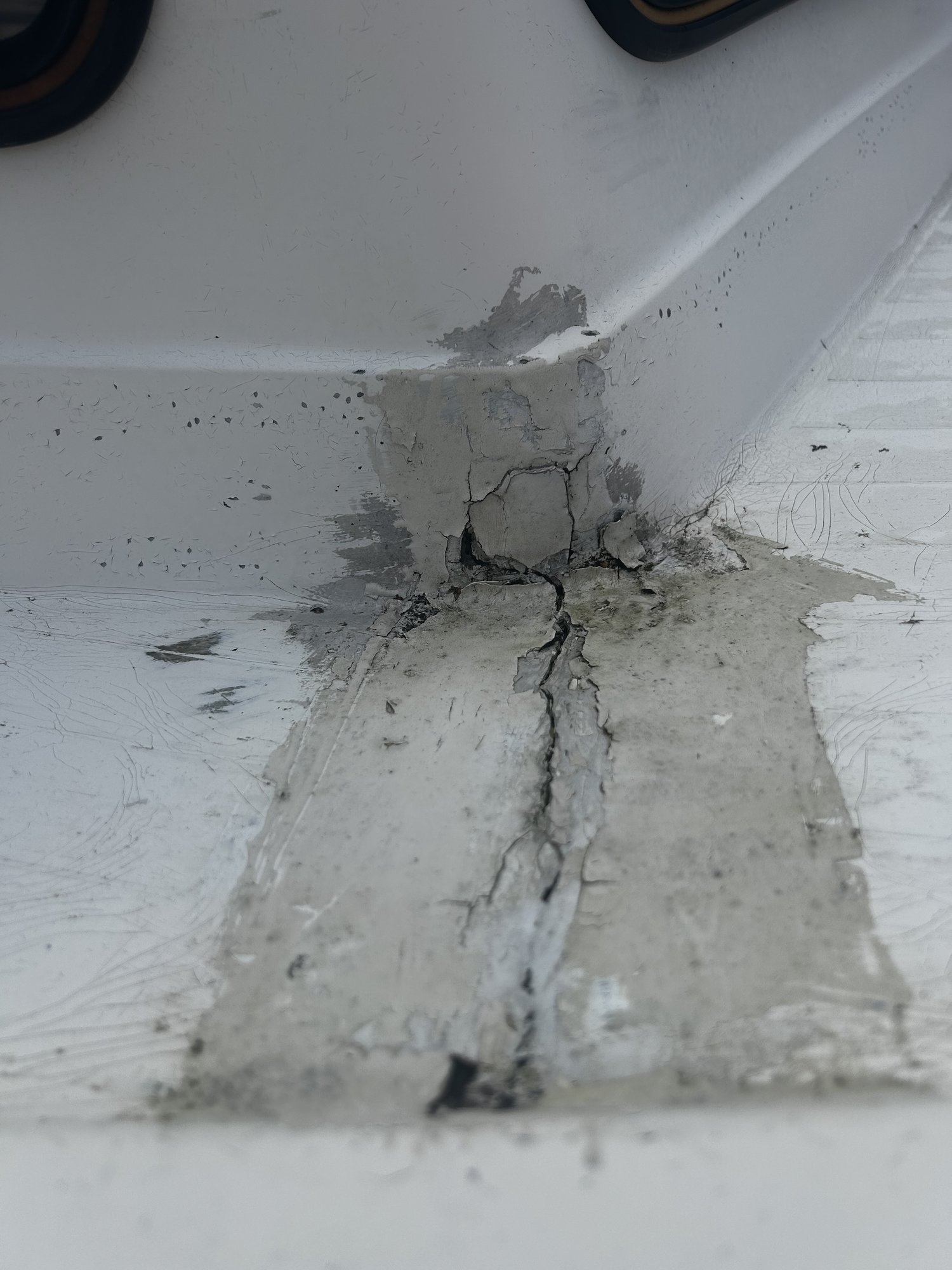

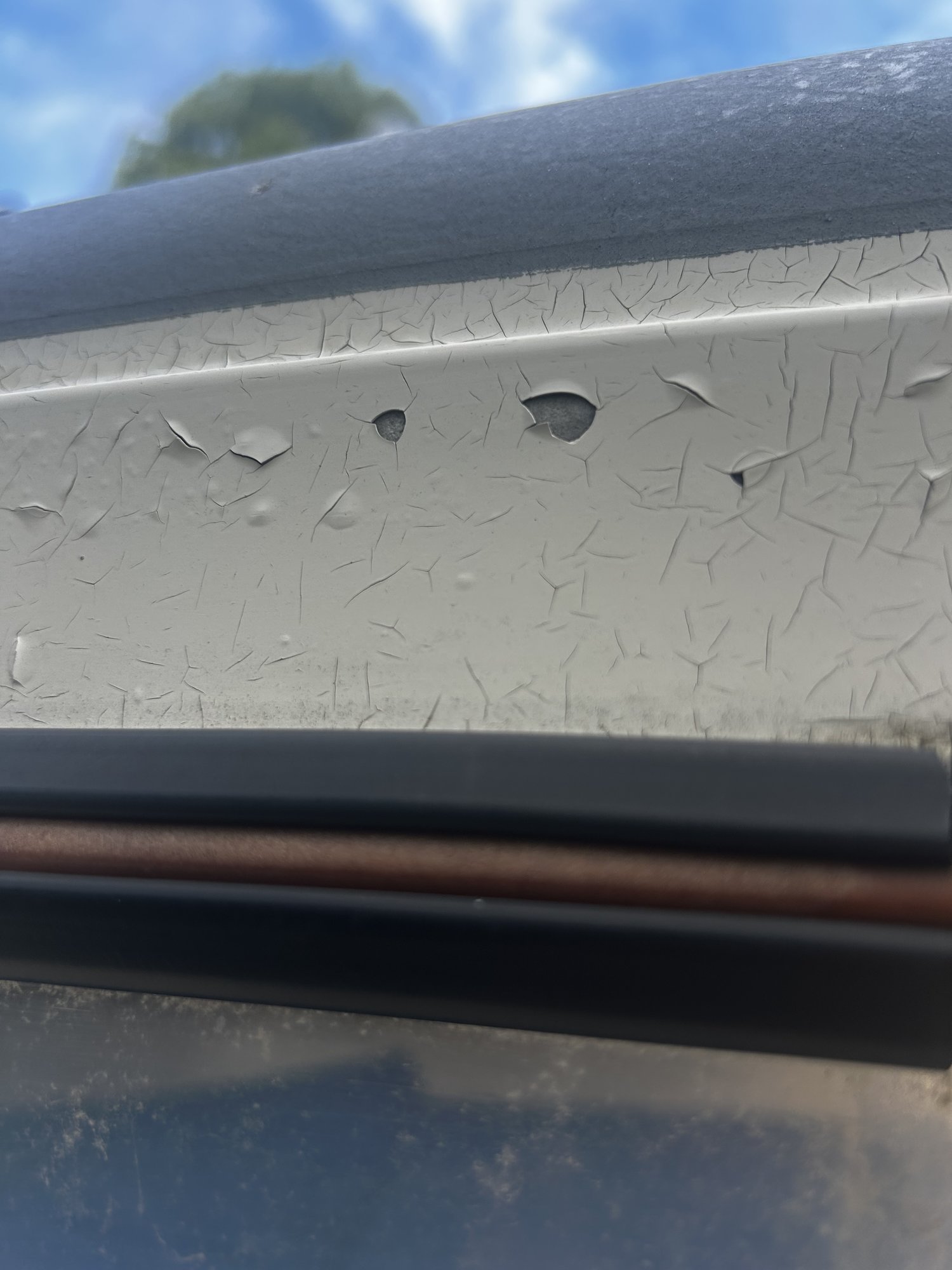

Hej! Fick hem en båt igår som jag tänkt bygga om i vinter. Men finns lite skador jag tänkt fixa nu i sommar. Tänker jag rätt om att slipa ner småskadorna samt lite gelcoat sprickor och sen spackla (med vad)?
Den större sprickan (misslyckad) lagning. Är det bara att rensa upp den och plasta igen och på med ett lager gelcoat? Så håller den denna säsong ut? Tanken är att måla hela båten med 2k färg i vinter/vår.

Hur ser det ut på insidan av skadan på första bilden?
Du bör laga den inifrån först och där kan du använda väv, därefter lagar du den utifrån med matta.

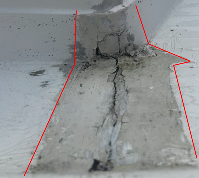

Du skall slipa bort allt gammalt spackel inom det markerade området och slipa djupare in mot sprickan så det blir som en jämn fördjupning.
Sedan börjar du med en smal remsa och låter den härda.
Torka med aceton och slipa jämnt så ytan ruggas upp.
Nästa remsa skall överlappa den första med minst 1–2 cm på vardera sidan.
Låt härda, tvätta och slipa...
Fortsätt sedan med nästa remsa som överlappar föregående o.s.v. tills du är uppe i nivå med den intilliggande ytan.
Du ska inte använda väv på utsidan, där skall det vara matta i tunna lager.
Lägg glasfibermattan på en glasskiva och mätta den med polyester, lyft sedan upp den mättade glasfibermattan.
Blanda inte för mycket åt gången och aldrig mer än 2% härdare, helst bara 1,5%.
Mät upp noga.
Tvätta verktyg och mått direkt efter användning i aceton.
Denna skada på första bilden behöver du inte lägga topcoat som avslutning, det är inte fel men känns lite onödigt om du ska lacka båten med 2–K.
Däremot kan du lägga några lager polyester+härdare ovanpå lagningen. Det skall inte synas glasfibertrådar som sticker ut. Gör samma procedur som när du lagade med glasfibermatta, fast bara polyester och härdare. Lägg på i flera lager och tvätta med aceton samt slipa jämnt mellan lagren.

Krackeleringarna i gellcoaten behöver mycket riktigt slipas ner och spacklas. Men du behöver nog inte slipa bort gelcoaten, utan bara se till att få bort sånt som är löst. Sedan rengöring och spackla och slipa och igen tills du får den ytjämnhet du är nöjd med. Typ något slätt fint polyesterspackel eller typ polyester med mickrobalonger kan nog funka fint. Du behöver bara få jämn fin yta för målningen.
Sprickan ser däremot ut att behöva en glasfiberlagning. Jag hade börjat med att slipa bort gammalt spackel och även gelcoaten runt om sprickan för att tydligare se omfattning. Sedan slipa bort torrt, frasigt och sprucket gamalt laminat och sedan laminera upp på nytt enligt konstens alla regler. Tror inte du bdhöver någon gelcoat för resten av säsongen om du ändå ska måla i vinter. Det hinner inte ta någon skada.

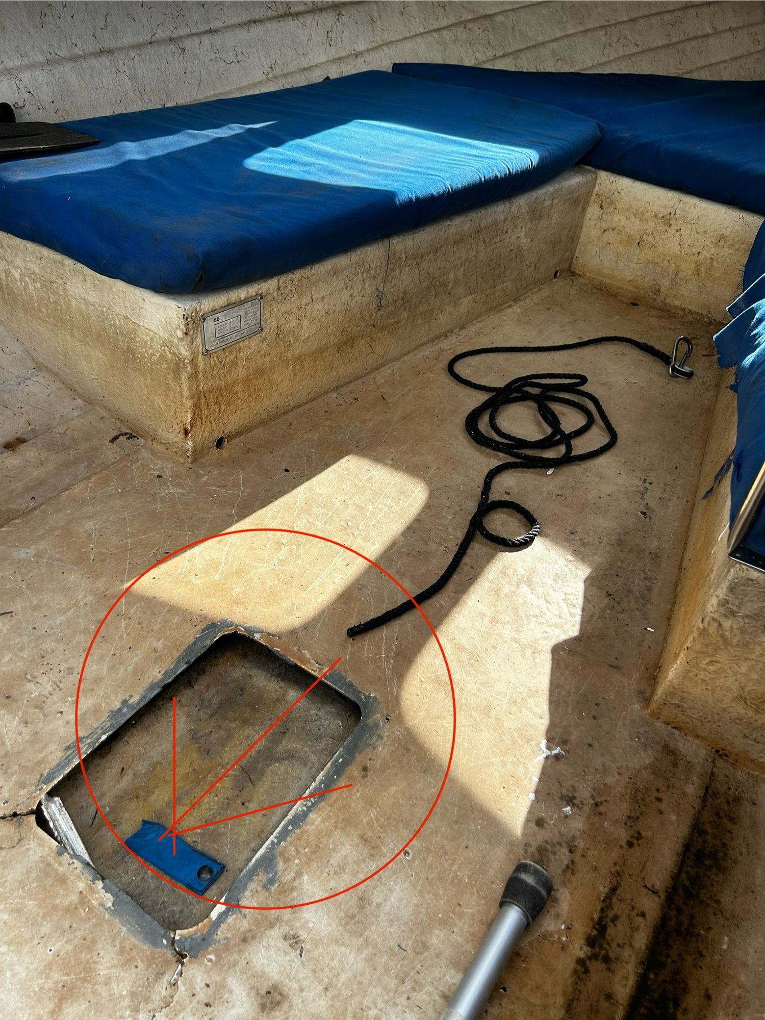

men till vintern är durken på tapeten. Hur går jag tillväga med den? Svampig från halva och akterut. Tror det är uppbyggt med någon tunn skiva som är plastad över. Från ringen och akterut är det svampigt . Tänker lägga typ marinplyfa så länge över hela durken. Tills projektet tar fart.

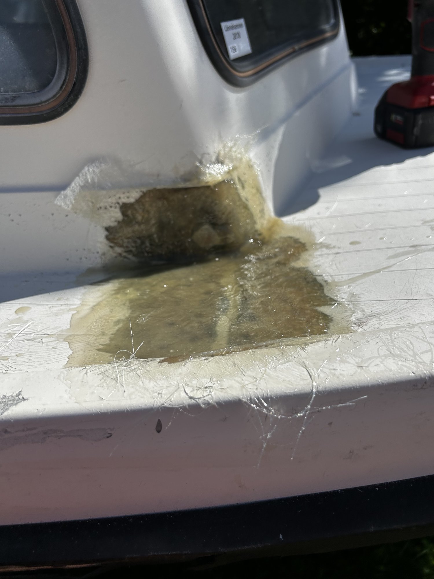

Plastning avklarat. Tror jag är nöjd. Lite slip och spackel återstår. Insidan öppnade jag upp och plastade med. Tyvärr ingen bild därifrån just nu.
På avstånd ser det rätt bra ut.
Inga luftbubblor eller annat köfs?
Ska du spackla så gör du eget glasfiberspackel med finklippt (riktigt finklippt) glasbibermatta (rester) och blandar med polyester + härdare.
Lägg hellre på flera gånger än en enda gång.
Tvätta och slipa mellan lagren.
Använd inte Plastic Padding eller liknande bilspackel, det släpper efter ett tag.

Nej ser inga bubblor som jag va lite orolig för. Har glasfiberspackel med korta trådar jag tänkt testa.

Men vad tror ni om att kapa bort den existerande ”övre” durken? Och bygga upp ny med plyfa samt plasta ? Lite stöd undertill är tanken så den kommer i samma nivå som nuvarande. Eller duger det med att låta den vara och bara lägga plyfa ovanpå den?

Tycker också det ser rätt bra ut (även om du har lite "städjobb" i ytterkanterna).
Om det är rent och ordentligt under (viktigt !) så fungerar ditt tänkta spackel, med alldeles utmärkt vidhäftning. Det är ju heller egentligen inget annat än just polyester och färdig glasfibertrådsblandning.
Har använt det ganska mycket (Biltemas variant av kort- resp långtrådigt), även på utsatta ställen som kanter o.s.v. på båten. Och det sitter och håller.
Men om man slarvar med rengöringen (och ev. uppruggning av gammal yta) så kommer det ofelbart att släppa med tiden. Fast det gör även "hemmagjort" spackel/polyester.

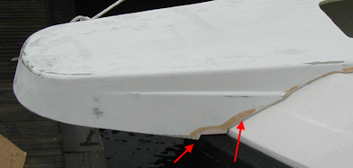

EDIT: Bild på ett riktigt utsatt ställe där nämnda spackel användes för att skapa nytt material att kapa till rätt profil ur - kanten på ett peke (som sedan sprutades med gelcoat/topcoat efter rep). Ingen spricka ens på de 15år jag hade den båten inom synhåll....
Men underarbetet, fasning/slipning och rengöring var naturligtvis helt avgörande. Det går inte bara kladda på lite spackel på en kant och tro att det håller.
