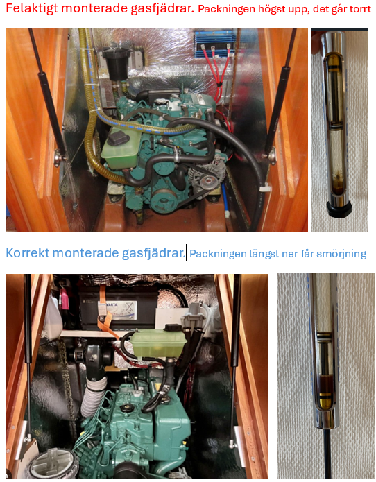

Köpte min gasfjäder på Swedool för max några hundra.
Och monterade den med stången nedåt.
Då tätar och smörjer oljan i uti fjäder packningen, så att inte gasen läcker ut i förtid.

Grattis att du har fått det att fungera.
För 27 år sedan sade jag upp mig på Aratron efter att ha jobbat där i 10 år
Det var jag som som sålde in gasfjädern till Selden och Benns 1990
Att tänka på är att montera den korrekt.
VIKTIGT!
Den tjocka delen (tryckröret) ska vara uppåt
Och
Den smala delen (kolvstången) ska vara nedåt.
Finns en liten gnutta olja i tryckröret som rinner nedåt mot packningen där kolvstången går ut.
Vid felaktig montering så smörjes inte packningen och den går torr och kvävgasen läcker ut.
Säljer fortfarande gasfjädrar och inne på mitt 37:e och sista år
Har min rodkick stående i verkstaden med spiralfjäder. Ska bygga om den med gasfjäder innan jag slutar.

Att tänka på är att montera gasfjädern korrekt.
VIKTIGT!
Och
