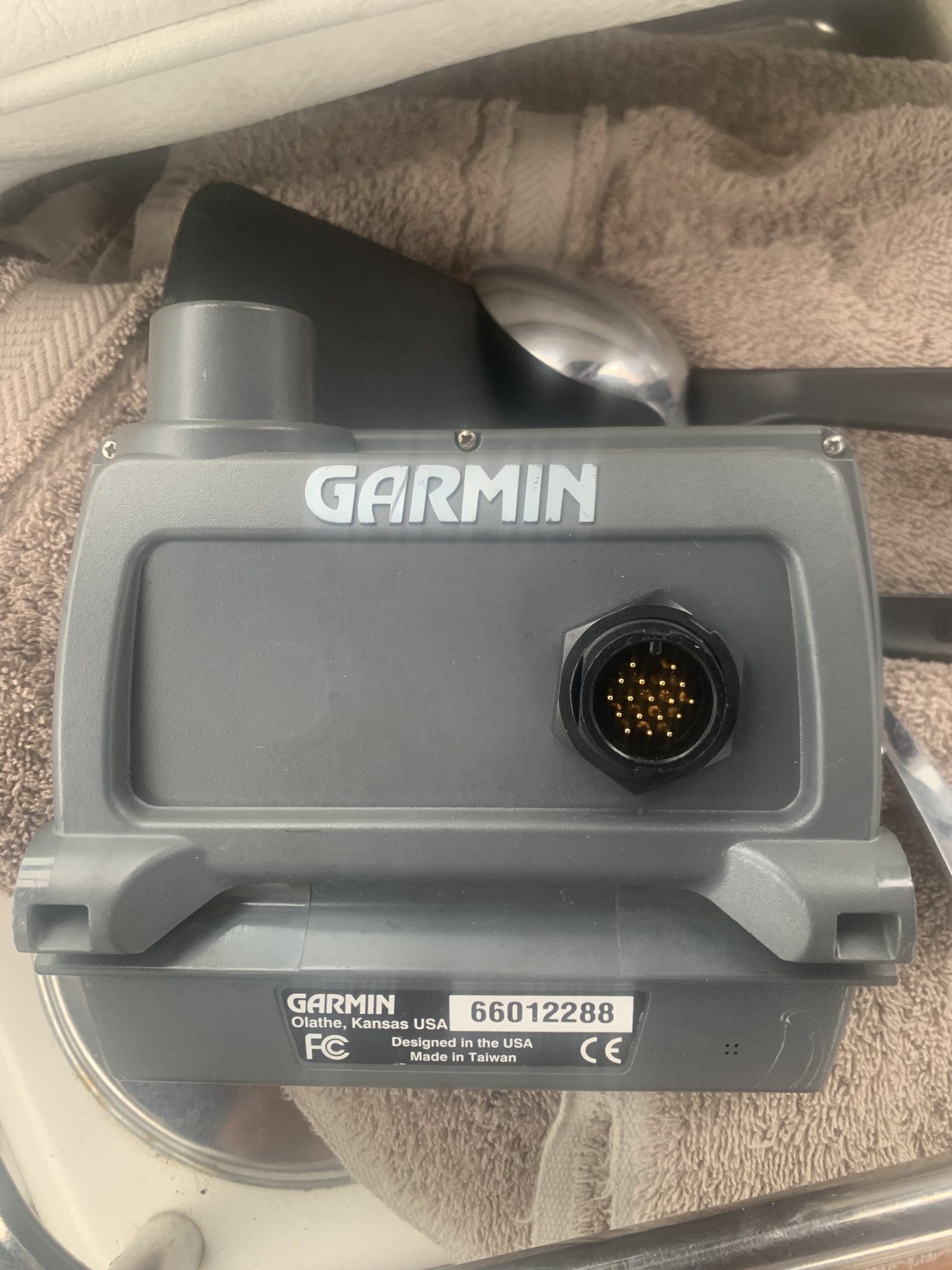

IMG_2659.thumb.jpeg.584284047b91b06eafa33c6ae0dc7cc4.jpegHej alla,
Jag ska byta ut min gamla GPSMAP 178C Sounder, som har suttit i min båt som jag precis köpte. Den har suttit där i många år, men vet inte exakt hur länge.
Till denna är en ekolod inombordsgivare av okänd modell. Jag har tänkt att köpa en begagnad GARMIN MAP 720 eller 721xs eller liknade.
Jag har försökt forska runt lite själv, men snubblar snabbt i all information som finns.
Min fråga är hur kompatibel är en gammal givare (tror den är 12 pin) med en nyare plotter med 8 pin. Jag har sett att det finns adapters 8-12 men är osäker på om det fungerar bara koppla på en sådan. Det vore nog lite väl enkelt 🙂

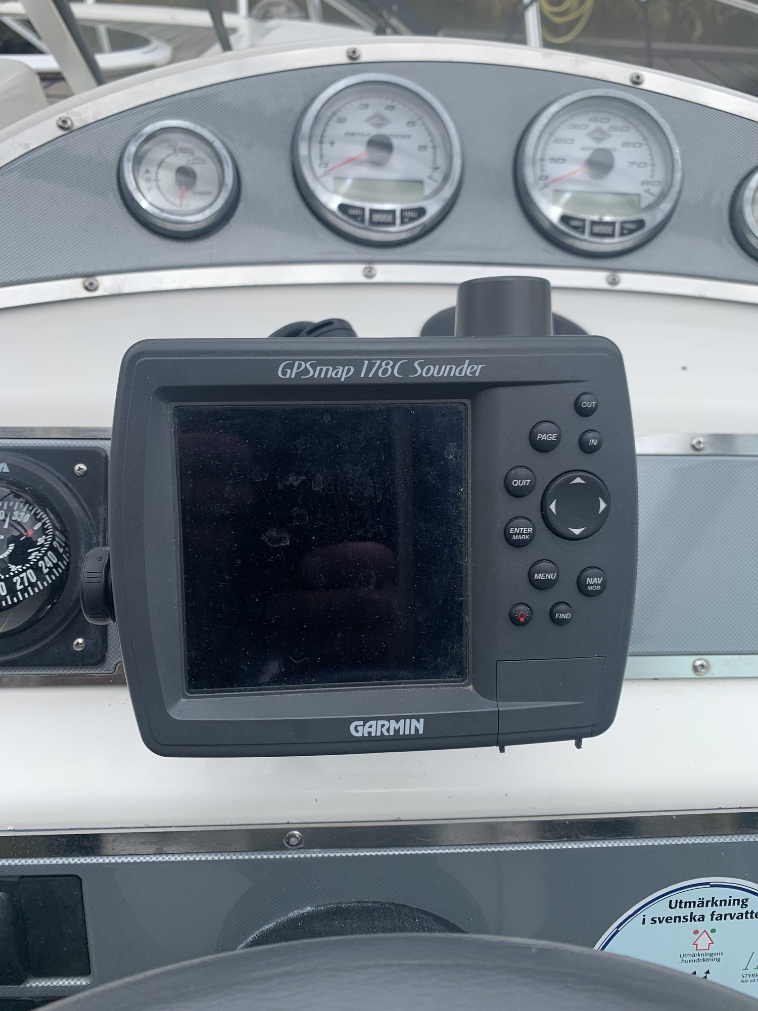

Jag skulle helst vilja hitta en plotter som är kompatibel med den givare jag har, men som är mycket bättre än 178C som är helt värdelös när det gäller navigering.
Jag skickar med lite bilder nedan och kommenterar.

Min nuvarande plotter och en dålig bild på givaren

Tack för svar. Så @snilsson du menar att nuvarande kontakten kan pluggas in direkt i en 720s? Och vad menar du med att givaren är 6 pin? Hur ser du det? Det är ju 18 pin i kontakten
Din sladd har en kontakt en bit ner på kabel där ekolodskabel är ansluten. Lika dant på 720s men de har olika kontakter in i apparaten
