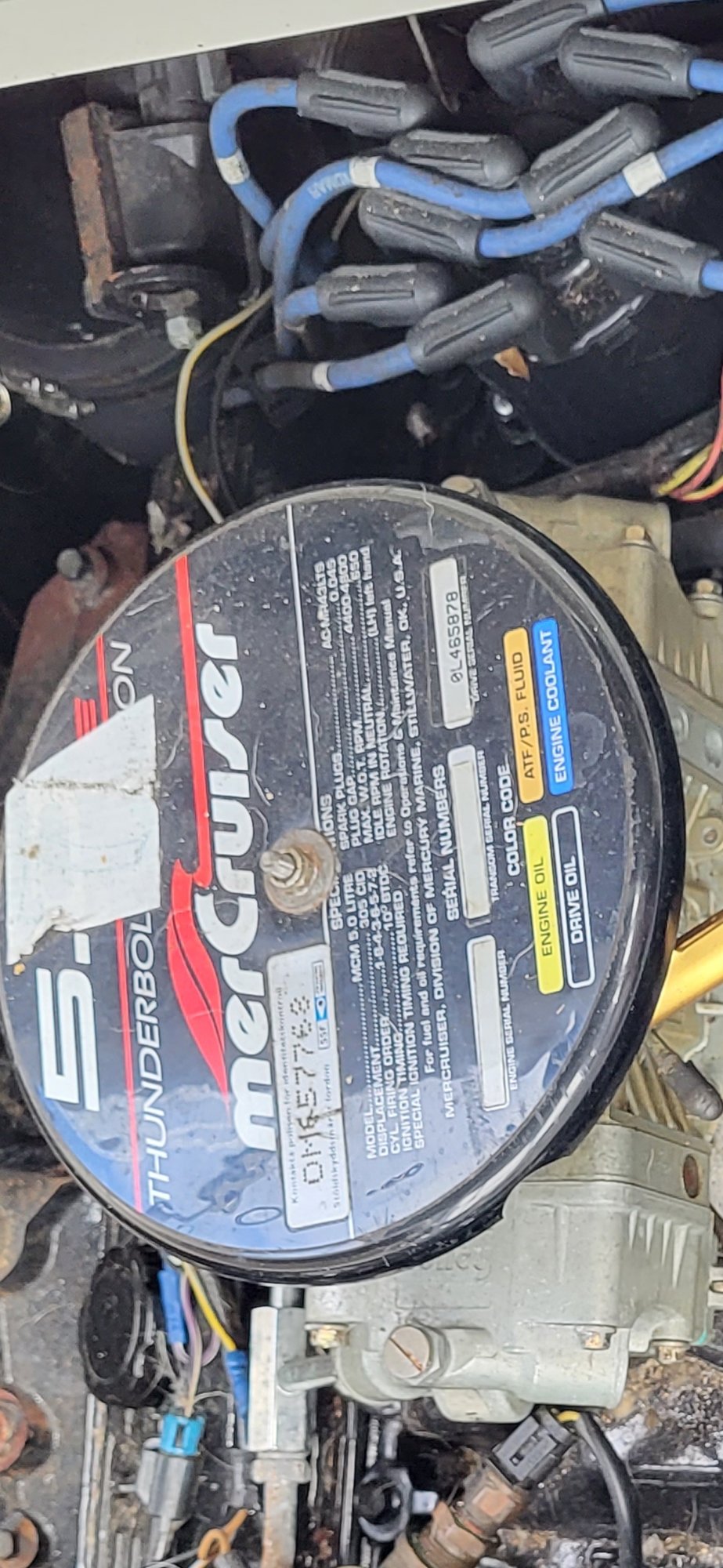

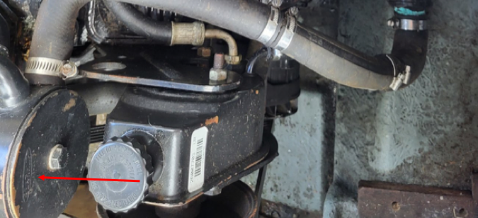

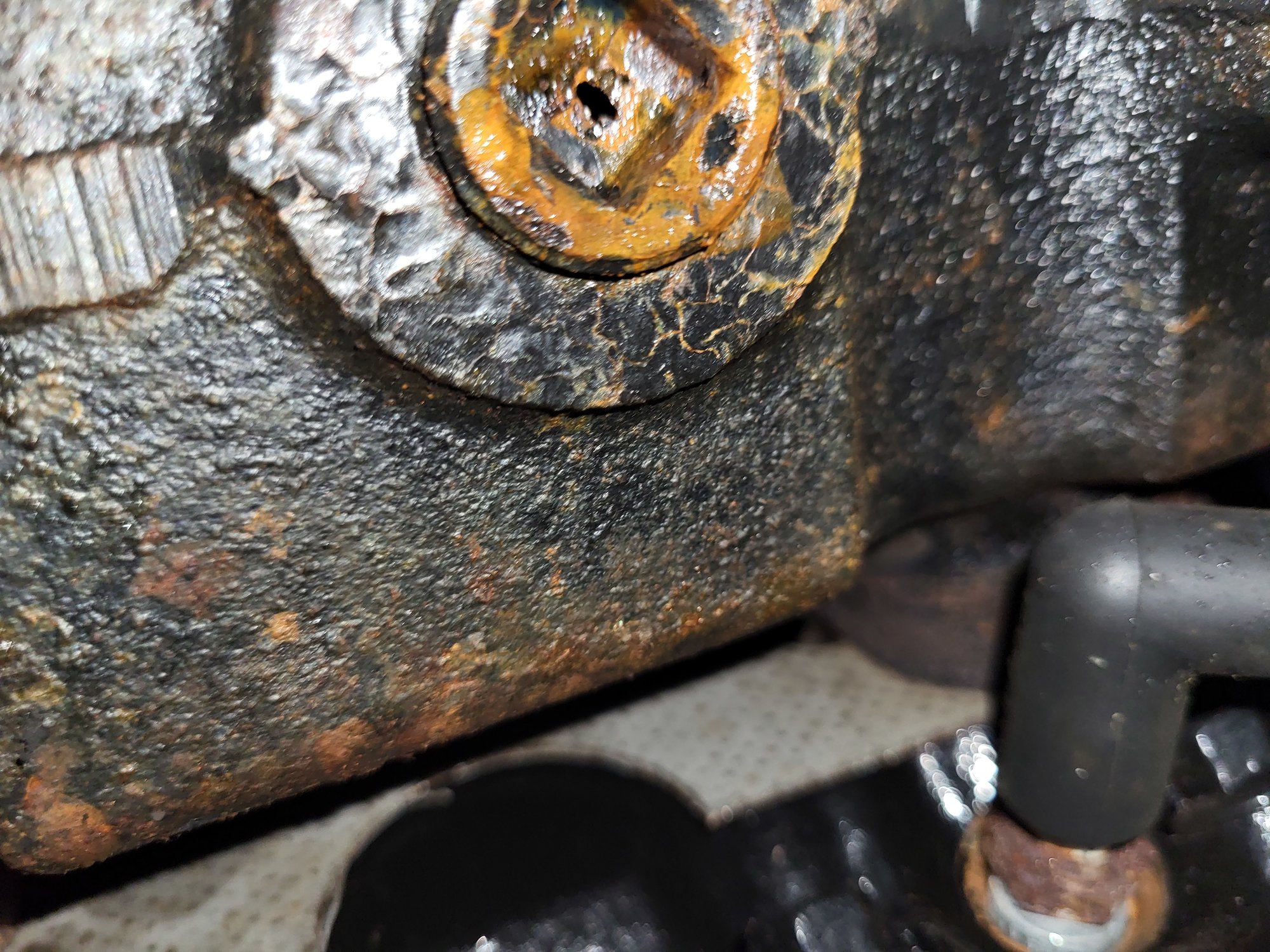

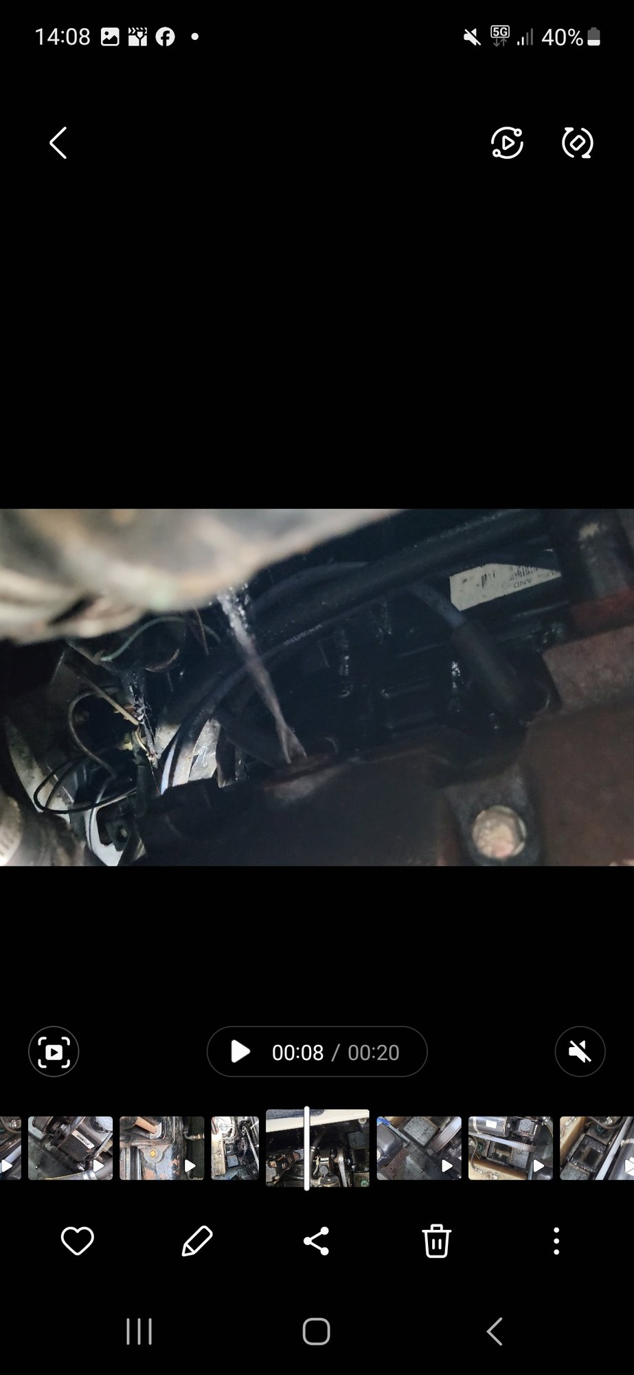

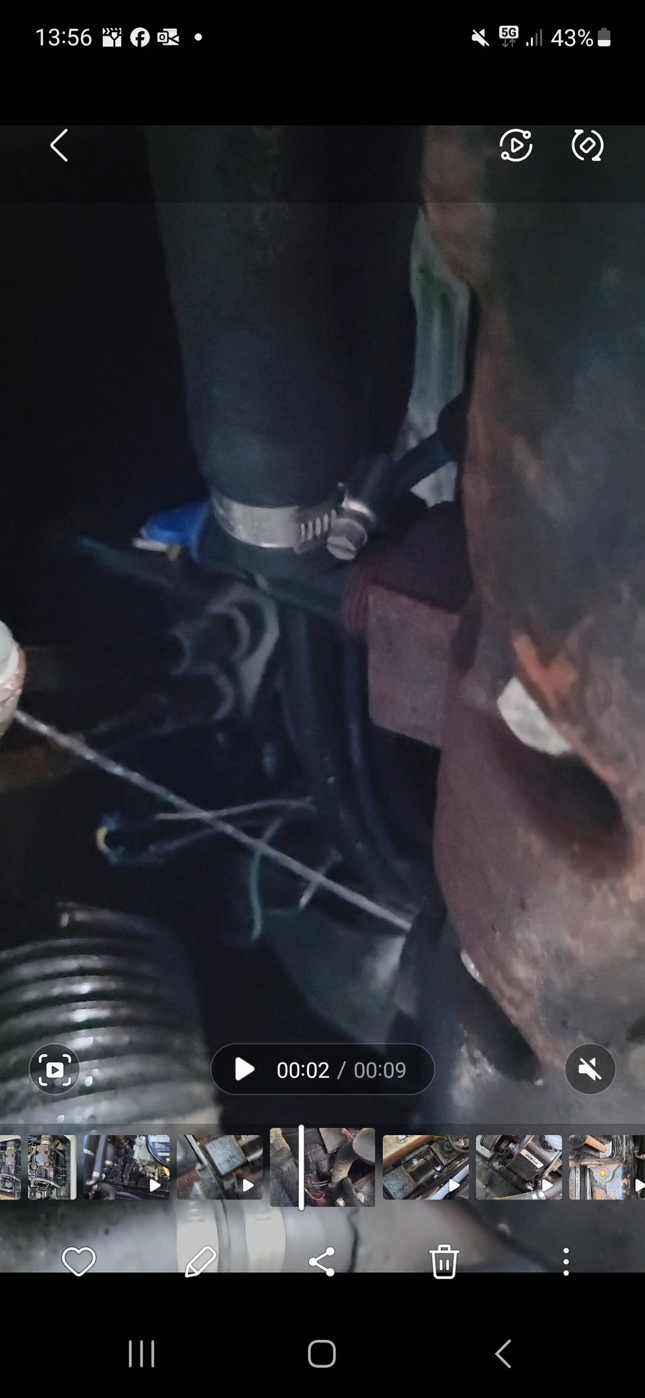

Mattens 2 Postad 29 Juli Här behöver jag hjälp. Noterade att det var en mängd vatten i motorrumet (blev en 10 liter) tömde av det och smakade sjövatten. Startade motorn och ser en stråle spruta vatten under motorn se bild 1. Och det är precis rakt under bild 3. Jag som lekman förstår inte exakt vad jag tittar på men när jag filmar så ser det ut som en plugg saknas i och med mängden vatten som sprutar i en rak stråle. Vatten i botten fylls fort så fick kasta ut 10 liter till efter en stunds felsökning med motorn på. Det vatten jag tömde omgång nummer 2 smakade inte heller glykol. Dela detta inlägg Länk till inlägg Dela på andra webbplatser

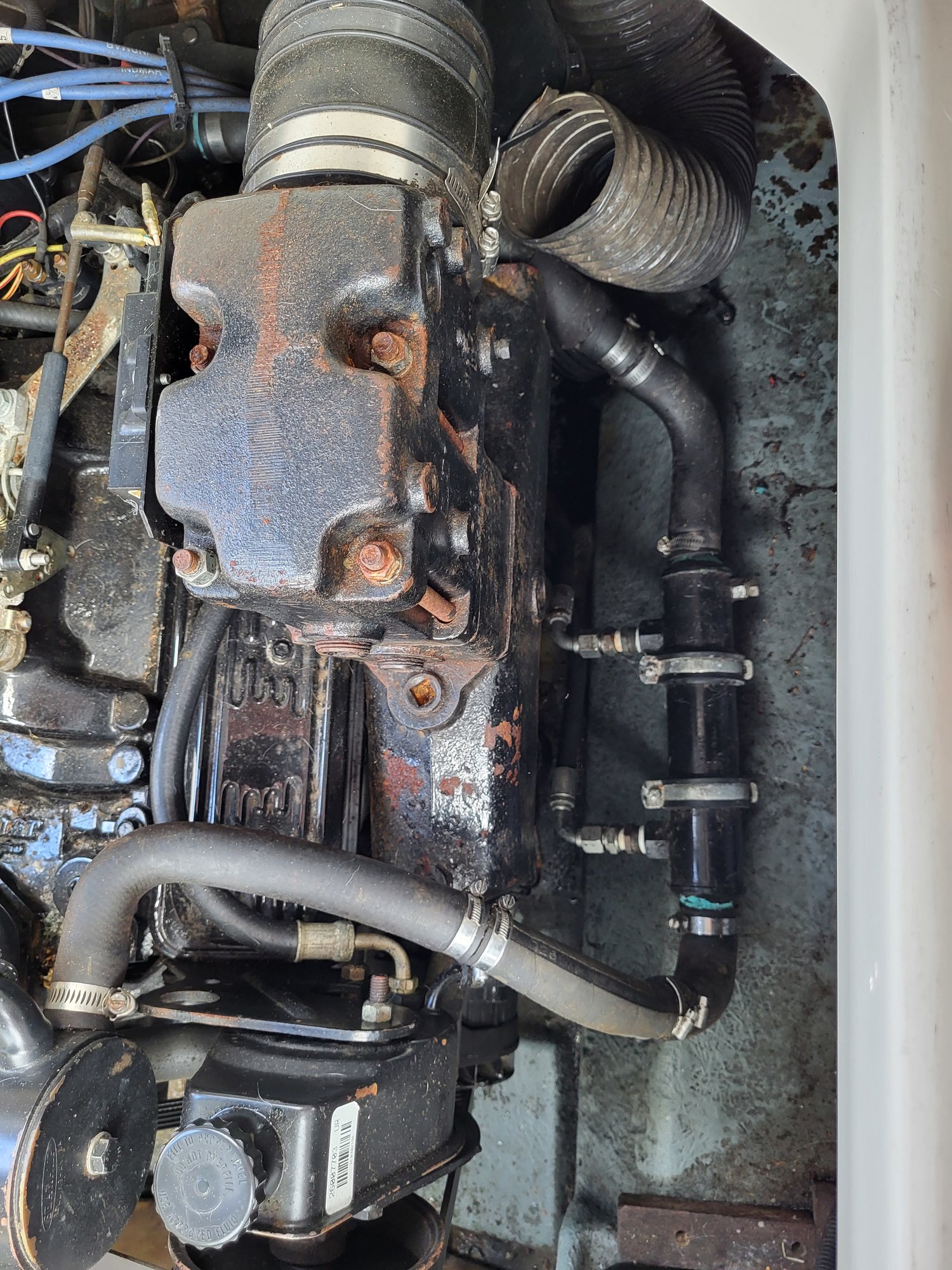

Mercury_44XS 441 Postad 29 Juli (redigerade) Hej Bilden där det sprutar blev nog upp och ner vänd men det ser ut som det kommer från en plugg på avgaslimpans undersida. Vad jag kan se så är dina avgaslimopr sjövattenkylda och kan ha rostat sönder eller ev. frusit sönder under vintern och sen nu när du börjat köra så kommer sånt läckage sakta men säkert och till slut blir det en stråle som din. Kan du kolla med egna ögon om det är en plugg i avgaslimpan som läcker? Ligger du i hemmahamn? Det är viktigt att ni skriver vilken motor det gäller, modellbeteckning och serienummer, jag ser ju att det är en Mercruiser men det är kanske inte alla som ser det men jag kan ju inte se vilken modell osv. Modellbeteckning och serienummer måste man för att fastställa vissa detaljer och utan serienummer kan det vara svårt att få fram rätt delar. Mvh Pär Redigerad 29 Juli av Mercury_44XS 1 Dela detta inlägg Länk till inlägg Dela på andra webbplatser

Georg_Ohm 5 107 Postad 29 Juli 1 timme sedan skrev Mattens: Hej tack för snabbt svar, Jag ligger i hemmahamn vilket känns bra nu när jag upptäckte detta. Jag har fått motorn genomgången med glykol över vintern av en meck på klubben. Men limpor använder sjövatten som kylning då och inte ett slutet system? Jag är inte kvar ute i båten men tog denna bild på infon. Jag ska känna och försöka se bättre om det är en plugg som saknas eller rostat hål. Tyvärr kunde man inte ladda upp video här för de blir för stora. Ja det läcker… litet svårt att se, men det kan vara en i en ”frostplugg” en detalj som möjliggör gjutning av avgaslimpan, men det har ju redan konstaterats. Att smaka på utläckt vatten i båten är nu alltid ett bra tips, du skriver inte i vilket hav eller sjö du har båten, och rör det sig om någon insjö eller långt upp i norr kan det ju kanske inte smaka så mycket. Men i västerhavet är ju vattnet salt, och det känner man ju igen… Och saltvatten förtär ju effektivt motordelar i gjutjärn. @Mercury_44XS kan säkert berätta för dig var man kan inhandla nya avgaslimpor och hur man lättast byter ut dessa. Dela detta inlägg Länk till inlägg Dela på andra webbplatser

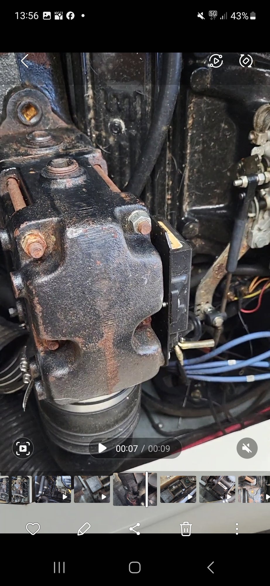

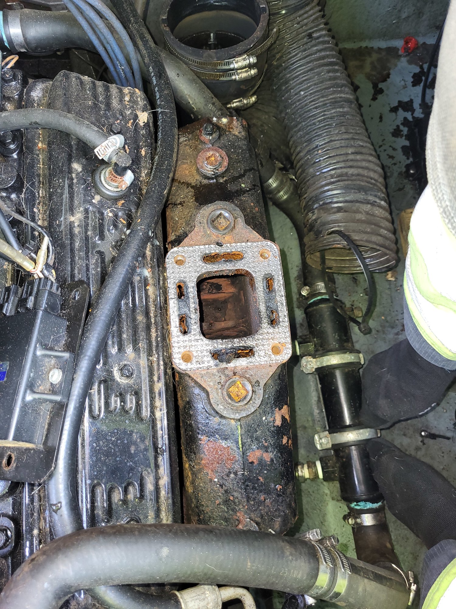

Mercury_44XS 441 Postad 29 Juli Starta upp motorn och låt den gå på tomgång och stick ner huvudet om du kan eller filma med mobilen rättvänd😄 Spegel går ju också bra men det har du kanske inte med dig. Läckaget är nog vid en av de gängade pluggarna där man skall ha anslutningar till det slutna kylsystemet såg så ut när jag försökte vrida på huvudet för att se när bilden var upp och ner. Du får iaf. demontera båda avgaslimporna och kolla igenom dessa noga. Demontera även avgasknäna från limporna och kolla hur där ser ut. Kan vara så att motorn har ett eftermonterat "halvsystem" och då är avgaslimporna sjövattenkylda. Inkommande sjövatten har en himla massa skarvar och oljekylaren brukar inte sitta där den gör. Var kommer den kylvattenslangen ifrån? Kan du följa den och se var den börjar? Kolla vad det står här på gaveln till värmeväxlaren: Är motorn utbytt? Det är ju inte "matching numbers"... Förgasaren är en Holley och det är inte original... Om det nu är motorns serienummer OM657768 så är den nyare än drevet som har OL465878. Brukar se ut så här: Alla börjar på OC... Kolla även på SB sida strax ovanför startmotorn på blocket om där sitter någon skylt. Återkoppla när du demonterat limpor och knän. //Pär Dela detta inlägg Länk till inlägg Dela på andra webbplatser

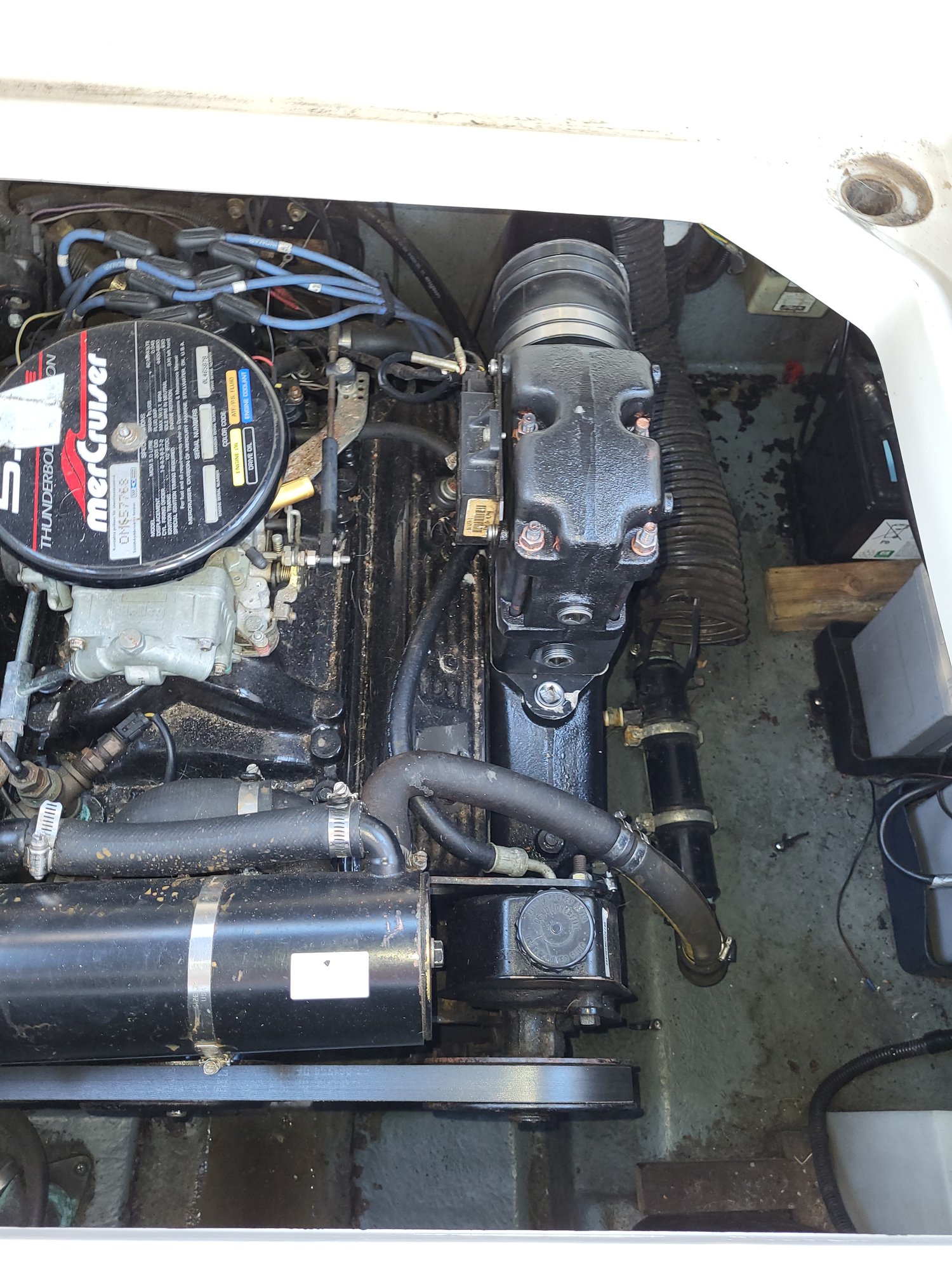

Gelis 764 Postad 29 Juli Bilderna skvallrar om att motorn är sötvattenkyld med halvsystem dvs limpor o knän går med sjövatten. Med tanke på hur dessa ser ut på utsidan och även läcker så är det nog hög tid att byta dessa. Får man läckage inåt så står motorhaveriet och knackar på dörren, billigare att byta avgasdelar i tid. Svårt att se på bilderna men som flera varit inne på plugg eller gjutbricka som läcker ev ett rost hål bredvid. Livslängd på knän ca 10 år limpor ca 15 år beroende på hur salt vattnet är som man kör i. Vissa Kina limpor är sämre och rostar fortare. Svaga punkten är delningen mellan knä och limpa, packningsytorna rostar bort så det blir läckage in i avgaskanalen. 1 Dela detta inlägg Länk till inlägg Dela på andra webbplatser

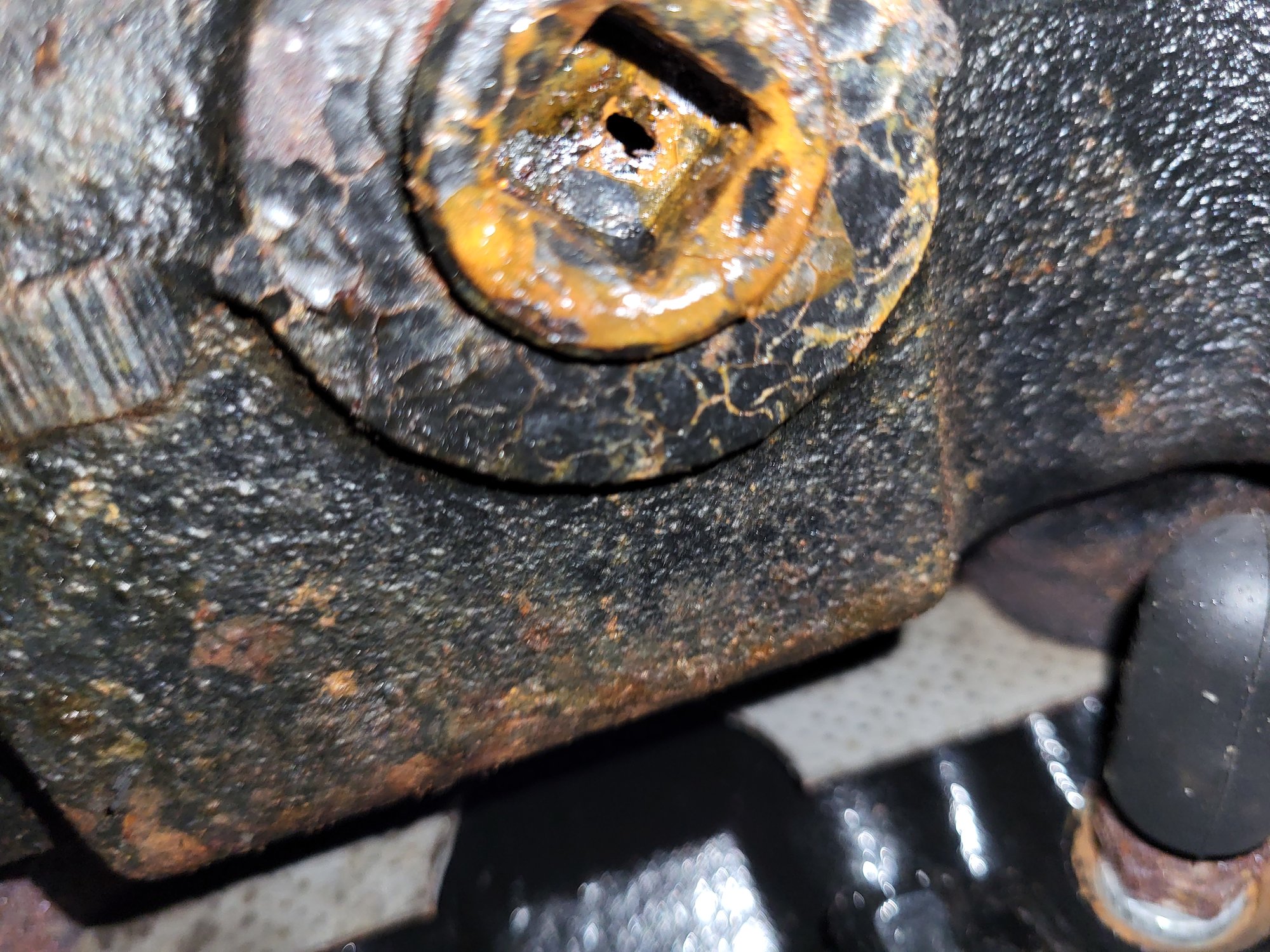

Mattens 2 Postad 5 Augusti Har lokaliserat hålet under limpan, är detta en offeranod man byter eller måste man byta hela limpan? Dela detta inlägg Länk till inlägg Dela på andra webbplatser
Mercury_44XS 441 Postad 5 Augusti Du kan byta bara pluggen men frågan är om du får loss den på plats. Har för mig att det är 1/2" fyrkansfattning så prova med en vanlig förlängare till 1/2" spärrskaft. Du kan ju kolla på någon av de lätt åtkomliga pluggarna på ovansidan av limpan. Behövs nog lite (mycket) värme också... Sen skall du få tag i en plugg... Vet inte om det är samma på din Indmar som på Mercruiser. Mercruiser original har 3/4 14 gänga och har reservdelsnummer: 22-41622 3 Sierra har en rostfri som har reservdelsnummer: 18-4258 Kolla med Marinshopen, de brukar ha koll på det mesta. Loctite 577 eller liknande på gängorna innan åtdragning av nya pluggen. //Pär Dela detta inlägg Länk till inlägg Dela på andra webbplatser

Gelis 764 Postad 5 Augusti Jag har skrivit tidigare, har pluggen rostat hål och avgasdelarna ser ganska risiga ut förövrigt så ingen menig att leta upp en plugg, och om inte avgasdelarna är bytta inom rimlig tidsperiod så...... Byt avgasdelar du spelar rysk roulett med motorn, men är naturligtvis upp till dig. 2 Dela detta inlägg Länk till inlägg Dela på andra webbplatser
Mattens 2 Postad 8 Augusti Uppdatering så här långt. Demontering av plugg omöjlig haha. Har köpt nya limpor och knän. Det slutar med byte på båda sidor, inte vad jag hade hoppats lägga pengar på nu men värt det i slutändan 👍 Dela detta inlägg Länk till inlägg Dela på andra webbplatser
