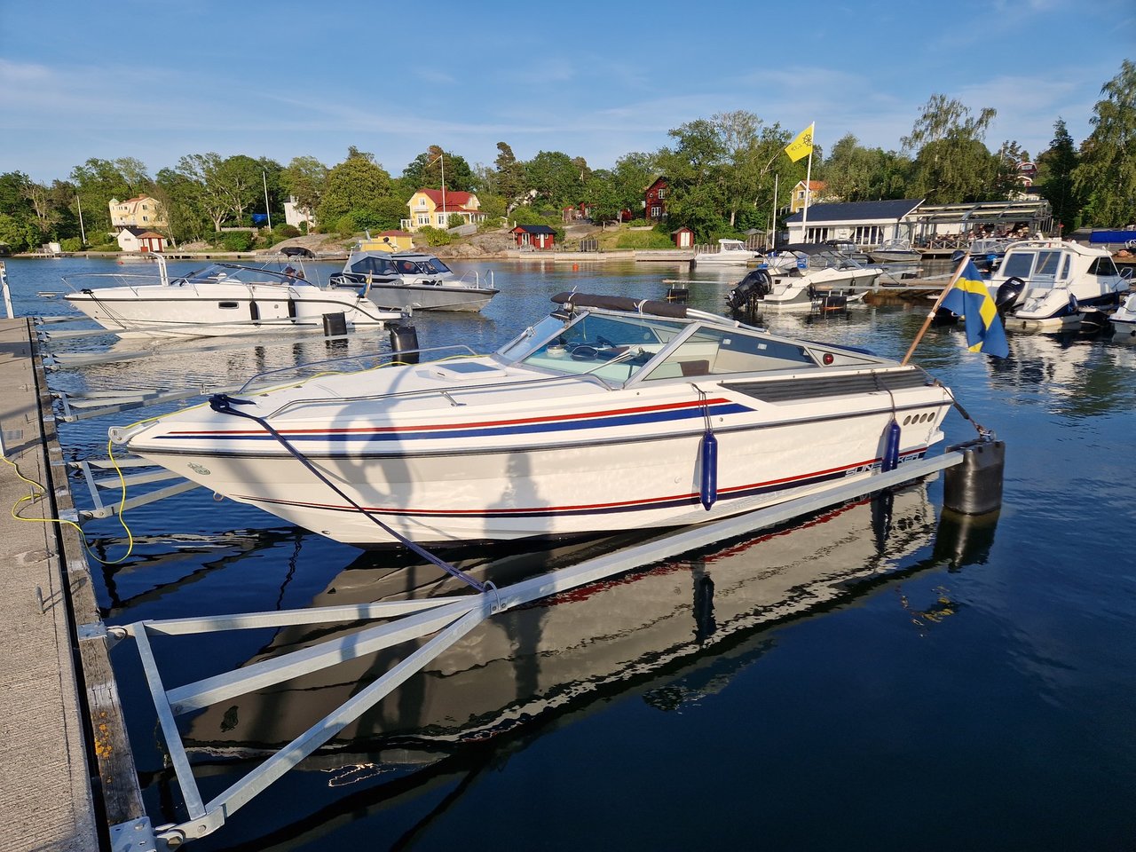

Hej, ny i forumet, jag har möjlighet att komma över en väldigt fin Sunseeker 23 Sport, en klassisk DC från 70-talet. Fint skrov i stil med Coronet 21 DC och Nimbus 21/22 DC. Hittade en äldre bild på nätet (dock inte den aktuella båten).

2025-07-24 vid 11:35 skrev mats_baske:
Det sitter en adapterplatta för VP på akterspegeln. Vilket gör att VP känns som ett enklare val installationsmässigt.
Detta förstår jag inte riktigt, sitter gamla VP skölden kvar eller?
Det finns adapterplattor från VP till Mercruiser men tvärt om har jag inte hört talas om.

Någon gång i tiden har en anan motor suttit där sedan åkte en VP 5.7 in och då gjordes akterspegeln i ordning och en platta monterades för VP.
Är det denna adapter du menar så är det från Volvo Penta till Mercruiser.

När jag tittade på första lilla bilden såg det precis ut som en adapterplatta från VP 280/290 dreven till Mercruiser men när jag ser den nya bilden så är det ju adapter från VP 280/290 till de "nya" VP dreven som har sitt ursprung i OMC Cobra.
Är det båten som var med i ett reportageserie på Skippo 2015 du köpt?
Eller är det bara lånade bilder?
Vet inte säkert men tror inte Volvo Penta har någon tillverkning av de OMC Cobra baserade dreven (SX/DPS) för bensinmotorerna i Sverige, de är nog enbart tillverkade i Lexington, Tennessee (som är OMCs gamla fabrik).
Motorerna konverteras där iaf. och är baserade på GM motorer.
Så andelen Svenskt och Volvo Penta är nog lika med 0 idag.
