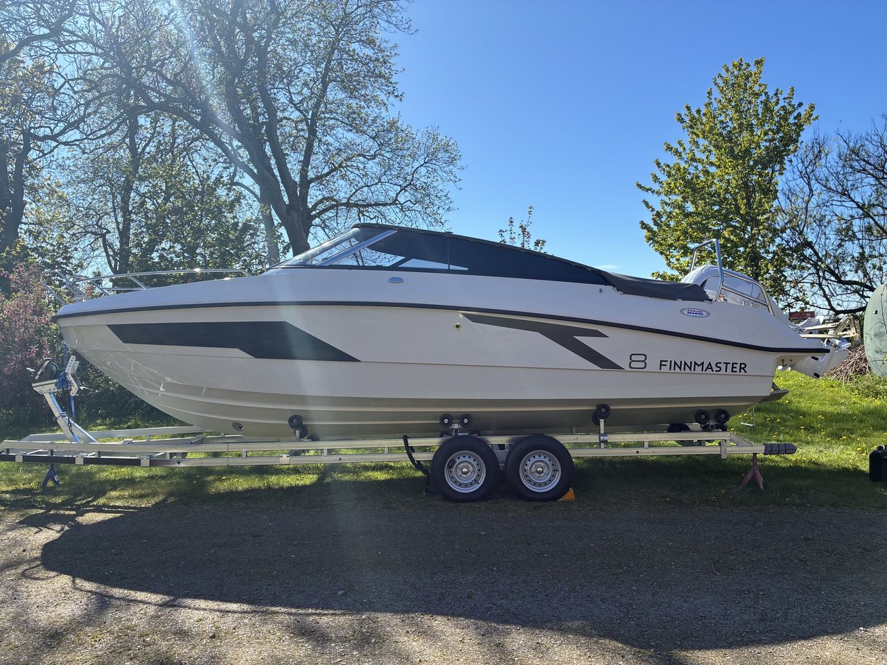

Nu var båten upptagen, känns skönt.
Men jösses vad mycket inställningar det kan vara på en trailer, tog en evighet att få till det så den låg bra. Massa flyttande av stöd och andra prylar.
Upptäckte att stävöglan är väldigt högt placerad på T8 vilket gör att det blir konstig vinkel från vinschen när man nästan är hela vägen upp. Om inte jag helt missförstått alla inställningar på Fogelsta 303000 så har jag svårt att rekommendera detta till en T8.
Men uppe är den och ligger helt ok för en väldigt kort transport till vinterförvaring, bara servicen kvar och den ska göras på måndag. Sen kan höststormarna få komma :).

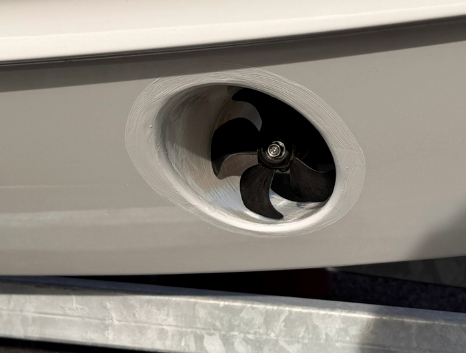

jag måste nu ställa en fråga till er andra som har t8:er.
jag tycker att det inte ser så fint ut runt bogpropellern, är det lika för er? Tycker även nu efter 1 säsong (av mig, det är en 2021)att det ser ut som att det har flagnat bort lite.
Nu har jag äntligen fotat av bogpropellern på vår T8. Båten tillverkad 2023 men uttagen 2024 och det ser inte lika "flagnat" ut som på bilderna från @StorTure.
