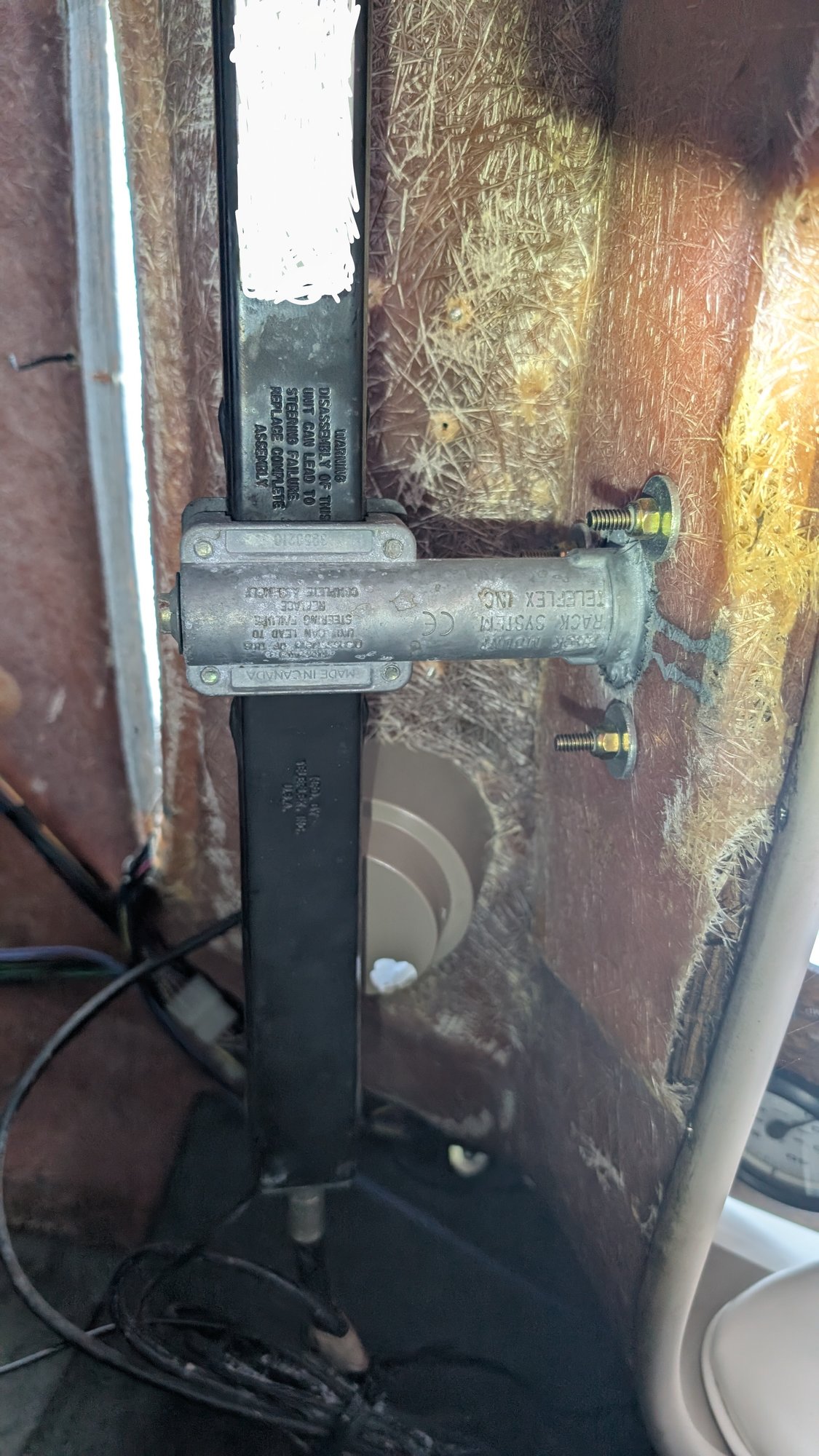

Min nyinköpta båt har lite glapp i ratten, inte sjukt mycket men märkbart finns det möjligheter till justering någonstans? Finner inget vid första anblick
Var glappar det?
Mellan kuggstången och pinjongen eller är det vajerns infästning i kuggstången eller rattnavet?

Känns som det glappar i det som är på bilden.
3 minuter sedan skrev MrTurbo:
Alltså mellan kuggstång och pinjong då.
Är det mycket glapp?
Egentligen bör man skruva isär kuggstångsstyrningen och visuellt kolla om det är slitet.
Alternativet är att köra säsongen ut om det inte glappar för mycket och sedan reparera eller byta styrning när båten är på land.

En åttondels varv ca, är väl inte överdrivet mycket.
Men är styrkabeln demonterad från drevet/styrservon och någon håller emot?
Du kan ju demontera styrväxeln och smörja upp det lite samt kolla styrkabelns infästning i kuggstången. Kuggstången ligger ovanpå pinjongen och faller ner av egen tyngd men lite smörja kan inte skada.

Ska kika på det närmare i höst. Det är som du skriver någon hydraulisk konstruktion där bak.

15 minuter sedan skrev MrTurbo:
Det som du kallar "hydraulisk konstruktion" är "Power Steering" och är en hjälpservo som har ett visst glapp för att manövrera riktningsventilerna i servocylindern så att den styr på rätt håll.
Därför skrev jag tidigare:
17 timmar sedan skrev Mercury_44XS:
Då får man bort det lilla glapp som är helt normalt när styrkabeln sitter monterad och när någon håller emot känner man endast ev. glapp i styrväxeln.
Därför är det viktigt att styrkabeln är demonterad när man kollar ev. glapp i kuggstångsväxeln som även den har ett litet glapp som är normalt. Alltså helt glappfritt kan man inte få det med mekanisk styrning och power steering.
Så kolla en gång till med styrkabeln demonterad från hjälpservon och styrarmen på drevet och någon måste hålla emot styrkabeländan.
Känn hur mycket glapp det är mellan kuggstång och pinjong eller om det endast är rattnavet som glappar vilket inte är ovanligt.
Vill man ha helt glappfritt får man göra som patrikflink gjort, demontera den mekaniska styrningen samt hjälpservon och ersätta detta med enbart hydraulisk styrning. Men då går man miste om hjälpservon som kan vara bra ibland och fler rattvarv än mekanisk styrning.
