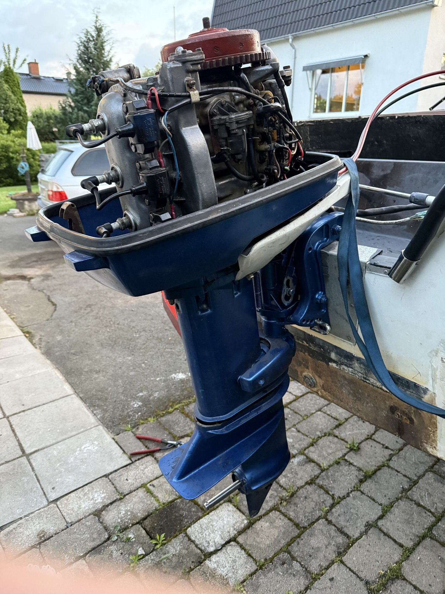

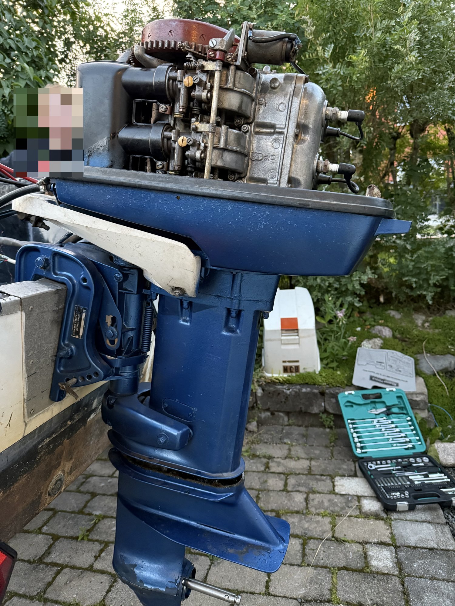

Hej, jag o kompisen gick o köpte oss en båt häromdagen o allt verkade bra men nu när vi tog ut den och skulle köra för första gången märker vi att den inte vill ta oss varken fram eller bak. Den varvar och går relativt jämnt till sist men verkar inte vilja växla. Vad kan detta bero på? Börjar öppna upp motorn nedtill därav propellern är borta på bilderna!
Aldrig hållit på med en båtmotor innan så om någon har mer erfarenhet får den gärna försöka hjälpa till!
tack!
Tycker mig ana att drivpinnen (brytpinnen) är av på övre bilden.

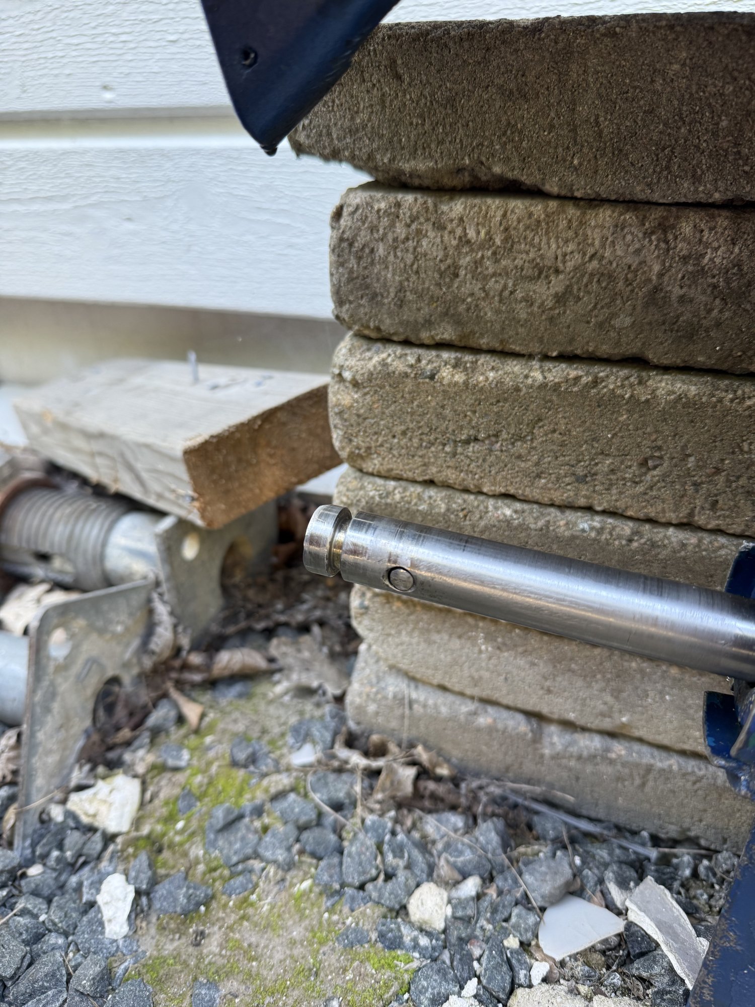

Det är på den axeln ni menar? Där man ser som en stång som går in. (Bild 1)

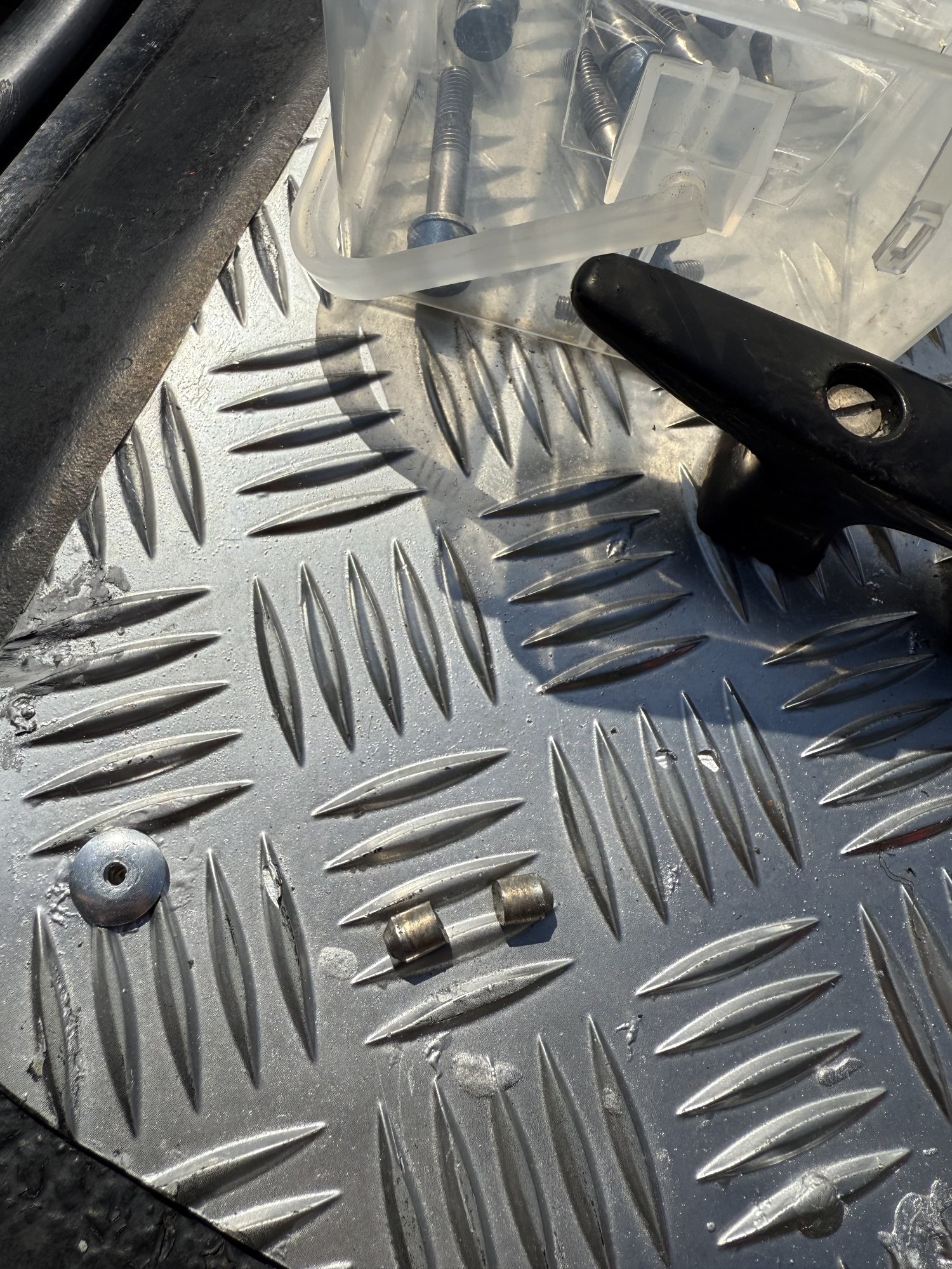

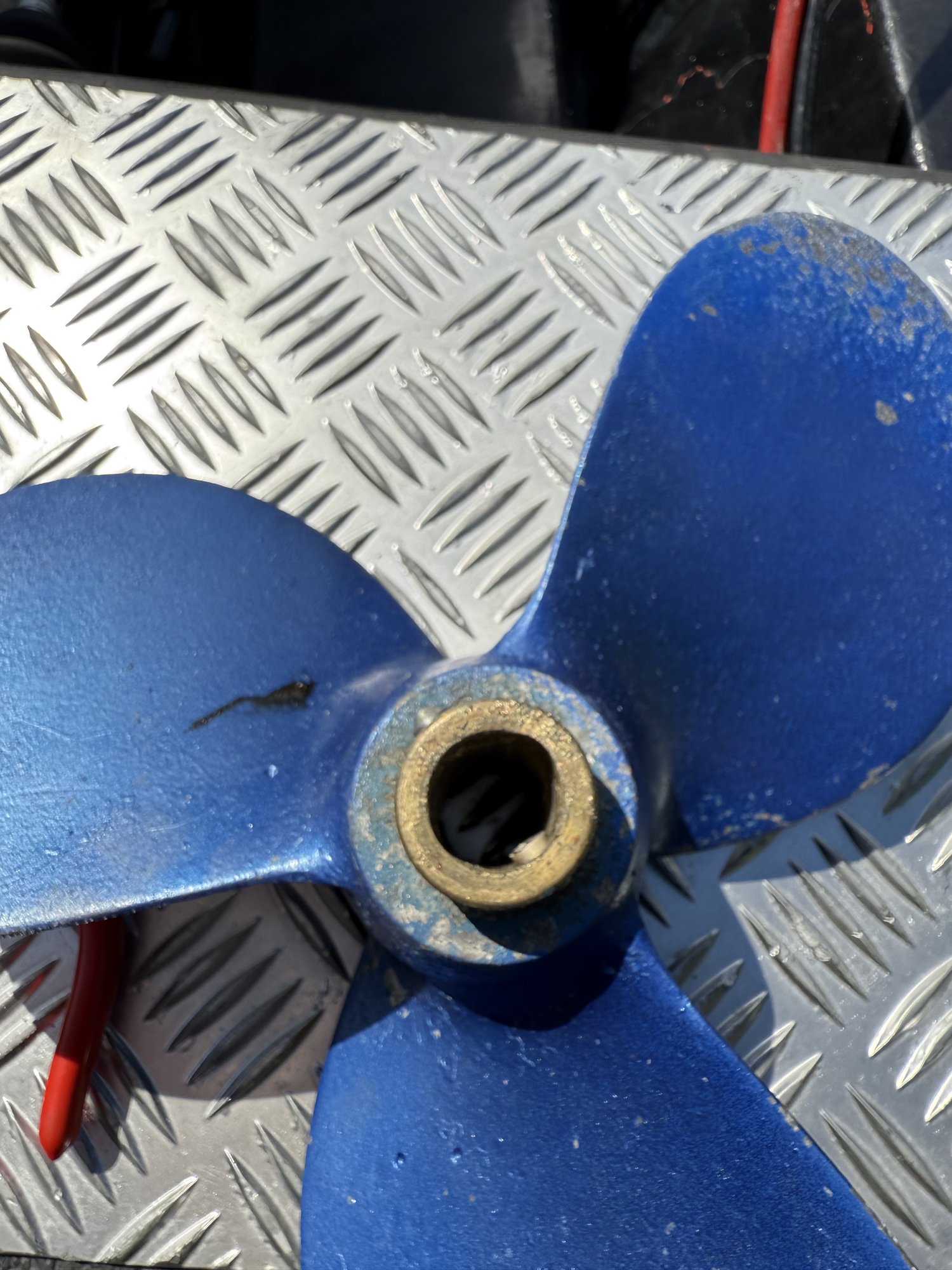

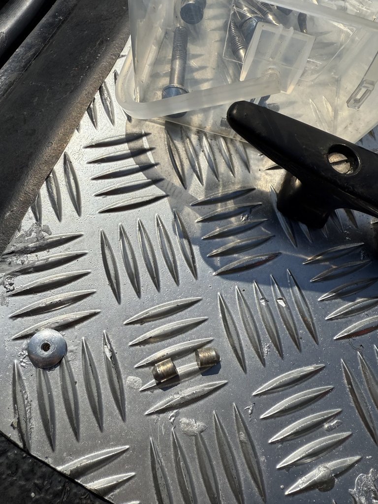

bild 2 är två lösa bitar av samma stång gissar jag på? som enligt bild tre ska sitta så där i propellern?
Ja just exakt, detta är resterna av drivnnen/brytpinnen.
Mät diameter och djupet(längden) på hålet i propellernavet, finns lite var stans att köpa.
Sök efter drivpinne eller brytpinne och kolla måtten.

Och vad jag förstår syftar du på om propeller snurrar bra ovan vattnet men står i princip still under vattenytan fast själva motorn funkar att varva. Brytpinnen av i tre delar!
Brytpinnen överför rotation och effekt från drevaxeln till propeller om den är hel.
Sätt nu inte i en avklippt spik eller annat! Original pinne är det som gäller. Pinnen är så gjord att den ska gå rakt av vid t ex stenkörning. En starkare pinne gör att delar i drevet förstörs. En mjukare går inte av utan bara kletar fast än värre med samma resultat
Ang brytpinne brukar det finnas en i reserv på insidan själva motorkåpan eller annorstädes.
