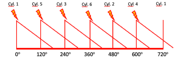

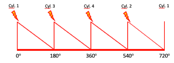

Mercury_44XS 763 Postad 16 Juli , 2025 Ja det är inte lätt att hitta något som både passar plånboken och båtprestandan. Hade de inget annat roligt hos Davids eller du frågade inte? Finns ju betydligt mer att välja mellan om man går på 4-cylindriga motorer och jag vill inte avskräcka dig på något sätt men det är avsevärd skillnad i gång och vibrationer mellan en 4:a och en 6:a. En 4:a kan vibrera rejält vid vissa varvtal som kan hamna precis där man brukar ligga på marschfart, går ju ifs. att råda bot på med optimala motorfästen och CV-knut med trycklager efter backslaget. Vilket varvtal 4:an vibrerar på mest beror på motorns geometri och vissa nyare 4:or har balansaxlar för att råda bot på detta. Utan att gå in på för mycket tekniska detaljer, men så här är skillnaden mellan rak 4:a och rak 6:a: Varje arbetstakt för rak 6:an överlappar nästa med 60 grader, ingen överlappning på raka 4:an. 6:an har 120 graders tändintervall medan 4:an bara har 180 grader. Tycker du att MD32:an du har för mycket oväsen? Hur ser ljudisolering ut i motorrummet? Vad ligger på för marschfart idag och vid vilket varvtal? Vad vill du ha högre marschfart när du byter motor? //Pär Dela detta inlägg Länk till inlägg Dela på andra webbplatser
