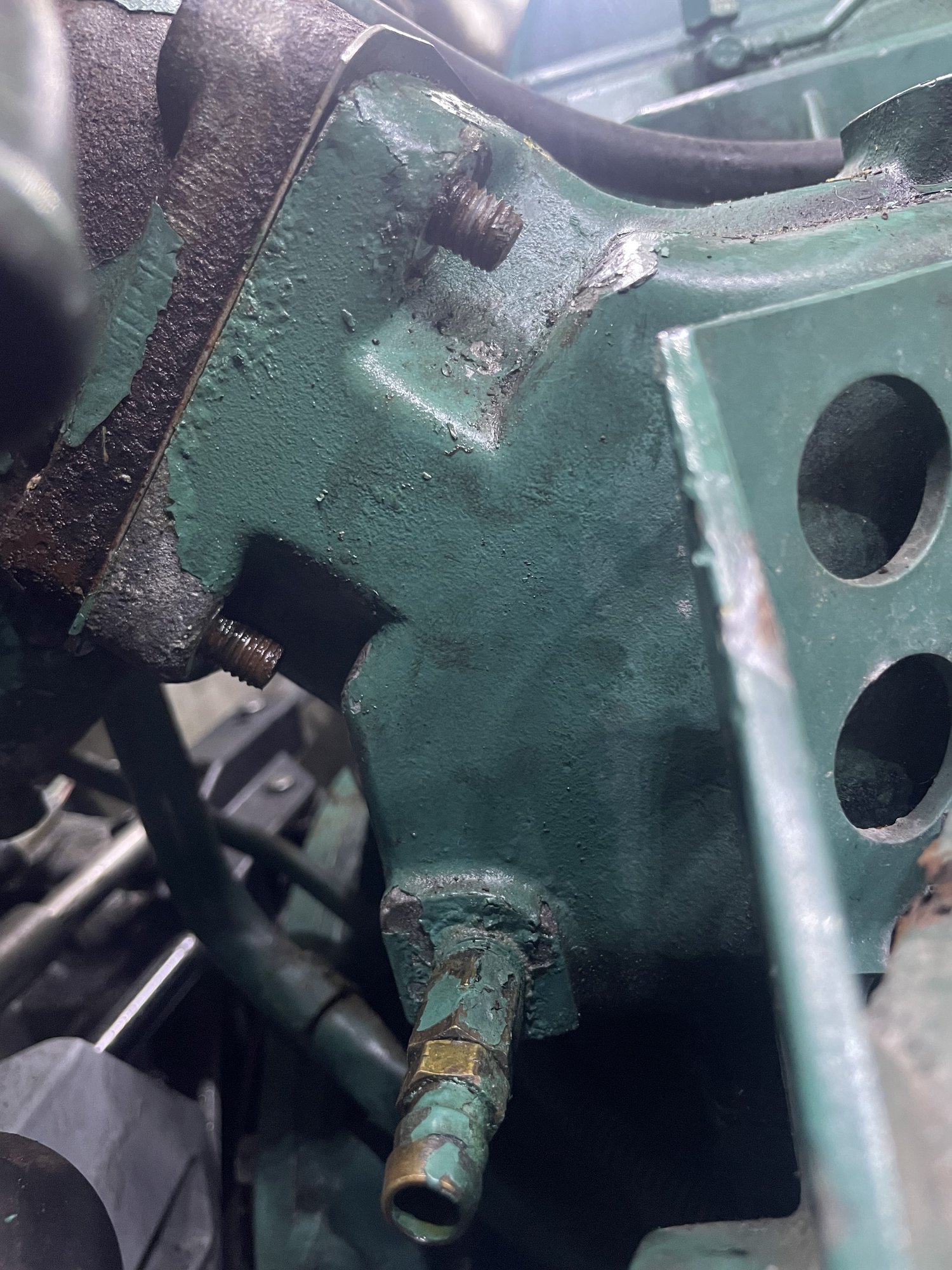

HÄller pÄ att byta turbo pÄ min ena Kad 300.
Gamla turbon Àr helt frilagd och ska bara lyftas av motorn nÀr jag mÀrker att den sitter fast vid den nedre pinnbulten nÀrmast avgaskröken. Turbon lÀttar vid dom tre andra pinnbultarna men verkar sitta fast vid den fjÀrde. Har provat med rostlösare samt att pressa försiktigt mellan pinnbult/motor för att fÄ den att slÀppa utan resultat. NÄgon som rÄkat ut för liknande tidigare och har nÄgot bra tips pÄ hur man kan fÄ turbon att slÀppa sÄ tas det tacksamt emot.

Den ska bara dras ut nu.
Prova att sÀtta ett koben som puttar under pinnbulten.
Dela detta inlÀgg
LÀnk till inlÀgg
Dela pÄ andra webbplatser
Prova med att vÀrma lite lÀtt i omrÄdet som Àr inringat med rött.
SÀtt in en metallkil med plana ytan mot avgaslimpan, knacka försiktigt pÄ kilen sÄ den sÀtter press pÄ pinnbulten.
Alternativt ta en plattjÀrnsbit och anvÀnda som stöd/mellanlÀgg mot avgaslimpan och sedan lite lÀtt press med ett brÀckjÀrn/litet koben.
Ev. kan man försöka fÄ in tunna kilar (gamla Moraknivblad) mellan turbinhusflÀnsen och "packningen".
Iakttag försiktighet sÄ inget bryts av eller spricker.
Gör rent alla hÄl innan montering av nya turbon, smörj pinnbultarna med aluminiumpasta, Loctite 8009 (anit sieze) eller liknande. Kopparfett undviker jag i bÄtmotorer.

FĂ„r inte bort bulten đŸ€Ź KĂ€nde lite pĂ„ turbinhjulet pĂ„ den sidan dĂ€r luftfiltret gĂ„r in. Det glappar rĂ€tt rejĂ€lt men turbinhjulet pĂ„ avgassidan kĂ€nns stabilt och snurrar fint. Min frĂ„ga
kan man ta isĂ€r den delen (huset) enkelt frĂ„n turbon och byta bara dent huset? Ser ut att vara sex bultar (tvĂ„ pĂ„ vardera bricka?
Tacksam för snabbt svar.

Som det ser ut pÄ övre bilden har du ju fÄtt en glipa mellan flÀnsarna.
Leta upp gamla knivar, skruvmejslar och vad f.n som helst bara det Àr i metall, hÀrdat och kilformat.
VÀrm lite försiktigt och sen kilar du och försöker pressa upp turbinhuset frÄn avgaslimpan.
InduktionsvÀrme Àr nog inte det optimala i detta fallet, leta upp en gasolbrÀnnare och en brandslÀckare fall i fall. VÀrm, kila sen rostolja. VÀrm, kila och rost olja...
Skam den som ger sig...
//PĂ€r

Tack PĂ€r! 🙏😃
Det funkade
..det var en rejĂ€lt erjad/rostig pinnbult đŸ€Ź
