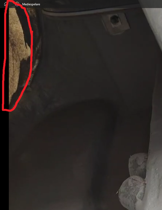

Skall köpa en helt ny båt som utvändigt ser mycket bra ut men när jag kikar lite djupare inne mellan skrov och däck så ser jag på vissa ställen en hel del glasfiber som inte är målad/behandlad. Hur illa är detta eg?
Väldigt svårt att på din bild se var detta är.
Om det är på insidan och inte på skrovets utsida spelar det ingen som helst roll, mer än kosmetiskt. Och om det då är på ställen som egentligen inte syns spelar det ju ingen kosmetisk roll heller 😉

Det är på insidan skrovet, syns när man sticker ner huvet i stuvutrymmen. Är det inte så att glasfibern suger åt sig fukt och mögel mm kan bildas och till slut ruttna och skapa böldpest på lång sikt? Eller är det som du säger inget att bry sig om? Båten är för övrigt riktigt nice och priset är bra.

Under t ex långvarig nedsänkning under vatten kommer obehandlad GAP - liksom de flesta material - att ta åt sig fukt mer eller mindre och kanske så småningom till en omfattning som kan vara relevant, ja. Men det är ju inte möjligt i ditt fall, om du inte tänker använda stuvutrymmet kontinuerligt vattenfyllt för t ex förvaring av levande agn. Men knappast ens då....
Mögel kan du däremot få varsomhelst där det är fuktigt, men inte nödvändigtvis för att materialet i sig tar upp luftfuktigheten. Snarast är det för att det finns smuts/näring på materialets yta i kombination med temperatur och luftfuktighet som är gynnsam för mögeltillväxt. Tar man bort om så bara en av parametrarna minskar man också risken för mögel väldigt mycket. T ex genom att torka rent.
Insidor på stuvutrumme och synliga delar av skrovets insida brukar ofta vara bemålade med gelcoat/topcoat för att enkelt kunna torkas rena. Men det är alltså snarast just för att det blir lättare att hålla rent än att det har någon fukthämmande funktion. För skulle man ha så mycket fukt på insidan att det kan börja ha betydelse för den obehandlade glasfiberplasten, ja då har man nog helt andra problem med båten.....😶
Du kan ju enkelt måla ytan när du köpt båten, om du stör dig på det eller kanske vet att det kan behöva torkas rent här. Men båten är väl inte ny och det ser ju fortfarande rätt ok ut.

Båten är splitter ny, inte ens färdig byggd än. Jag är inget proffs på det här men om man googlar på obehandlad glasfiber inuti skrovet så får man negativa svar. Det lär ju finnas likadant på fler ställen som jag inte kan se. Jag har haft många båtar genom åren och aldrig sett naken glasfiber så här innan men jag får väl be fabriken att bättra på målningen på det som syns.

Här är några bilder på andra (i flera fall nya) båtar och hur det ser ut där du inte ser. Det är alltså tämligen "standard" att inte lägga gelcoat/topcoat på insidor som inte syns, och har varit det under alla år.
Så du kan nog vara tämligen lugn för att inte drabbas av ruttnande laminat (och definitivt ingen böldpest) på skrovet och båtens insida p.g.a. att laminatet inte är målat. I alla fall inte så länge det inte formligen står vatten i utrymmet under lång tid.

Glasfiber består av två komponenter, glas och polyester. I sig drar ingendera av de här materialen i sig fukt på samma sätt som organiska material. Slarvigt gjord glasfiber kan ha små luftbubblor som i något skede kan punkteras av mekaniskt slitage eller om temperaturen varierar kraftigt. Ytor som normalt inte befinner sig nedsänkta i vatten behöver egentligen ingen behandling.
Även dieseltankar som är inbyggda i båtar är obehandlade på insidan.
Du kan vara lugn, normalt målas inte insidan av skrovet med undantag för ytor som är del av t.ex. stuvfack och då är det normalt bara typ botten och vertikala sidorna och insidan av locket i stuvfacket som målas. Så det är fullt normalt att du ser omålade ytor om du stoppar in huvudet i ett stuvfack, eller in bakom inredningen, ja i princip tittar på alla ytor som normalt inte syns eller som man normalt inte kommer i kontakt med.
Så det är många gånger ytterst små ytor på skrovets insida som målas.
