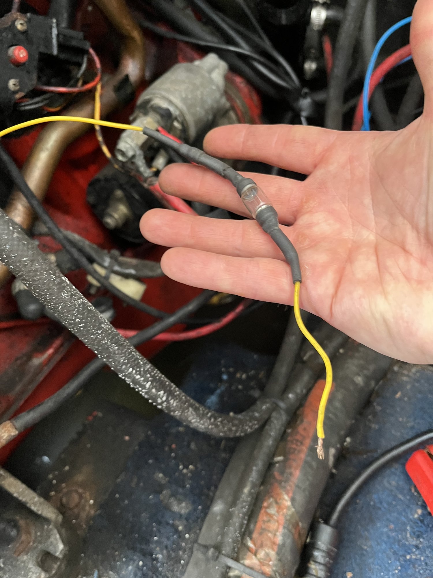

Vad är denna glascylinder för något? Någon troode säkring men känner inte igen typen - varför skapa en så ömtålig konstruktion som lätt slås sönder, istället för exv en bladsäkring. Kabeln har lossnat i ena ändan och jag har ingen aning om var den skall sitta....?
Det är en spol-lampa. En glödlampa alltså, som någon Händig Harry satt dit i oklart syfte. Antingen för att indikera något när lampan tänds eller för att dra lite ström, mellan 5-21 Watt. Kanhända är den tänkt att gå till generatorns magnetiseringsström-anslutning. Sitter det någon kabelsko som saknar kabel på generatorn?

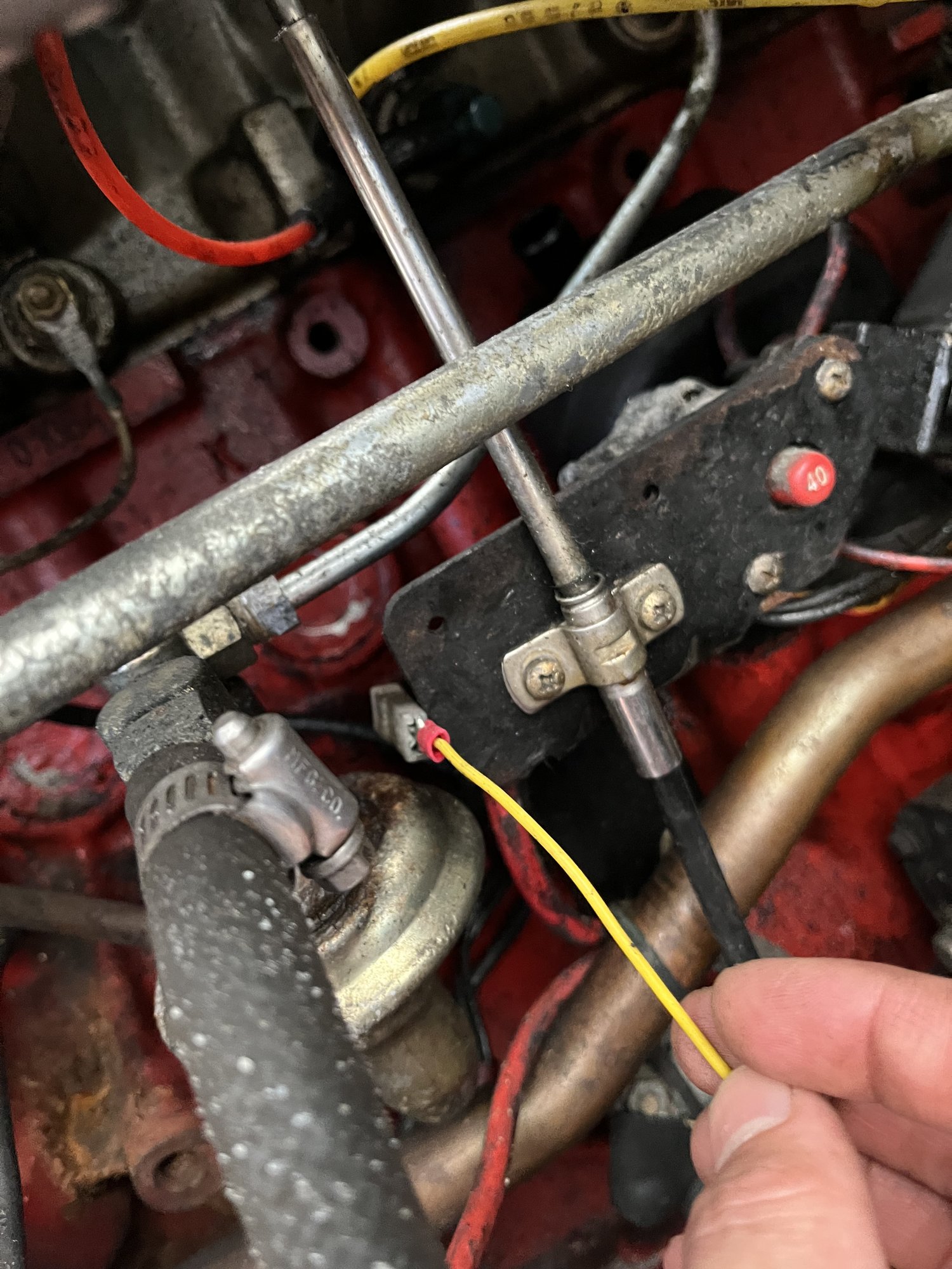

Var tar den andra änden vägen? Vad är den där 40-knappen för något?

Alla gånger till generatorns d+. Sitter det en voltmätare istället för laddlampa så måste det sitta ett motstånd på d+.
Om generatorn är bytt, en del kina generatorer tjuriga på magneteringsrömmen, och för att få det att funka så har "någon" monterat denna nödlösning.
40 knappen är en automatsäkring till all motorel och ev vindrutetorkare landtärnor mm
