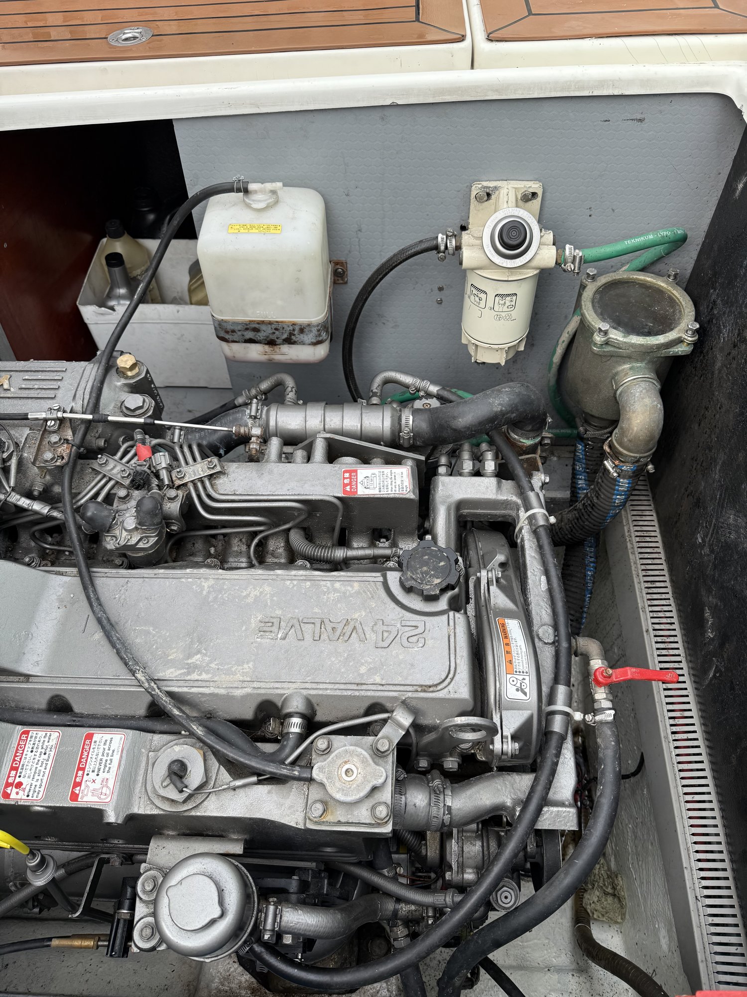

Den har en Yanmar 6LP och i höstas så körde jag proceduren vinterkonservera med nytt oljefilter och olja, glykol i vattenfiltret (havsvattenintaget) och körde motorn tills det kom glykol ur drevet Bravo 3,
stängde då ventilen innanför skrovet och hinkade i glykolblandning i full stress!
Nu inför start så blir jag osäker om det var nåt annat som stängdes/vreds av och vill inte ringa förra ägaren igen och fråga.
Det sitter tex en ventil fram på motorn som ser mistänkt stängd ut. Slangen går in i kupén ser det ut som? Bör denna vara öppen eller stängd?
båten har gångvärme, kan det vara till nån värmeväxlare och den ska vara öppen?
Är det samma procedur nu fast med kranvatten istället dvs öppna filterglaset och kör i kranvatten tills glykolblandningen är bortspolad? Öppnar jag skrovventilen och tömmer ut glykolen från röret också? Sen stänger ventilen igen och fyller upp rör och filterbehållaren med vatten. Sen när båten ligger i vatten så öppnar jag skrovventilen?
Vad heter denna behållare och vad är syftet? Vita behållaren till vänster om havsvattenfiltret?
Har ett nytt bränslefilter som jag vill byta men går väl lika bra att göra när den ligger i?

Rent spontant ser kulventilen ut att sitta på slutna (motorns) sidan av kylsystemet och går nog till en varmvattenberedare eller värmeelement alt "defroster" av något slag. Följ slangen och kolla var den slutar.
Vill du ha varmvatten eller varmt i styrhuset så öppna kulventilen.
Närmst sjövattenfiltret är ett bränslefilter och nästa behållare till vänster eller akterut är ett slags expansionskärl/överströmningskärl som ska ha kylvätska upp till en viss nivå. Brukar finnas markeringar på kärlet med min och max nivå. Kylvätska= 50/50 blandning av glykol och destillerat vatten. Var noga med vilken typ av glykol du använder, kolla instruktionsboken oavsett om du köper färdigblandat eller blandar själv.

hej  ventilen fram på motorn går troligen till gångvärme/varmvattnet vänta med att öppna det kan vara stängt sedan tidigare . kan finnas en kran till? under kylarlocket på motorn.
ja samma procedur kör inte ut glykol i sjön.. kolla att fönsterpackn tätar väl övrigt som du beskriver
vita PLASTburken (1st slang) är expansionskärl till motorns glykolvatten fyll till fullmarkering med 50/50 glykol-vatten
nya bränslefiltret,byt efter ett par timmar  (2st slang) till vä om havsv.filtret  förfilter. ej yanmarpryl sök för resdel.
finns även bränslefilter på motorn med elgivare, vatten i bränslelarm. koppla isär elkontakten vid detta filterbyte,
 sök instruktionsbok på nätet om du inte har fysisk  B

Ja det borde vara så, defroster eller är gångvärmen en potentiell väg, drivs den av kylarvatten/växlar?
Det finns ett till vred man inte ser i botten typ där den synliga ventilens slang går ner, inbillar mig tur/retur. Jag öppnar dessa!

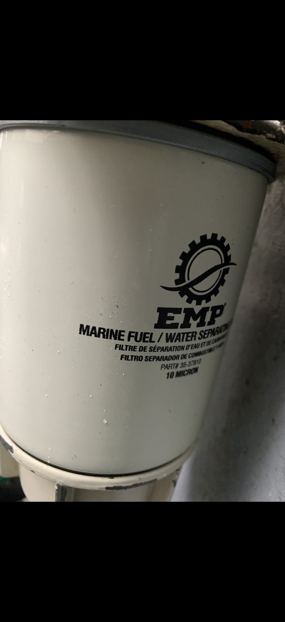

Jag hittade denna bild på filtret, EMP fuel water separator. Känns vettigt.
är detta ett årligt servicefilter eller hur tänker man kring dessa?
Tömmer man ur OCH byter filter eller hur tänker man här? Tömmer/kollar då och då?
Ok kring kylarvattenbehållaren, nu förstår jag att motorn har 2 system, ett internt likt en bilmotor med ”rent vatten/glykol”. Därav röd blandning i det expansionskärlet och inte den gröna jag körde i öppna systemet. Är det i detta alla anoder sitter eller sitter de i sjövattensidan?
Vad kyler det slutna primärt, block och topp?
Sjövattensidans primära funktion?

Ja sitter ev avtappning på förfiltret/vattenavskiljande bränslefiltret i botten.

Den röda kulventilen är ena avgreningen för (internt, glykolblandat) motorkylvatten till VVB, gångvärme o.s.v.  Den andra sitter här under, och troligen är det slangen med min pil som är den andra:
Vanligen sätter man en kulventil på båda, för då kan man stänga hela den "externa" slingan i händelse av läckage eller om man behöver reparera något, och kan köra motorn i alla fall.
Dessa kranar behöver du normalt inte stänga eller röra, frågan är varför i alla fall den som syns är stängd.
