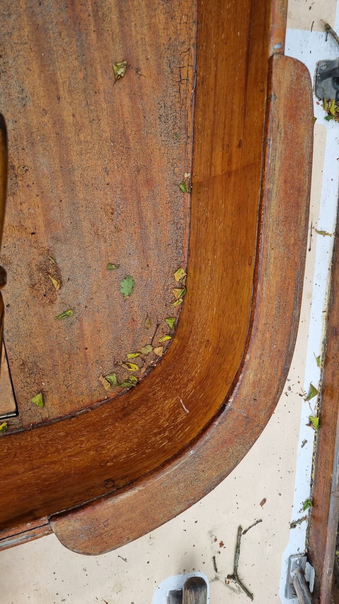

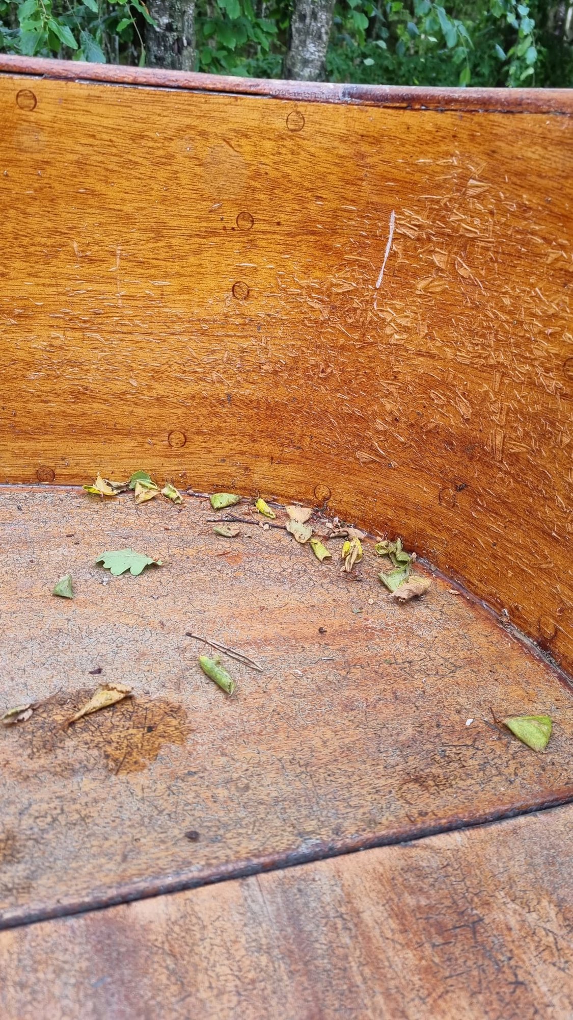

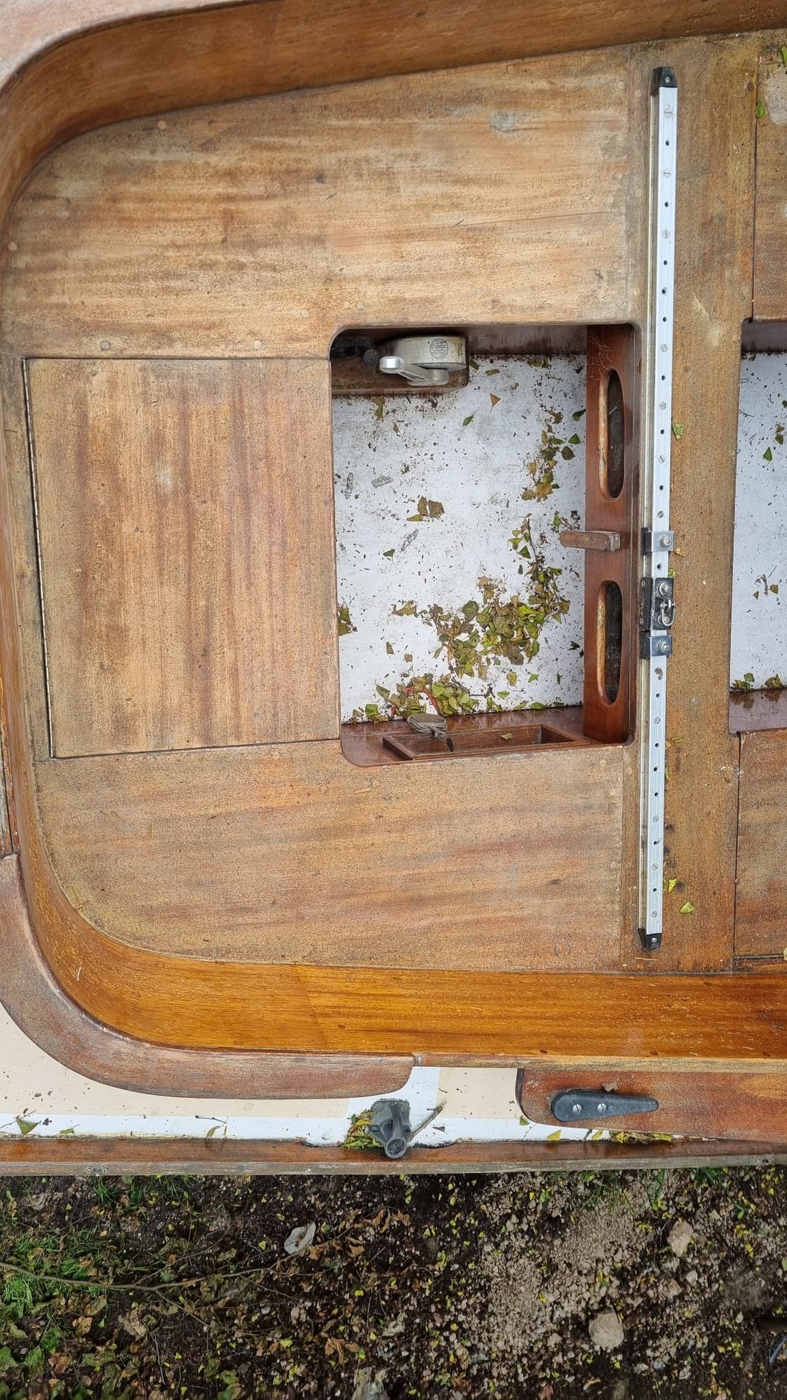

P28 Lacka mahogny utvändigt
Som ni kan se på bilderna har vi lite att göra :)
Bör vi slipa ner allt å börja från start?
Slipa rent olja och därefter lack?
Kan man bli av med den svarta "sprickbildningen" på träet?
Vår tanke var att lägga på olja först och därefter enfantes lack x antal lager.

1/  Skrapa bort lacken, gärna med hjälp värme
2/  Slipa för jämn och fin yta
3/  Olja med rå linolja och terpentin 50/50
4/  Betsa till önskad ton
5/  Lacka 10 lager, dom första utspädda, slipa mellan lagren för fäste och jämnhet
Därefter nedmattning/slipning + 1 nytt lager lack varje år för att slippa totalrenovering igen.
Redigerad av Rascal
  • Tack 1
Olja inte där det är plywood! Jag skulle undvika rå linolja speciellt om du har ont om tid, kokt går oftast bra men bara på homogent trä. Lägg första lagren fernissa utan mellanslipning. Går mkt väl att lägga 2 lager, slipa och sedan lägga 2 lager till. Max 1 dygn mellan lager utan mellanslipning. Mycket av det du visar är inredning, där räcker 4 lager för att få en hyfsad yta, lägg på ngt lager eller 2 nästa år. Ytor utsatta för väder och vind behöver några lager till. Krakelarad fernissa behövar tas bort, gärna med värmepistol och skrapa, var försiktig så att du inte skrapar igenom ytfaner på plywood.

Aah okej bilden med fönstret ja där kan det vara plywood. Sittbrunnen som är på det andra bilderna är massiv mahogny.
Tack för tips!

Det är massivt trä i ruffen också på en P28.

Det är massivt trä i en P28, inte plywood.
